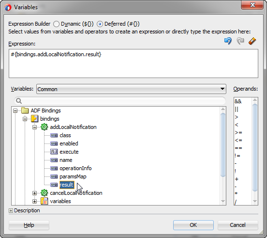

JDeveloperの式ビルダーを使用してEL式を宣言的に作成できます。「プロパティ」ウィンドウから「式ビルダー」にアクセスできます。
始める前に:
EL式に関する知識が役立つ場合があります。「EL式の作成」を参照してください。
式ビルダーの使用手順:
  1. 「プロパティ」ウィンドウで、変更する属性を見つけて、右端のドロップダウン・メニューを使用して「式ビルダー」を選択します。
  2. 次の機能を使用して式を作成します。
    • 「変数」ドロップダウンを使用して、式に含める項目を選択します。これらの項目は、階層形式のバインディング・オブジェクトであるツリーに表示されます。ツリーの各アイコンは、式で使用できる各種タイプのバインディング・オブジェクトを表します。
      ツリーの絞り込みには、ドロップダウン・フィルタを使用するか、検索フィールドに検索条件を入力します。MAFで公開されているELでアクセス可能なオブジェクトは、「ADFマネージドBean」ノードの「モバイル・アプリケーション・フレームワーク・オブジェクト」ノードにあります。
      ツリーで項目を選択すると、その項目がEL式内の「式」ボックスに移動されます。「式」ボックスに式を直接入力することもできます。
    • 演算子ボタンを使用して、式に論理演算子または算術演算子を追加します。
    図15-1は、「ADFマネージドBean」カテゴリからEL式を作成する方法の例を示しています。ただし、EL式は、「式ビルダーのカテゴリについて」で説明されているどのカテゴリからも作成できます。

15.3.6 式ビルダーのカテゴリについて
MAF AMXページの式ビルダーでは、次のカテゴリを使用できます。
15.3.6.1 バインディング・カテゴリについて
様々なバインディング・タイプでサポートされているプロパティを構成できます。「バインディング」カテゴリでサポートされているバインディングとプロパティを確認してください。

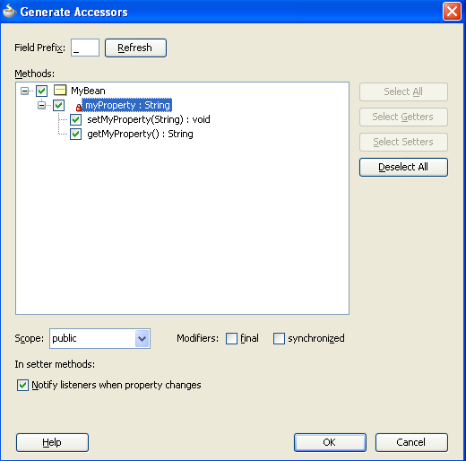

MAFランタイムでは、自身をマネージドBeanプロパティの変更通知のリスナーとして登録することによって、Beanプロパティを参照するUIコンポーネントにバインドされたEL式が、プロパティの値が変更されたときに自動的に更新されるようにします。これらの通知をソースとして参照するには、Beanのプロパティ・アクセッサにコードを追加する必要があります。Beanのプロパティ・アクセッサから、通知をソースとして参照するために必要なコードを自動的に生成するには、「アクセッサの生成」ダイアログの「プロパティの変更時にリスナーに通知」チェック・ボックスを選択します(図15-2を参照)。
図15-2 プロパティの変更時にリスナーに通知
この図は周囲のテキストで説明しています
ELを通じて単にBeanメソッドまたはプロパティを参照する場合、このコードを追加する必要はありませんが、Beanに格納された値が変化する場合や、特にその変更が、1つ以上のプロパティ値を変更するBeanメソッドの実行による二次的な影響など、間接的なものである場合、それらの値に依存するEL式のアクティブ・フォームへのレンダリングを最新の状態に保つ必要があります。プロパティの変更とPropertyChangeSupportクラスについては、「データ変更イベントについて」を参照してください。

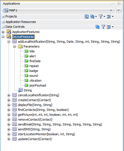

15.6 「データ・コントロール」パネルでのデータバインドされたUIコンポーネントの作成
「データ・コントロール」パネルからデータ・コントロール・オブジェクトをドラッグして、特定のUIコンポーネントを作成するページのエディタにドロップします。JDeveloperは、選択したデータ・コントロールにコンポーネントをバインドするために必要なコードとオブジェクトを自動的に作成します。
「データ・コントロール」パネルでは、各データ・コントロール・オブジェクトが特定のアイコンで表されます。表15-6は、各アイコンが表すデータ・コントロール・オブジェクト、「データ・コントロール」パネルの階層内で表示される場所、そのアイコンを使用して作成できるコンポーネントを示しています。
表15-6 「データ・コントロール」パネルのアイコンおよびオブジェクト階層

15.6.1 「データ・コントロール」パネルの使用方法
「データ・コントロール」パネルには、アプリケーションを構築するための事前定義済のUIコンポーネントのセットが用意されています。コンテキスト・メニューを使用してUIコンポーネントを作成する手順を使用してください。コンテキスト・メニューは、このパネルからデータ・コレクションを選択すると表示されます。
JDeveloperは、ドロップするデータ・コントロール項目に対してそれぞれ選択できるUIコンポーネントの事前定義済セットを備えています。
始める前に:
「データ・コントロール」パネルの各種オブジェクトに関する知識があると役立つ場合があります。「データ・コントロール」パネルでのデータバインドされたUIコンポーネントの作成を参照してください。
次のタスクを完了する必要があります。
「データ・コントロール」パネルを使用してUIコンポーネントを作成するには:
  1. 「データ・コントロール」パネルで項目を選択し、ページのビジュアル・エディタにその項目をドラッグします。パネルの各項目の定義は、表15-6を参照してください。
  2. ポップアップ・メニューから、UIコンポーネントを選択します。
    「データ・コントロール」パネルから項目をドラッグしてページにドロップすると、ドロップした項目に使用できるすべてのデフォルトUIコンポーネントのポップアップ・メニューが表示されます。表示されるコンポーネントは、プロジェクト内のライブラリに基づきます。

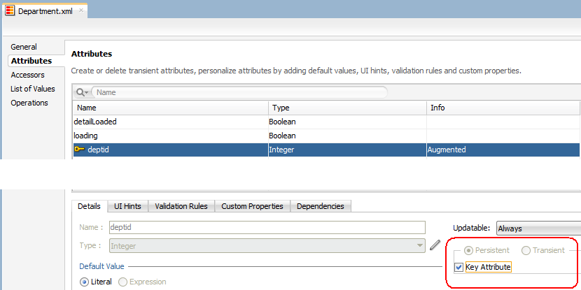

15.9.1 属性を主キーとして指定する方法
データ・オブジェクトのデータ・コントロール構造ファイルでは、そのデータ・オブジェクトの主キーとして属性を指定できます。設定された主キーが継承されていないデータ・オブジェクトに、主キーとして属性を設定する手順を使用してください。
データ・オブジェクトのデータ・コントロール構造ファイルの概要エディタでは、そのデータ・オブジェクトの主キーとして属性を指定できます(そのデータ・オブジェクトの基礎クラスでまだ指定していない場合)。
始める前に:
属性プロパティの設定方法の知識があると役立ちます。属性の使用を参照してください
次のタスクを完了する必要があります。
属性を主キーとして設定する手順は次のとおりです。
  1. 「アプリケーション」ウィンドウで、使用するデータ・コントロール構造ファイルをダブルクリックします。
  2. 概要エディタで、「属性」ナビゲーション・タブをクリックします。
  3. 「属性」ページで、主キーとして指定する属性を選択して、「詳細」タブをクリックします。
  4. 「詳細」ページで、「キー属性」プロパティを設定します。
注意:
属性がクラス内ですでに主キーとして指定されている場合、データ・コントロールはその設定を継承し、「キー属性」チェックボックスが選択されます。ただし、この場合は、「キー属性」オプションを選択解除することはできません。

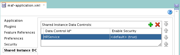

デフォルトでは、データ・コントロールはMAFアプリケーションのアプリケーション機能間で共有されません。maf-application.xmlファイルの概要エディタの「共有インスタンスDC」ページに共有する各データ・コントロールを追加する必要があります。図15-10は、HRServiceデータ・コントロールが共有インスタンス・データ・コントロールとして指定されている「共有インスタンスDC」ページを示しています。
デフォルトでは、MAFは、セキュリティが有効化されたアプリケーション機能からの共有インスタンス・データ・コントロールへのアクセスのみ許可します。Enable Securityプロパティをfalseに設定して、この制限を無効化し、認証されていないユーザーが使用するアプリケーション機能が共有インスタンス・データ・コントロールにアクセスできるようにすることができます。
図15-10 maf-application.xmlの概要エディタの「共有インスタンス・データ・コントロール」ページ
このイメージについては周囲のテキストで説明しています。
データ・コントロールを共有インスタンス・データ・コントロールとして指定した場合でも、MAFアプリケーションがdata-control-contextの値がisolatedのタスク・フローからアクセスするデータ・コントロールは共有されません。
15.11.1 アプリケーション機能間のデータ・コントロールのインスタンスの共有方法
maf-application.xmlファイルの概要エディタの「共有インスタンスDC」ページに共有する各データ・コントロールを追加して、データ・コントロールのインスタンスを共有します。
アプリケーション機能間でデータ・コントロールのインスタンスを共有する手順:
  1. 「アプリケーション」ウィンドウで、「アプリケーション・リソース」パネルを展開します。
  2. 「アプリケーション・リソース」パネルでDescriptorsを展開し、ADF META-INFを展開します。
  3. maf-application.xmlファイルをダブルクリックし、表示される概要エディタで「共有インスタンスDC」ナビゲーション・タブをクリックします。
  4. 「共有インスタンスDC」ページで「追加」アイコンをクリックします。
  5. sharedInstanceDataControlの挿入ダイアログで、ドロップダウン・リストからデータ・コントロールのIDを選択します。
  6. 「OK」をクリックします。
15.11.2 アプリケーション機能間でデータ・コントロールのインスタンスを共有する際の処理内容
実行時、共有インスタンス・データ・コントロールとして指定したデータ・コントロールに対して、1つのデータ・コントロールのインスタンスが作成されます。これは、たとえば、関連付けられた共有インスタンス・データ・コントロールが最初に機能によって参照されたときに一度だけ、Javaクラスがインスタンス化されるということです。
共有インスタンス・データ・コントロールを参照するすべてのアプリケーション機能は、このJavaクラスのインスタンスを共有します。セキュリティ設定で許可されている場合、共有インスタンス・データ・コントロールの更新はすべてのアプリケーション機能に配信されます。たとえば、共有インスタンス・データ・コントロールが保護されたアプリケーション機能でのみ利用可能な場合(デフォルトの設定)、データ変更またはデータ・プロバイダのイベントの形での更新が保護されたアプリケーション機能に送信され、保護されていないアプリケーション機能が共有インスタンス・データ・コントロールにアクセスしようとすると、MAFはエラーをスローします。
ここで説明した動作の1つの例外は、MAFアプリケーションが、data-control-contextの値がisolatedのタスク・フローから共有インスタンス・データ・コントロールにアクセスする場合です。このシナリオでは、複数のデータ・プロバイダのインスタンスが作成されます。
JDeveloperは、共有として指定した各データ・コントロールを識別するmaf-application.xmlファイルにエントリを追加します。次の例は、2つの共有インスタンス・データ・コントロールのエントリを示しています。最初の共有インスタンス・データ・コントロール(HRService)は、セキュリティが有効化されたアプリケーション機能でのみアクセスできます(デフォルトの設定)。一方、2番目(CustomerService)は、保護されていないアプリケーション機能からアクセスできます。
例15-1 maf-application.xmlファイルで定義された共有インスタンス・データ・コントロール
<adfmf:application ...>
  <adfmf:sharedInstanceDataControls>
    <adfmf:sharedInstanceDataControl dataControlId="HRService" id="sidc1"/>
    <adfmf:sharedInstanceDataControl dataControlId="CustomerService" id="sidc2" securityEnabled="false"/>
  </adfmf:sharedInstanceDataControls>
</adfmf:application>
15.12 DeviceFeaturesデータ・コントロールの使用方法
新しいMAFアプリケーションを作成すると、MAFは「データ・コントロール」パネルにDeviceFeaturesデータ・コントロールを表示します。MAF AMXページ上のデータ・コントロールで使用可能な操作を使用して、デバイス上のユーザー連絡先の管理、電子メール・メッセージとSMSテキスト・メッセージの使用、デバイスの場所の確認、デバイスのカメラの使用、デバイスに保管しているイメージの取得を実行します。
MAFでは、アプリケーション内でDeviceFeaturesデータ・コントロールを通じて使用できるデバイス固有の機能が公開されます。DeviceFeaturesデータ・コントロールは、新しいMAFアプリケーションを作成するときに「データ・コントロール」パネルに表示されるコンポーネントです。Cordova Java APIは、このデータ・コントロールを通じて抽象化されます。これにより、MAF AMXとして実装されたアプリケーション機能から、デバイスに埋め込まれた様々なサービスにアクセスできるようになります。DeviceFeaturesデータ・コントロールから提供される操作をMAF AMXページ内にドラッグ・アンド・ドロップすることで、デバイスに格納されたユーザーの連絡先を管理する機能の追加、電子メール・メッセージとSMSテキスト・メッセージの両方の作成と送信、デバイスの位置の確認、デバイスのカメラの使用およびデバイスのファイル・システムに格納されたイメージの取得を実行できます。次の項では、これらの操作を宣言的に使用する方法や、JavaコードとJavaScriptを使用して実装する方法など、各操作について詳しく説明します。
図15-11 概要エディタでのMAFのDeviceFeaturesデータ・コントロール
この図は周囲のテキストで説明しています
MAFアプリケーション・テンプレートを使用してアプリケーションを作成すると、自動的にDeviceFeaturesデータ・コントロールが「データ・コントロール」パネルに表示されます。図15-11は、「概要」エディタ内のDeviceFeaturesデータ・コントロールを示しています。次のメソッドを使用できます。
  • addLocalNotification
  • cancelLocalNotification
  • createContact
  • displayFile
  • findContacts
  • getPicture
  • removeContact
  • sendEmail
  • sendSMS
  • startLocationMonitor
  • updateContact
ページを作成したら、DeviceFeaturesデータ・コントロールのメソッド(またはそれらのメソッド内にネストされたその他のオブジェクト)を「データ・コントロール」パネルからMAF AMXビューにドラッグして、関連する機能にバインドされたコマンド・ボタンやその他のコンポーネントを作成できます。デフォルトのバインディングを受け入れるか、ELを使用してそれらのバインディングを変更できます。また、JavaScriptやJavaを使用して、機能を実装または構成することもできます。「MAF AMXページへのデータ・コントロールの追加方法」を参照してください。

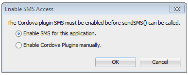

ネットワーク・アクセスを除き、すべてのApache Cordova対応デバイス機能へのアクセスは、MAFアプリケーションの場合デフォルトでは有効になっていません。DeviceFeaturesデータ・コントロールによって公開されている操作が実行時に正常に機能するには、関連するプラグインがMAFアプリケーションで有効になっている必要があります。たとえば、DeviceFeaturesデータ・コントロールのsendSMS操作を使用する場合は、MAFアプリケーションでSMSプラグインを有効にする必要があります。プラグインは手動で有効にするか、MAFアプリケーションで関連するプラグインが有効になっていない操作をドラッグ・アンド・ドロップしたときにJDeveloperによって表示されるダイアログで該当するオプションを選択して有効にします。たとえば、まだSMSプラグインが有効になっていないMAFアプリケーションのMAF AMXページにsendSMS操作をドラッグ・アンド・ドロップすると、JDeveloperによって図15-12のダイアログが表示されます。
図15-12 DeviceFeaturesデータ・コントロールの操作用プラグインの有効化
この図は周囲のテキストで説明しています
操作に必要なプラグインが有効になっていない場合、MAF AMXページのソース・ファイル内に警告メッセージが表示されます。たとえば、MAFアプリケーションでSMSプラグインが有効になっていないと仮定しましょう。MAF AMXページの、アプリケーションがsendSMS操作を起動する箇所に、図15-13に示した警告メッセージが表示されます。この問題を解決するには、「MAFアプリケーションでのプラグインの使用方法」の説明に従って、プラグインを手動で有効にします。
図15-13 DeviceFeaturesデータ・コントロールの操作に必要なプラグイン

DeviceFeaturesデータ・コントロールを使用してcreateContact操作をカスタマイズするには:
  1. JDeveloperで、「データ・コントロール」パネルのDeviceFeaturesデータ・コントロールからcreateContact操作をドラッグし、リンクまたはボタンとしてページ・デザイナ上にドロップします。
    リンクまたはボタン: 「アクション・バインディングの編集」ダイアログが表示され、createContact操作に対するContactオブジェクトのパラメータを入力するよう求められます。このパラメータは、Java BeanクラスからContactを戻すために使用されるマネージドBeanのプロパティを参照するEL式である必要があります。マネージドBeanにContactオブジェクトのゲッターがすでに含まれている場合は、EL式ビルダーを使用して、パラメータの値を設定できます。実行時にページに表示されるボタンまたはリンクをクリックすると、入力した値を使用してcreateContact操作を実行できます。次のコード例は、Contactオブジェクトを作成するマネージドBeanコードの例を示しています。
  2. 操作から戻されるオブジェクトのContactを、「データ・コントロール」パネルにあるcreateContact操作の下からドラッグし、フォームとしてページ上にドロップすることもできます。その後、「フォーム・フィールドの編集」ダイアログでフォームをカスタマイズできます。createContact操作を実行すると、結果がこのフォームに表示されます。

DeviceFeaturesデータ・コントロールを使用してfindContacts操作をカスタマイズするには:
  1. JDeveloperで、「データ・コントロール」パネルのDeviceFeaturesデータ・コントロールからfindContacts操作をドラッグし、リンク、ボタンまたはパラメータ・フォームとしてページ・デザイナ上にドロップします。
    リンクまたはボタン: 「アクション・バインディングの編集」ダイアログが表示され、findContacts操作の引数の値を入力するよう求められます。実行時にページに表示されるボタンまたはリンクをクリックすると、入力した値を使用してfindContacts操作を実行できます。
    パラメータ・フォーム: 「フォーム・フィールドの編集」ダイアログでフォームをカスタマイズします。実行時に、アプリケーション・ユーザーが前述のContactの様々なフィールドの値を入力できる、編集可能なフォームがページに表示されます。このフォームの下にあるボタンをクリックすると、入力した値を使用してfindContacts操作を実行できます。
  2. 操作から戻されるオブジェクトのContactを、「データ・コントロール」パネルにあるfindContacts操作の下からドラッグし、フォームとしてページ上にドロップすることもできます。その後、「フォーム・フィールドの編集」ダイアログでフォームをカスタマイズできます。findContacts操作を実行すると、結果がこのフォームに表示されます。

15.12.10 addLocalNotificationメソッドとcancelLocalNotificationメソッドを使用してローカル通知を管理する方法
DeviceFeaturesデータ・コントロールに含まれるaddLocalNotificationメソッドとcancelLocalNotificationメソッドをMAFアプリケーションで使用すると、通知を管理するためのデバイスのインタフェースを利用できるようになり、ユーザーはローカル通知のスケジュールまたは取消しができるようになります。

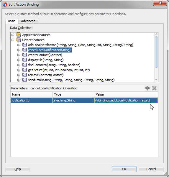

DeviceFeaturesデータ・コントロールを使用してaddLocalNotificationまたはcancelLocalNotification操作をカスタマイズするには:
  1. JDeveloperで、「データ・コントロール」パネルのDeviceFeaturesデータ・コントロールからaddLocalNotificationまたはcancelLocalNotification操作をドラッグし、ボタン、リンク、リスト・アイテムまたはパラメータ・フォームとしてページ・デザイナ上にドロップします。
    ボタン、リンクまたはリスト・アイテム: 「アクション・バインディングの編集」ダイアログが表示され、addLocalNotificationまたはcancelLocalNotification操作の引数の値を入力するよう求められます。このダイアログの詳細は、Oracle JDeveloperのオンライン・ヘルプを参照してください。実行時にページに表示されるボタン、リンクまたはリスト・アイテムをクリックすると、入力した値を使用してaddLocalNotificationまたはcancelLocalNotification操作を実行できます。
    パラメータ・フォーム: 「フォーム・フィールドの編集」ダイアログでフォームをカスタマイズします。このダイアログの詳細は、Oracle JDeveloperのオンライン・ヘルプを参照してください。実行時に、アプリケーション・ユーザーが様々なフィールドの値を入力できる、編集可能なフォームがページに表示されます。このフォームの下にあるボタンをクリックすると、入力した値を使用してaddLocalNotificationまたはcancelLocalNotification操作を実行できます。
図15-17は、選択した操作のパラメータを構成するために使用する「アクション・バインディングの編集」ダイアログを示しています。この例では、cancelLocalNotification操作のnotificationIDがaddLocalNotification操作の結果にバインドされます。
図15-17 ローカル通知のスケジュール用のバインドの設定
この図は周囲のテキストで説明しています
図15-18に、式ビルダーを使用してaddLocalNotification操作の結果をcancelLocalNotification操作にバインドする方法を示します。
図15-18 addLocalNotificationの結果へのcancelLocalNotificationのバインド
この図は周囲のテキストで説明しています
addLocalNotificationおよびcancelLocalNotificationメソッドの詳細は、Oracle Mobile Application Framework Java APIリファレンスのDeviceDataControlクラスに関する項を参照してください。「ローカル通知の管理」を参照してください。「通知の概要」も参照してください。

JDeveloperでは、データ変更イベントを単純化するために、プロパティ変更リスナー・パターンを使用します。多くの場合、JDeveloperを使用して、Beanのプロパティ・アクセサからの通知を参照するために必要なソース・コードを生成できます。これを行うには、「アクセサの生成」ダイアログの「プロパティの変更時にリスナーに通知」チェックボックスを選択します
PropertyChangeSupportオブジェクトが自動的に生成され、新たに生成されたsetterメソッドにfirePropertyChangeへのコールが含まれます。また、addPropertyChangeListenerおよびremovePropertyChangeListenerメソッドが追加されるため、プロパティ変更リスナーは、このオブジェクトを使用して自身を登録および登録解除できます。これを使用してフレームワークはクライアント・キャッシュにプッシュする変更を取得し、データが変更されたことをユーザー・インタフェース・レイヤーに通知します。

    /* --- JDeveloper generated accessors --- */
    public void addPropertyChangeListener(PropertyChangeListener l) {
        propertyChangeSupport.addPropertyChangeListener(l);
    public void removePropertyChangeListener(PropertyChangeListener l) {
        propertyChangeSupport.removePropertyChangeListener(l);
