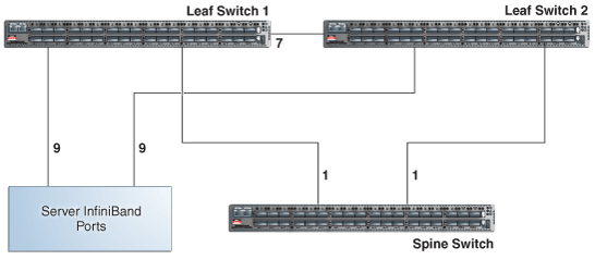

ユーザーはフル・Recovery Applianceラックを最大18個まで接続できます。ラックには、スペア・ケーブルや3つ目のSun Datacenter InfiniBand Switch 36(スパイン・スイッチとして機能します)は付属していません。ラックを拡張する場合は、ケーブルとSun Datacenter InfiniBand Switch 36を発注します。
この項には次のトピックが含まれます:
スパイン・スイッチに付属するケーブル
Sun Datacenter InfiniBand Switch 36スイッチは、InfiniBandケーブルの端にある標準のクワッド・スモール・フォームファクタ・プラガブル(QSFP)コネクタに接続します。
表G-1に、Sun Datacenter InfiniBand Switch 36スパイン・スイッチのケーブルを示します。

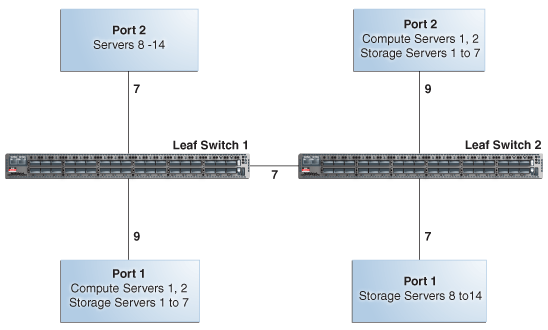

ラック内の3つのスイッチの配線
2つのラックのスイッチの配線

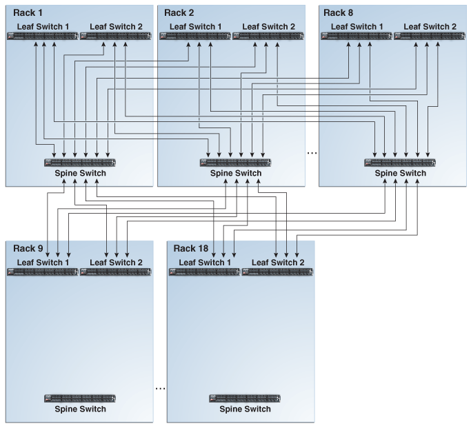

最大8つのラックを接続する場合、リーフ・スイッチ間の7つのスイッチの相互接続およびリーフ・スイッチとスパイン・スイッチ間の2つの接続を解除します。各リーフ・スイッチから、すべてのラックのスパイン・スイッチに8つの接続を分散します。マルチラック環境では、ラック内のリーフ・スイッチは直接接続されません。
図G-3に示すように、ラック1の各リーフ・スイッチが次のスイッチに接続されます。
ラック1のスパイン・スイッチへの4つのラック内接続
ラック2のスパイン・スイッチへの4つの外部接続
ラック1のスパイン・スイッチが次のスイッチに接続されます。
ラック1の両方のリーフ・スイッチへの8つのラック内接続
ラック2の両方のリーフ・スイッチへの8つの外部接続
最大8つのラックのスイッチの配線
ラック数が2から8に増加すると、図G-4に示すようにパターンが継続します。すべてのラックが示されているわけではないため、すべてのケーブルも示されていません。
各リーフ・スイッチは、8つのスイッチの相互接続をすべてのスパイン・スイッチに分散しています。各スパイン・スイッチは、16のスイッチの相互接続をすべてのリーフ・スイッチに分散しています。リーフ・スイッチは他のリーフ・スイッチと直接接続されておらず、またスパイン・スイッチは他のスパイン・スイッチと直接接続されていません。
最大18個のラックのスイッチの配線
ラックを9から18まで接続する場合、リーフ・スイッチ間のスイッチの相互接続を解除し、InfiniBandファブリックからスパイン・スイッチを切断します。図G-5に示すように、すべてのリーフ・スイッチからの8つのリンクがラック1から8のスパイン・スイッチに接続されます。
ラック9から18のケーブルを追加しても、ラック1から8までの間の接続は変わりません。
注意:
ラック1から8までのケーブル長は指定されています。ラック9から18までのケーブル長はラックのレイアウトに応じて変わります。

8つのラックの配線
表G-30に、8つのフル・ラックを配線する場合の最初のスパイン・スイッチのケーブル接続(R1-U1)を示します。
表G-30 8つのラック・システムのラック1のリーフ・スイッチ接続
| リーフ・スイッチ | 接続 | ケーブル長 |
ラック1内のR1 IB3 |
R1-IB3-P8AからR1-U1-P3A |
3メートル |
R1 IB3からラック2 |
R1-IB3-P8BからR2-U1-P4A |
5メートル |
R1 IB3からラック3 |
R1-IB3-P9AからR3-U1-P5A |
5メートル |
R1 IB3からラック4 |
R1-IB3-P9BからR4-U1-P6A |
10メートル |
R1 IB3からラック5 |
R1-IB3-P10AからR5-U1-P7A |
10メートル |
R1 IB3からラック6 |
R1-IB3-P10BからR6-U1-P8A |
10メートル |
R1 IB3からラック7 |
R1-IB3-P11AからR7-U1-P9A |
10メートル |
R1 IB3からラック8 |
R1-IB3-P11BからR8-U1-P10A |
10メートル |

9つのラックの配線
表G-38に、9つのフル・ラックを配線する場合のスイッチのケーブル接続を示します。ラック1から8までの間の配線は変わりません。
表G-38 ラック9のリーフ・スイッチ接続
| リーフ・スイッチ | 接続 |
R9 IB3からラック1 |
R9-IB3-P8BからR1-U1-P11A |

14個のラックの配線
表G-43に、14個のラックを配線する場合のスイッチのケーブル接続を示します。ラック1から8までの間の配線は変わりません。
表G-43 ラック14のリーフ・スイッチ接続
| リーフ・スイッチ | 接続 |
R14 IB3からラック1 |
R14-IB3-P8BからR1-U1-P16A |
R14 IB3からラック2 |
R14-IB3-P9AからR2-U1-P16A |
R14 IB3からラック3 |
R14-IB3-P9BからR3-U1-P16A |
R14 IB3からラック4 |
R14-IB3-P10AからR4-U1-P16A |
R14 IB3からラック5 |
R14-IB3-P10BからR5-U1-P16A |
R14 IB3からラック6 |
R14-IB3-P16AからR6-U1-P16A |
R14 IB3からラック7 |
R14-IB3-P16BからR7-U1-P16A |
R14 IB3からラック8 |
R14-IB3-P8AからR8-U1-P16A |
R14 IB2からラック1 |
R14-IB2-P8BからR1-U1-P16B |
R14 IB2からラック2 |
R14-IB2-P9AからR2-U1-P16B |
R14 IB2からラック3 |
R14-IB2-P9BからR3-U1-P16B |
R14 IB2からラック4 |
R14-IB2-P10AからR4-U1-P16B |
R14 IB2からラック5 |
R14-IB2-P10BからR5-U1-P16B |
R14 IB2からラック6 |
R14-IB2-P16AからR6-U1-P16B |
R14 IB2からラック7 |
R14-IB2-P16BからR7-U1-P16B |
R14 IB2からラック8 |
R14-IB2-P8AからR8-U1-P16B |
15個のラックの配線
表G-44に、15個のラックを配線する場合のスイッチのケーブル接続を示します。ラック1から8までの間の配線は変わりません。
表G-44 ラック15のリーフ・スイッチ接続
| リーフ・スイッチ | 接続 |
R15 IB3からラック1 |
R15-IB3-P8BからR1-U1-P17A |
R15 IB3からラック2 |
R15-IB3-P9AからR2-U1-P17A |
R15 IB3からラック3 |
R15-IB3-P9BからR3-U1-P17A |
R15 IB3からラック4 |
R15-IB3-P10AからR4-U1-P17A |
R15 IB3からラック5 |
R15-IB3-P10BからR5-U1-P17A |
R15 IB3からラック6 |
R15-IB3-P17AからR6-U1-P17A |
R15 IB3からラック7 |
R15-IB3-P17BからR7-U1-P17A |
R15 IB3からラック8 |
R15-IB3-P8AからR8-U1-P17A |
R15 IB2からラック1 |
R15-IB2-P8BからR1-U1-P17B |
R15 IB2からラック2 |
R15-IB2-P9AからR2-U1-P17B |
R15 IB2からラック3 |
R15-IB2-P9BからR3-U1-P17B |
R15 IB2からラック4 |
R15-IB2-P10AからR4-U1-P17B |
R15 IB2からラック5 |
R15-IB2-P10BからR5-U1-P17B |
R15 IB2からラック6 |
R15-IB2-P17AからR6-U1-P17B |
R15 IB2からラック7 |
R15-IB2-P17BからR7-U1-P17B |
R15 IB2からラック8 |
R15-IB2-P8AからR8-U1-P17B |
16個のラックの配線
表G-45に、16個のフル・ラックを配線する場合のスイッチのケーブル接続を示します。ラック1から8までの間の配線は変わりません。
表G-45 ラック16のリーフ・スイッチ接続
| リーフ・スイッチ | 接続 |
R16 IB3からラック1 |
R16-IB3-P8BからR1-U1-P0A |
R16 IB3からラック2 |
R16-IB3-P9AからR2-U1-P0A |
R16 IB3からラック3 |
R16-IB3-P9BからR3-U1-P0A |
R16 IB3からラック4 |
R16-IB3-P10AからR4-U1-P0A |
R16 IB3からラック5 |
R16-IB3-P10BからR5-U1-P0A |
R16 IB3からラック6 |
R16-IB3-P0AからR6-U1-P0A |
R16 IB3からラック7 |
R16-IB3-P0BからR7-U1-P0A |
R16 IB3からラック8 |
R16-IB3-P8AからR8-U1-P0A |
R16 IB2からラック1 |
R16-IB2-P8BからR1-U1-P0B |
R16 IB2からラック2 |
R16-IB2-P9AからR2-U1-P0B |
R16 IB2からラック3 |
R16-IB2-P9BからR3-U1-P0B |
R16 IB2からラック4 |
R16-IB2-P10AからR4-U1-P0B |
R16 IB2からラック5 |
R16-IB2-P10BからR5-U1-P0B |
R16 IB2からラック6 |
R16-IB2-P0AからR6-U1-P0B |
R16 IB2からラック7 |
R16-IB2-P0BからR7-U1-P0B |
R16 IB2からラック8 |
R16-IB2-P8AからR8-U1-P0B |
17個のラックの配線
表G-46に、17個のラックを配線する場合のスイッチのケーブル接続を示します。ラック1から8までの間の配線は変わりません。
表G-46 ラック17のリーフ・スイッチ接続
| リーフ・スイッチ | 接続 |
R17 IB3からラック1 |
R17-IB3-P8BからR1-U1-P1A |
R17 IB3からラック2 |
R17-IB3-P9AからR2-U1-P1A |
R17 IB3からラック3 |
R17-IB3-P9BからR3-U1-P1A |
R17 IB3からラック4 |
R17-IB3-P10AからR4-U1-P1A |
R17 IB3からラック5 |
R17-IB3-P10BからR5-U1-P1A |
R17 IB3からラック6 |
R17-IB3-P1AからR6-U1-P1A |
R17 IB3からラック7 |
R17-IB3-P1BからR7-U1-P1A |
R17 IB3からラック8 |
R17-IB3-P8AからR8-U1-P1A |
R17 IB2からラック1 |
R17-IB2-P8BからR1-U1-P1B |
R17 IB2からラック2 |
R17-IB2-P9AからR2-U1-P1B |
R17 IB2からラック3 |
R17-IB2-P9BからR3-U1-P1B |
R17 IB2からラック4 |
R17-IB2-P10AからR4-U1-P1B |
R17 IB2からラック5 |
R17-IB2-P10BからR5-U1-P1B |
R17 IB2からラック6 |
R17-IB2-P1AからR6-U1-P1B |
R17 IB2からラック7 |
R17-IB2-P1BからR7-U1-P1B |
R17 IB2からラック8 |
R17-IB2-P8AからR8-U1-P1B |
18個のラックの配線
表G-47に、18個のラックを配線する場合のスイッチのケーブル接続を示します。ラック1から8までの間の配線は変わりません。
表G-47 ラック18のリーフ・スイッチ接続
| リーフ・スイッチ | 接続 |
R18 IB3からラック1 |
R18-IB3-P8BからR1-U1-P2A |
R18 IB3からラック2 |
R18-IB3-P9AからR2-U1-P2A |
R18 IB3からラック3 |
R18-IB3-P9BからR3-U1-P2A |
R18 IB3からラック4 |
R18-IB3-P10AからR4-U1-P2A |
R18 IB3からラック5 |
R18-IB3-P10BからR5-U1-P2A |
R18 IB3からラック6 |
R18-IB3-P2AからR6-U1-P2A |
R18 IB3からラック7 |
R18-IB3-P2BからR7-U1-P2A |
R18 IB3からラック8 |
R18-IB3-P8AからR8-U1-P2A |
R18 IB2からラック1 |
R18-IB2-P8BからR1-U1-P2B |
R18 IB2からラック2 |
R18-IB2-P9AからR2-U1-P2B |
R18 IB2からラック3 |
R18-IB2-P9BからR3-U1-P2B |
R18 IB2からラック4 |
R18-IB2-P10AからR4-U1-P2B |
R18 IB2からラック5 |
R18-IB2-P10BからR5-U1-P2B |
R18 IB2からラック6 |
R18-IB2-P2AからR6-U1-P2B |
R18 IB2からラック7 |
R18-IB2-P2BからR7-U1-P2B |
R18 IB2からラック8 |
R18-IB2-P8AからR8-U1-P2B |
