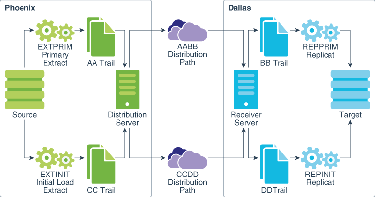

「ファイルからReplicatへのデータのロード」では、初期ロード・プロセスがファイルを使用して実装されます。ただし、Microservices Architectureでは別のアプローチが使用されます。レプリケーション・ソリューションの作成および実行のプロセスは、次のように構成されます。
  • 初期ロード: ソース・データベースからターゲット・データベースに1つ以上の表の既存の内容をコピーする場合に使用します。
  • 変更データ・キャプチャ: ソース・データベースからターゲット・データベースにトランザクション変更をコピーする場合に使用します。

ファイルベースの初期ロード・プロセスはMAでデータ・レプリケーションを実行するための優先方法です。主なコンポーネントは次のとおりです。

手順1: プライマリExtractの作成
正確なインスタンス化を使用して、ソース・データベースからターゲット・データベースにデータベース・リソースを適切にレプリケートします。最初にプライマリExtractを起動して、変更データ・キャプチャを開始します。正確なインスタンス化は、次の仮定に基づいています。
注意:
正確なインスタンス化が動作するには、インスタンス化SCNを登録SCNより後にする必要があります。
  • プライマリExtractが起動されます。これは変更データ・キャプチャを行い、登録SCNではありません。
  • データベースは監視されます。データベースは、最も古いオープン・トランザクションのSCNが登録SCNの後に来るまで待機します。これは、インスタンス化SCNです。
  • インスタンス化SCNは、初期ロードExtractおよびReplicatプロセスを作成する際に使用されます。
  • 初期ロード・レプリケーションが完了すると、インスタンス化SCNがプライマリReplicatを作成するために使用されます。
開始するには、AdminClientからプライマリExtract EXTPRIMを作成して起動します。次に例を示します。

手順4: 初期ロードExtractの作成および起動
取得したインスタンス化SCN (1624963)を使用して、初期ロードExtractを作成してデータベース表の内容を証跡に書き込みます。
初期ロードExtract EXTINITを作成して起動します。

手順5: 分散パスの作成
AdminClientからリモート・ホストに対してローカル証跡をコピーするための2つの分散パス(AABBおよびCCDD)を作成します。

手順6: プライマリReplicat REPPRIMの作成
初期ロードExtractおよびReplicatが完了すると、それらは削除できます。次に、プライマリReplicatプロセスがリモート・ホスト上に作成され、変更データがターゲット・データベースに適用されます。
AdminClientを使用してプライマリReplicatプロセスを作成します。
