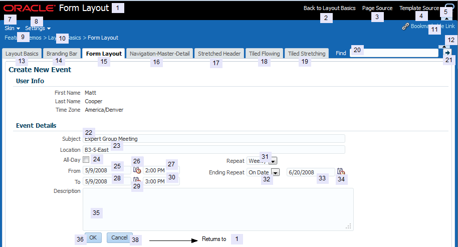

デフォルトのタブのトラバースの順序は、図C-1に示すように左から右、上から下です。2列のフォーム・レイアウトのタブのトラバースは、このパターンには従わず、列パターンに従って行われます。最下部に到達すると、タブの順序は上部から再度繰り返されます。
図C-1 ページでのタブのトラバース順序
図C-1の説明が続きます
「図C-1 ページでのタブのトラバース順序」の説明
結果のページの管理が難しくなりすぎて、1つのアプリケーションおよびアプリケーション間で、ページ全体のユーザー操作に一貫性がなくなる可能性があるため、タブのトラバース順序の管理にカスタム・コードを使用しないようにしてください。
ユーザーのキーボード・ナビゲーションの効率を向上するには、ドキュメントにinitialFocusId属性を設定する必要があります。アクセシビリティを目的として、skipLinkTargetを定義し、コンテンツ関連タブの最初のストップに直接移動するskip navigationリンクをページ上部に含める必要もあります。

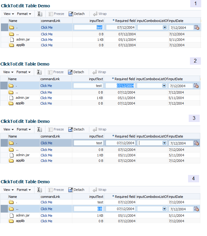

表のタブのトラバースは、ユーザーが[Tab]キーを押してあるセルから別のセルへ順番に移動するときの、行ごとの独自の移動パターンを確立します。表のセル内で[Enter]キーを押すと、次のいずれかのアクションが発生します。
  • 編集可能セルをクリックし、[Enter]キーを押す—フォーカスは同じ列の次の行の編集可能セルに移動します
  • 編集可能セルをクリックし、セルの内容を編集し、[Enter]キーを押す—フォーカスは現在のセルのアクションを完了し、同じ列の次の行の編集可能セルに移動します
  • 編集可能セルをクリックし、セルを編集しないで[Tab]キーを1度以上押してから[Enter]キーを押す—フォーカスは、ユーザーが[Tab]キーを最初に押した同じ列の次の行の編集可能セルに移動します
  • 編集可能セルをクリックし、セルの内容を編集し、[Tab]キーを1度以上押してから[Enter]キーを押す—フォーカスは、ユーザーが[Tab]キーを最初に押した列のアクションを現在のセルで完了します。フォーカスは[Tab]キーが押されるたびに、その回数分、順番にセルを移動します。そして、フォーカスはユーザーが[Tab]キーを最初に押した同じ列の次の行の編集可能セルに移動します
  • 編集不可セルをクリックしてから[Enter]キーを押す—フォーカスは次の行の最初の編集可能セルに移動します。
  • 編集不可セルをクリックし、[Tab]キーを1度以上押してから[Enter]キーを押す—フォーカスは、ユーザーが[Tab]キーを押した回数分、順番にセルを移動し、次の行の最初の編集可能セルに移動します。
  • メニューやリンク、ダイアログ・ボックスなどのコマンドが含まれているセルをクリックしてから[Enter]キーを押す—そのコマンドのデフォルトのアクションが実行されます
注意:
ユーザーが[Tab]キーを使用してセルを順番に移動し、[Enter]キーを押して次の行に移動すると、移動パターンは最初の一連の[Tab]キーに基づいて形成され、その後、後続の行に続きます。移動パターンは、矢印キーを使用してセルから別のセルにナビゲートする場合は認識されません。
図C-2に、表における[Tab]および[Enter]キーのトラバース順序の例を示します。
図C-2 表での[Tab]および[Enter]キーによるトラバース順序
この図は周囲のテキストで説明しています
図C-2で、ユーザーはどのセルも編集せず、次のように行を移動しました。
  1. ユーザーが「inputText」列のセルをクリックし、そのセルがフォーカスされ、編集可能になりました。
    [Tab]キーを使用して移動したため、「inputText」列がナビゲーション・パターンの開始列と認識されました。
  2. ユーザーが[Tab]キーを押し、フォーカスが同じ行の「* Required field」列のセルに移動しました。
  3. ユーザーが[Tab]キーを押し、フォーカスが同じ行の「inputComboListOf」列のセルに移動しました。
  4. ユーザーが[Enter]キーを押し、フォーカスが次の行の「inputText」列に移動しました。

表で、ユーザーが[Tab]キーを使用して1つのセルから他のセルへナビゲートしてから[Enter]を押すと、同じナビゲーション・パターンに従うためにフォーカスを次の行に移動します。「表でのタブのトラバース順序」を参照してください。
表
ツリー表
フォーカスを移動します。
表で、編集可能なコンポーネントにフォーカスがある場合、テキスト・カーソルを移動します。
表
ツリー表
フォーカスを移動します。
行が選択されている場合、フォーカスを前の行または次の行に移動します。行が選択されていない場合、表を1行分上または下にスクロールします。
表で、複数オプションをサポートする編集可能なコンポーネント(selectOneChoiceおよびinputNumberSpinBoxなど)にフォーカスがある場合、選択されたオプションをスクロールします。
最初の行が選択されている場合、フォーカスを列ヘッダーに移動します。
編集可能な表で、ユーザーが編集可能なコンポーネント(テキスト・ボックスまたはチェック・ボックスなど)、ボタンまたはリンク・コンポーネントをクリックすると、フォーカスがセル内のコンポーネントに設定されます。上下矢印キーを使用してナビゲーションするには、フォーカスが編集可能なコンポーネントからセルに移動する必要があります。フォーカスを移動するには、ユーザーは同じセルの背景(または同じ行の任意のセル)を再度クリックする必要があります。
注意: selectionEventDelayが有効化されている場合、キーボード・ナビゲーション中の行選択は300ms遅らされており、不要な行選択を起こさないキーボード・ナビゲーションを可能にしている。
