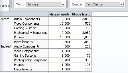

ピボット・フィルタ・バーは、ピボット・テーブルの行エッジまたは列エッジで表示されないレイヤーにあるピボット・テーブル・データをユーザーがフィルタ処理できるように、ピボット・テーブルに関連付けられるコンポーネントです。ユーザーは、ピボット・フィルタ・バーと関連付けられたピボット・テーブルの間でこれらのレイヤーをドラッグ・アンド・ドロップして、データのビューを変更することもできます。図27-5に、ピボット・テーブルに関連付けられたピボット・フィルタ・バーを示します。
図27-5 ピボット・テーブルに関連付けられたピボット・フィルタ・バー・コンポーネント
この図は周囲のテキストで説明しています
ピボット・フィルタ・バーを使用して、ピボット・テーブルに関連付けられているグラフ内のデータの表示を変更することもできます。図27-6に、ピボット・テーブルと棒グラフに同時に表示されている四半期の売上げデータのフィルタ処理されたビューを示します。
図27-6 ピボット・テーブルおよびグラフに関連付けられたピボット・フィルタ・バー
この図は周囲のテキストで説明しています

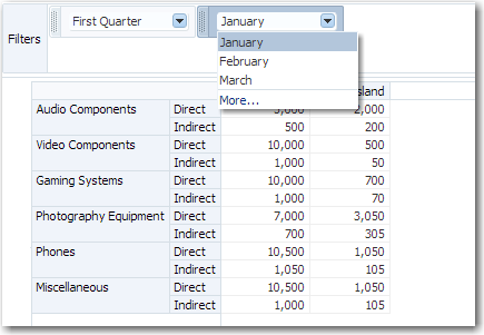

ピボット・テーブルのデータ・フィルタ処理能力は、オプションのピボット・フィルタ・バーにより強化できます。ピボット・テーブルの行エッジまたは列エッジですでに表示されなくなったゼロ以上のデータのレイヤーは、ページ・エッジでは表示されます。
図27-7に、ピボット・テーブルに表示されるデータのフィルタ処理に使用可能な四半期および月のレイヤーを含むピボット・フィルタ・バーを示します。
図27-7 データ・レイヤー・フィルタを持つピボット・フィルタ・バー
図27-7の説明が続きます
「図27-7 データ・レイヤー・フィルタを持つピボット・フィルタ・バー」の説明

27.4 ピボット・フィルタ・バーの使用方法
ADF DVTピボット・フィルタ・バーを追加することにより、ピボット・テーブルでのデータ・フィルタ処理能力を強化できます。ピボット・テーブルで指定されるデータ・レイヤーをフィルタ・バーで移動または指定すると、表示されるデータをフィルタできます。
ピボット・テーブルの行エッジまたは列エッジですでに表示されなくなったゼロ以上のデータのレイヤーは、ページ・エッジでは表示されます。図27-31に、ピボット・テーブルに表示されるデータのフィルタ処理に使用可能な四半期および月のレイヤーを含むピボット・フィルタ・バーを示します。
図27-31 データ・レイヤー・フィルタを持つピボット・フィルタ・バー
図27-31の説明が続きます
「図27-31 データ・レイヤー・フィルタを持つピボット・フィルタ・バー」の説明
行、列またはページ・エッジ間でレイヤーをピボットすることにより、ピボット・テーブルでのデータの表示を変更することもできます。目的に応じてエッジ間でレイヤーをドラッグするには、ピボット・ハンドルを使用します。図27-32に、Channelデータ・レイヤーをページ・エッジに対してピボットして変更されたピボット・テーブルとピボット・フィルタ・バーを示します。
図27-32 ピボット後のピボット・テーブルおよびピボット・フィルタ・バー
図27-32の説明が続きます
「図27-32 ピボット後のピボット・テーブルおよびピボット・フィルタ・バー」の説明

27.4.1 ピボット・テーブルでのピボット・フィルタ・バーの使用方法
データ・モデルと関連プロパティが、ピボット・フィルタ・バー・コンポーネントpivotFilterBarとピボット・テーブル・コンポーネントpivotTableの両方と連携するように構成することで、後者のコンポーネントと連携する前者のコンポーネントを使用できます。
<dvt:pivotFilterBar id="pf1" value="#{binding.pt.pivotFilterBarModel}"
     modelName="pt1Model"/>
<dvt:pivotTable id="pt1" value="#{binding.pt.dataModel}"  modelName="pt1Model"
     partialTriggers="pf1"/>
ピボット・フィルタ・バーは、次のどの方法でもピボット・テーブルに関連付けることができます。
  • データ・コントロール・パネルを使用してピボット・テーブルを作成します。
    データ・コントロール・パネルからデータ・コレクションをドラッグして、ページ上にピボット・テーブルを作成する場合、「ピボット・テーブルの作成」ウィザードの「表示属性の選択」ページで、ピボット・テーブルと関連付けるピボット・フィルタ・バーを作成するためのオプションが表示されます。ページ・エッジでデータ・レイヤーを表すゼロ以上の属性を指定することを選択できます。データ・モデルおよび関連付けられたプロパティは自動的に構成されます。詳細は、『Oracle Application Development FrameworkによるFusion Webアプリケーションの開発』のデータ・バインドされたピボット・テーブルの作成に関する項を参照してください。
  • データにバインドされたピボット・テーブルにピボット・フィルタ・バーを追加します。
    「コンポーネント」ウィンドウの「ADFデータ視覚化」ページで、「ピボット・テーブル」パネルから、データ・コレクションにバインドされているpivotTable要素の隣のpivotFilterBar要素をドラッグでき、データ・バインディングが自動的に行われます。
  • データにバインドされていないピボット・テーブルにピボット・フィルタ・バーを追加します。
    「コンポーネント」ウィンドウの「ADFデータ視覚化」ページで、「ピボット・テーブル」パネルから、データ・コレクションにバインドされていないpivotTable要素の隣のpivotFilterBar要素をドラッグできます。この場合、ピボット・フィルタ・バーがピボット・テーブルと連係するように、データ・モデルと関連プロパティを構成する必要があります。
