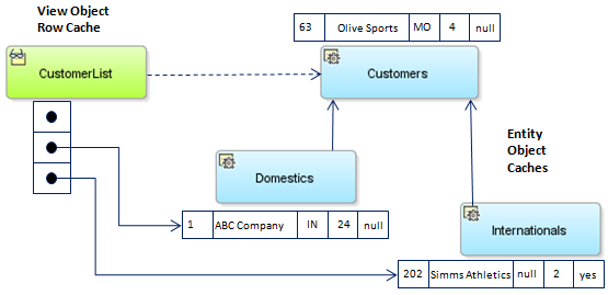

多相エンティティ・オブジェクトの慣用名とは、継承階層のベース・エンティティ・オブジェクトを参照し、そのエンティティのサブタイプも処理するように構成されているものです。図7-1は、多相エンティティ・オブジェクトの慣用名でビュー・オブジェクトを使用した結果を示しています。エンティティ・ベースのCustomerListビュー・オブジェクトには、プライマリ・エンティティ・オブジェクトの慣用名としてCustomersエンティティ・オブジェクトがあります。ビュー・オブジェクトは、データベースから取得された各行を、Customersの様々なサブタイプに固有の属性を持つエンティティ行に分割します。識別子属性の値の検査に基づいて、適切なエンティティ行サブタイプを作成します。たとえば、CustomerListの問合せで、国内企業ABC Companyの1行と国際企業Simms Athleticsの1行が取得された場合、基礎になっているエンティティ行は図で示されているようになります。
図7-1 多相エンティティ・オブジェクトの慣用名を持つビュー・オブジェクトによるエンティティ・サブタイプの処理
図7-1の説明が続きます
「図7-1 多相エンティティ・オブジェクトの慣用名を持つビュー・オブジェクトによるエンティティ・サブタイプの処理」の説明
