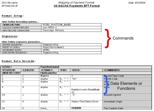

次の図に、コマンドおよびデータ行の一般的な構造を表示する、EFTテンプレートのサンプルを示します。
グローバルに適用されるコマンド、またはテンプレートのプログラム要素を定義するコマンドは、設定コマンドと呼ばれます。これらのコマンドは、テンプレートの始めの表で指定する必要があります。設定コマンドの例には、テンプレート・タイプやキャラクタ・セットがあります。
データ表では、ソースXMLのデータ要素名、および受信側の銀行またはエンティティが必要とする特定の配置および書式設定定義を指定します。データおよび条件付き文に対して実行する関数を定義することもできます。

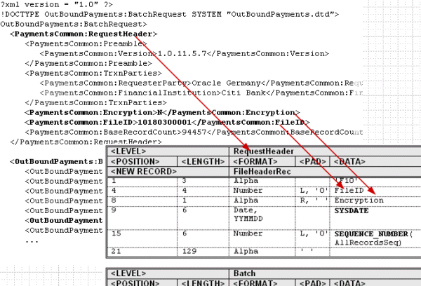

データ表は必ず、レベルを定義するコマンド行で始める必要があります。レベルは、表をXMLデータ・ファイルの要素に関連付けて、階層を確立します。レベルの表で次に定義するデータ・フィールドは、XML要素の子要素に対応します。
次の図に、XMLデータ階層とテンプレート・レベル間の関連を示します。XML要素RequestHeaderは、レベルとして定義されています。表に定義されているデータ要素(FileIDおよびEncryption)は、RequestHeader要素の子です。

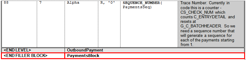

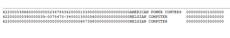

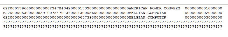

Filler Blockの作成
FIXED_POSITION_BASEDテンプレートでは、埋込みブロックを使用して、eText出力用に特定のブロック・サイズを定義できます。実際のデータが指定のブロック・サイズに満たない場合、ブロックの残りは指定の埋込み文字で満たされます。
たとえば、BLOCK SIZEを9で定義したとき、生成されたeText出力がテキスト3行のみの場合、残りの6行は、指定されたFILLER CHARACTERで満たされます。
コマンドの使用方法は次のとおりです。
  • <BEGIN FILLER BLOCK> - これはブロックの始まりを表します。このブロックの名前を入力します。
  • <FILLER CHARACTER> - データでブロックが満たされない場合に、ブロックの残りの部分を埋めるために使用する文字または文字列を入力します。
    次に、<FILLER CHARACTER>の入力例を示します。
    ブロックを?文字で埋めるには、FILLER CHARACTERコマンドを次のように入力します。
    <FILLER CHARACTER> : ?
    ブロックを文字列abcで埋めるには、FILLER CHARACTERコマンドを次のように入力します。
    <FILLER CHARACTER> : abc
    ブロックを空のスペースで埋めるには、FILLER CHARACTERコマンドを次のように入力します。
  • <BLOCK SIZE> - テキストの行数単位でブロックのサイズを指定するために、整数を入力します。
これらのコマンドはテンプレートの定義を始める前に使用する必要があります。
ブロックの最後に次のコマンドを入力します。
  • <END FILLER BLOCK> - ブロックの終わりを示します。<BEGIN FILLER BLOCK>コマンドですでに指定済のこのブロックの名前を入力します。
次の図に、ブロック埋込みの使用例を示します。
次の図は、FILLER BLOCKで生成される出力の例を示しています。
次の図は、FILLER BLOCKが使用されていない場合に生成される出力の例を示しています。
