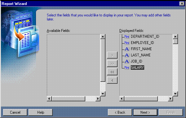

「フィールド」ページで、「>>」ボタンをクリックして、すべてのフィールドを「表示フィールド」リストに移動します。
レポート・ウィザードの「グループ」ページが表示されるまで、「次へ」をクリックします。

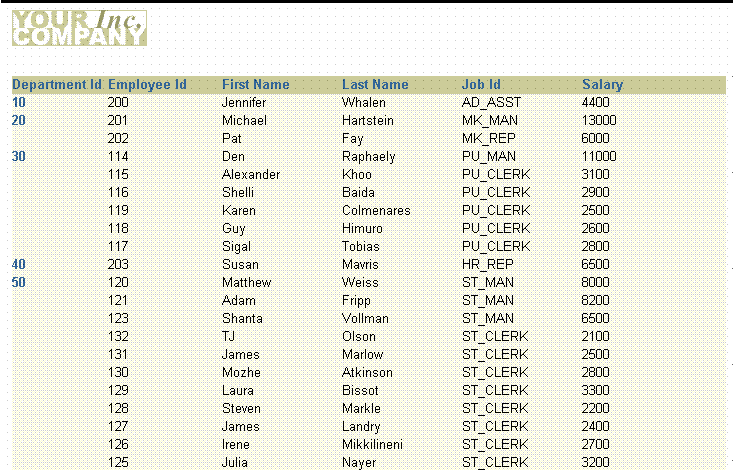

「テンプレート」ページで、「事前定義テンプレート」を選択し、「Beige」をクリックします。次に「終了」をクリックして、ペーパー・デザイン・ビューにレポート出力を表示します。次の例のようになります。
ペーパー・デザイン・ビューの「Salary」フィールドを見てください。値は、位置合せも金額表示もされていません。これらの点は、ペーパー・デザイン・ビューですぐに調整できます。

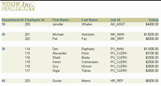

書式マスクを金額に割り当てるには:
ペーパー・デザイン・ビューで、「Salary」ラベルの下に表示されている最初の数値をクリックします。すべての値が選択されるので、それらのプロパティを同時に変更できます。
ツールバーの「通貨」ボタンをクリックします。すべての値の横に通貨記号が表示されます。
「10進桁を追加」ボタンを2回クリックします。小数点の右側に小数点以下2桁が追加されます。
フィールドのサイズを変更します。「Salary」ラベルの下でセルの値の一番右側にあるハンドルをクリックし、そのまま左へ約0.5インチ(1.5センチメートル)ドラッグします。
[Shift]を押しながら「Salary」ラベルをクリックします。
ツールバーの「右に整列」ボタンをクリックします。
ペーパー・デザイン・ビューの空き領域をクリックして、すべてのオブジェクトの選択を解除します。

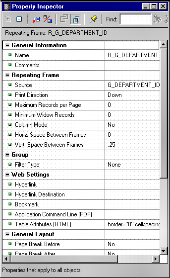

ツールバーの「親枠を選択」ボタンをクリックします。「Department Id」フィールドを含む繰返し枠の境界線が、どのようにハイライト表示されているかわかります。
「ツール」→「プロパティ・インスペクタ」を選択してプロパティ・インスペクタを表示し、次のプロパティを設定します。
「繰返し枠」で、「枠間の垂直間隔」プロパティを「0.25」に設定します。
