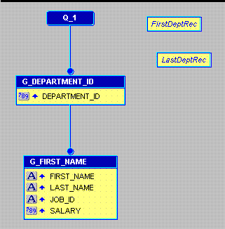

作成したデータ・モデルは次のようになります。
