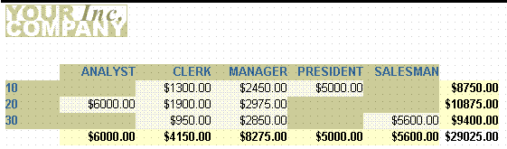

レポートを読みやすくするために、金額の書式を設定できます。
金額の書式を設定するには:
レポートの最初のページで、セルの値のいずれかをクリックします。すべての値が選択されるので、それらのプロパティを同時に変更できます。
[Shift]を押しながらマトリックス列の一番下にあるサマリー値の1つをクリックします。
ツールバーの「通貨」ボタンをクリックします。すべての値の横に通貨記号が表示されます。
ツールバーの「10進桁を追加」ボタンを2回クリックします。小数点の右側に小数点以下2桁が追加されます。
フィールドのサイズを変更します。「SALESMAN」ラベルの下でセルの値の一番右側にあるハンドルをクリックし、そのまま左へ約0.5インチ(1.5センチメートル)ドラッグします。この操作を完了すると、部門サマリーが2ページ目から1ページ目へ移動します。
[Shift]を押しながら「SALESMAN」ラベルをクリックします。
ツールバーの「右に整列」ボタンをクリックします。
ペーパー・デザイン・ビューの空き領域をクリックして、すべてのオブジェクトの選択を解除します。
マトリックスの行の最後にある部門サマリーの1つをクリックします。すべての部門サマリーが選択されます。
[Shift]を押しながら部門サマリーの下にあるレポート・サマリーをクリックします。
[←]キーを使用して、これらのサマリーを左へ移動し、マトリックスの「SALESMAN」列とほぼ整列するようにします。
フィールドのサイズを変更します。選択したフィールドの1つの一番右側にあるハンドルをクリックし、そのまま左へ約0.5インチ(1.5センチメートル)ドラッグします。
