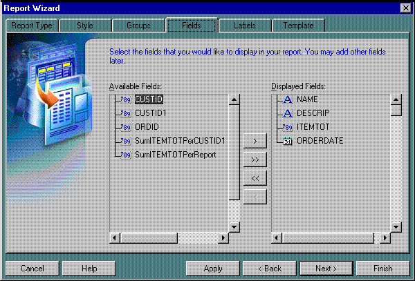

  5. 「フィールド」ページで、列名と「>」または「<」ボタンをクリックして列を移動し、次の列が「表示フィールド」リストに表示されるようにします。
    • NAME
    • DESCRIP
    • ITEMTOT
    • ORDERDATE
    図13-5 レポート・ウィザードの「フィールド」ページ
    図13-5の説明が続きます
    「図13-5 レポート・ウィザードの「フィールド」ページ」の説明

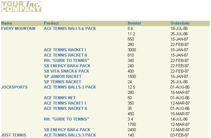

  7. 「テンプレート」ページの「事前定義テンプレート」で「Beige」を選択し、「終了」をクリックして、ペーパー・デザイン・ビューにレポート出力を表示します。次のようになります。
    図13-6 2つのグループ列を使用したグループ左レイアウトのペーパー・デザイン・ビュー
    図13-6の説明が続きます
    「図13-6 2つのグループ列を使用したグループ左レイアウトのペーパー・デザイン・ビュー」の説明

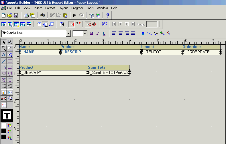

  1. ツールバーの「ペーパー・レイアウト」ボタンをクリックして、ペーパー・レイアウト・ビューを表示します。
  2. ペーパー・レイアウト・ビューで、ツール・パレットの「レポート・ブロック」ツールをクリックします。
  3. 既存のレイアウトの約0.5インチ(1.5センチメートル)ほど下を起点にクリックし、ドラッグして縦約2インチ(5センチメートル)、横4インチ(19センチメートル)ほどのボックスを描きます。マウス・ボタンを放すと、レポート・ブロック・ウィザードが表示されます。
  4. レポート・ブロック・ウィザードの「スタイル」ページで、「表」を選択して「次へ」をクリックします。
  5. 「グループ」ページで「G_CUSTID1」をクリックし、「縦」をクリックして印刷方向を指定します。このグループを「表示グループ」リストに移動し「次へ」をクリックします。(ここまで終了すると、「表示グループ」リストに表示されるグループはG_CUSTID1のみとなります。)
  6. 「フィールド」ページで、次のフィールドをクリックしてから「>」ボタンをクリックし、それらのフィールドを「表示フィールド」リストに移動して「次へ」をクリックします。
    • DESCRIP
    • SumITEMTOTPerCUSTID1
    ここまで終了すると、「表示フィールド」リストに表示されるフィールドは、DESCRIPおよびSumITEMTOTPerCUSTID1のみとなります。
  7. 「ラベル」ページで、ラベルを次のように変更し、「次へ」をクリックします。
    表13-2 フィールドの説明
    フィールド ラベル
    DESCRIP
    Product
    Sum Total
  8. 「テンプレート」ページの「事前定義テンプレート」で「Beige」を選択し、「終了」をクリックして、ペーパー・デザイン・ビューにレポート出力を表示します。次のようになります。
    図13-7 2つのレイアウトがあるペーパー・レイアウト・ビュー
    図13-7の説明が続きます
    「図13-7 2つのレイアウトがあるペーパー・レイアウト・ビュー」の説明
