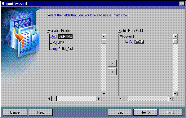

    • 「使用可能フィールド」リストの「YEAR」をクリックし、「>」ボタンをクリックしてこのフィールドを「マトリックス行フィールド」リストに移動します。「YEAR」が「レベル 1」の下に表示されます。
      図26-2 レポート・ウィザードの最初のマトリックス行
      図26-2の説明が続きます
      「図26-2 レポート・ウィザードの最初のマトリックス行」の説明

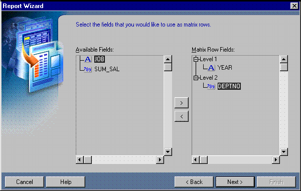

    • 「マトリックス行フィールド」リストで「レベル 1」をクリックします。この手順によって、次の列が「レベル1」ではなく、確実に「レベル2」に追加されます。
    • 「使用可能フィールド」リストの「DEPTNO」をクリックし、「>」ボタンをクリックしてこのフィールドを「マトリックス行フィールド」リストに移動します。列が「レベル1」ではなく、「レベル2」の下に追加されます。
      図26-3 レポート・ウィザードの2番目のマトリックス行
      図26-3の説明が続きます
      「図26-3 レポート・ウィザードの2番目のマトリックス行」の説明
    • 「次へ」をクリックします。

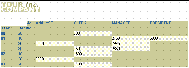

  13. 「テンプレート」ページの「事前定義テンプレート」で「Beige」を選択し、「終了」をクリックして、ペーパー・デザイン・ビューにレポート出力を表示します。次のようになります。
    図26-4 ネストしたマトリックス・レポートのペーパー・デザイン・ビュー
    図26-4の説明が続きます
    「図26-4 ネストしたマトリックス・レポートのペーパー・デザイン・ビュー」の説明
    注意:
    位置合せと金額の書式設定をペーパー・デザイン・ビューで直接設定できます。項目をクリックし、該当するツールバー・ボタンをクリックします(カーソルをこれらのボタンの上に移動すると、ヒント・テキストが表示されます)。ペーパー・デザイン・ビューとオブジェクト・ナビゲータが並んで表示されている場合、どちらかで項目を選択すると、その選択がもう一方にも反映されます。
