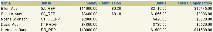

    レポートの表示は次のようになります。
    図40-12 変更したレポートのペーパー・デザイン・ビュー
    図40-12の説明が続きます
    「図40-12 変更したレポートのペーパー・デザイン・ビュー」の説明
