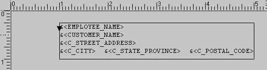

  7. 「テンプレート」ページで、「テンプレートなし」を選択し、「終了」をクリックして、ペーパー・レイアウト・ビューにレポート・レイアウトを表示します。次の例のようになります。
    図32-6 初期レイアウトのペーパー・レイアウト・ビュー
    図32-6の説明が続きます
    「図32-6 初期レイアウトのペーパー・レイアウト・ビュー」の説明

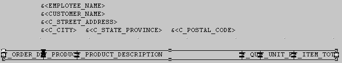

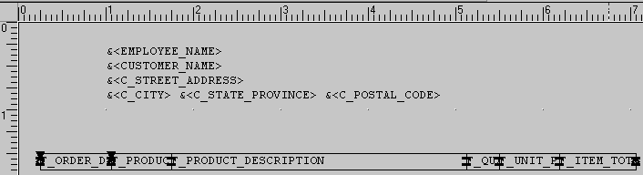

  9. 「テンプレート」ページで、「テンプレートなし」を選択し、「終了」をクリックして、ペーパー・レイアウト・ビューにレポート・レイアウトを表示します。次の例のようになります。
    図32-8 印刷済フォームのペーパー・レイアウト・ビューの例(メール・ラベルと注文品目詳細情報を含む)
    図32-8の説明が続きます
    「図32-8 印刷済フォームのペーパー・レイアウト・ビューの例(メール・ラベルと注文品目詳細情報を含む)」の説明
  10. レポートを保存します。

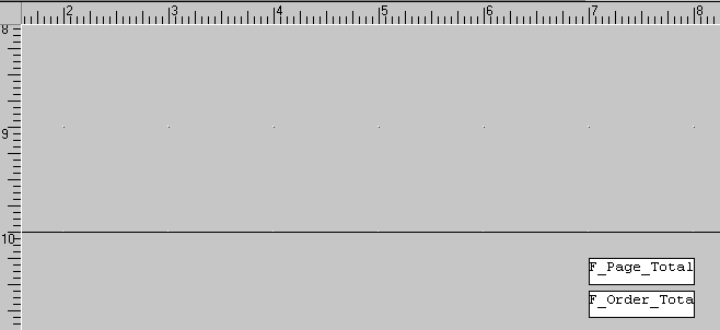

  6. ペーパー・レイアウト・ビューで、ツール・パレットの「フィールド」ツールをクリックします。
  7. 左から7インチ(18センチメートル)、上から10.25インチ(26センチメートル)の位置から、左から8インチ(20センチメートル)、上から10.5インチ(27センチメートル)の位置まで、領域をドラッグします。
    注意:
    このフィールドと次に作成する2番目のフィールドは、繰返し枠M_G_ORDER_DATE_GRPFR内に配置しないでください。これらのフィールドが同一ページに収まらない場合、繰返し枠のサイズを変更し、これらのフィールドが同一ページ上で繰返し枠の下に配置されるようにします。
  8. 新しいフィールド・オブジェクト(F_1)をダブルクリックしてプロパティ・インスペクタを表示し、次のプロパティを設定します。
  9. 前述の手順に従ってペーパー・レイアウト・ビューのF_PAGE_TOTALの真下に別のフィールドを作成し、その「名前」プロパティを「F_ORDER_TOTAL」、「ソース」プロパティを「CS_ORDER_TOTAL」に設定します。
  10. 新しいレイアウト・オブジェクトは、次のようになります。
    図32-11 ペーパー・レイアウト・ビューの「F_PAGE_TOTAL」フィールドと「F_ORDER_TOTAL」フィールド
    図32-11の説明が続きます
    「図32-11 ペーパー・レイアウト・ビューの「F_PAGE_TOTAL」フィールドと「F_ORDER_TOTAL」フィールド」の説明
