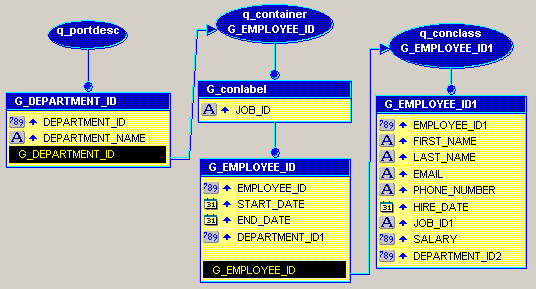

  15. データ・モデルは次のようになります。
    図41-6 リンクを持つデータ・モデル
    図41-6の説明が続きます
    「図41-6 リンクを持つデータ・モデル」の説明
