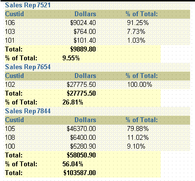

ペーパー・デザイン・ビューの「合計」フィールドを見てください。値は、位置合せも金額表示もされていません。これらの点は、ペーパー・デザイン・ビューですぐに調整できます。
書式マスクを金額に割り当てるには:
ペーパー・デザイン・ビューで、「Dollars」ラベルの下に表示されている最初の数値を選択します。すべての値が選択されるので、それらのプロパティを同時に変更できます。
ヒント: 書式マスクの構文に精通している場合は、フィールドの値を右クリックして「プロパティ・インスペクタ」を選択し、「書式マスク」プロパティの値を選択するか、手動で入力してもかまいません。 |
ツールバーの「通貨」ボタンをクリックします。すべての値の横に通貨記号が表示されます。
「10進桁を追加」ボタンを2回クリックします。小数点の右側に小数点以下2桁が追加されます。
フィールドの一番右側にあるハンドルをクリックし、そのまま左へ約0.5インチ(1.5センチメートル)ドラッグして、フィールドのサイズを変更します。
「右に整列」ボタンをクリックします。すべての値が右詰めになります。
「Dollars」ラベルを選択します。
「右に整列」ボタンをクリックします。
「合計」ラベルの右側にある数値を選択します。
レポートの最後に進んでください。最終ページの最後の値は、「合計」というラベルの付いたサマリーとなります。この値は、レポート全体のTOTALの合計値です。
「合計」ラベルの右側にある、書式設定されていない数値を選択します。
このフィールドをクリックし、その右端が「合計」列の値の右端と揃うまでドラッグします。
ツールバーの「通貨」ボタンをクリックします。「合計」の値の横に通貨記号が表示されます。
