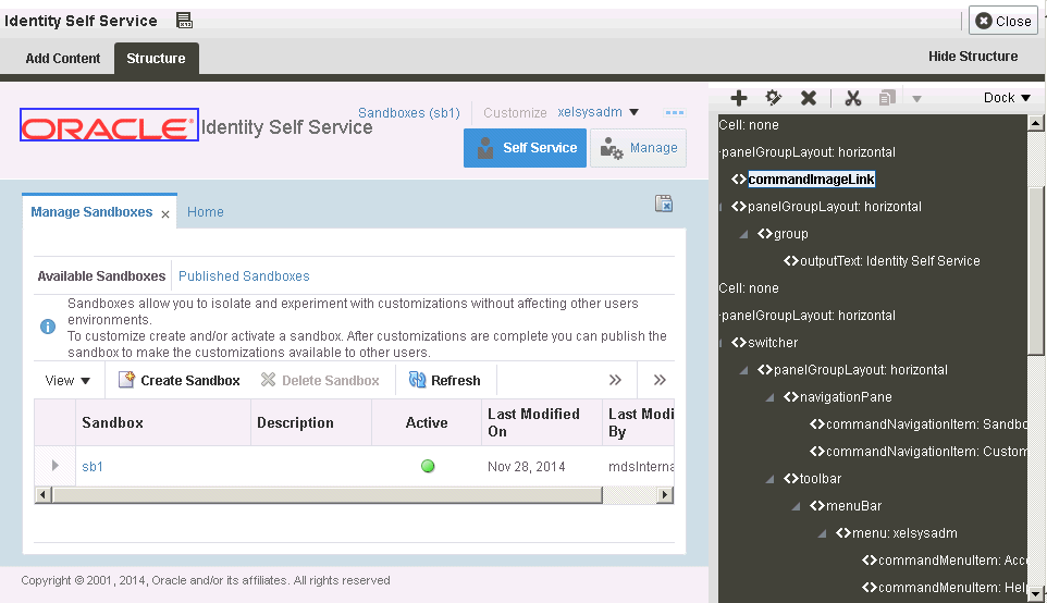

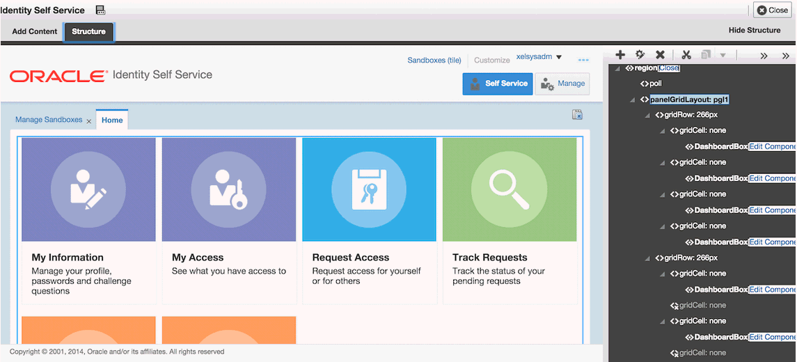

  1. システム管理者としてOracle Identity Self Serviceにログインします。
  2. サンドボックスを作成してアクティブ化します。
    注意:
    Web Composerを使用してUIをカスタマイズするには、サンドボックスの作成およびアクティブ化が必須です。アクティブなサンドボックスがないと、Oracle Identity Managerでページをカスタマイズ・モードで開くことができません。
  3. 「カスタマイズ」をクリックします。カスタマイズ・パネルがページの上部に表示されます。
  4. 「構造」をクリックします。コンポーネント・ツリーが表示されます。コンポーネント・ツリーに、ページのすべてのADFコンポーネントが表示されます。
  5. ロゴをクリックします。確認を求める共有コンポーネント編集の確認ダイアログ・ボックスが表示されます。
  6. 「編集」をクリックします。図19-1に示すように、コンポーネント・ツリーでロゴ・オブジェクトが選択されます。
    図19-1 WebCenter Composerのオブジェクト・ライブラリ
    図19-1の説明が続きます
    「図19-1 WebCenter Composerのオブジェクト・ライブラリ」の説明
  7. 「コンポーネントのプロパティ」を開くアイコンアイコンをクリックします。「コンポーネント・プロパティ」ダイアログ・ボックスが表示されます。
  8. 「コンポーネントのプロパティ」で、Iconプロパティの横の下矢印アイコンをクリックし、「式ビルダー」を選択します。
  9. 「式ビルダー」で、#{attrs.logoImagePath}のデフォルト値をロゴ・パス、つまり/../oim/images/$LOGO_NAMEに置き換えます。ここで、LOGO_NAMEはカスタム・ロゴの名前です。
    ヒント:
    • デフォルトのEARファイルおよびWARファイル(セルフ・サービスEAR、システム管理EARおよびxlWebApp.warなど)のカスタマイズはサポートされていません。
    • デフォルトでは、Oracleロゴは119x25ピクセルです。したがって、同じ寸法のカスタム・ロゴを使用できます。これよりも大きいロゴを使用する場合は、CSSを変更する必要があります。
    • 「コンポーネント・プロパティ」ダイアログ・ボックスの「スタイル」タブを使用することで、いずれかのADFコンポーネントのフォントを指定する場合は、ターゲット・ブラウザおよびプラットフォームで、その特定のフォント名がサポートされていることを確認してください。Mozilla Firefoxに対してサポートされているリストを調べるには、「ツール」→「オプション」→「コンテンツ」→「フォントと配色」を選択します。Microsoft Internet Explorerの場合は、「ツール」→「インターネット オプション」→「全般」→「フォント」を選択します。
  10. 「適用」をクリックします。ロゴは、指定した新しいロゴに変更されました。

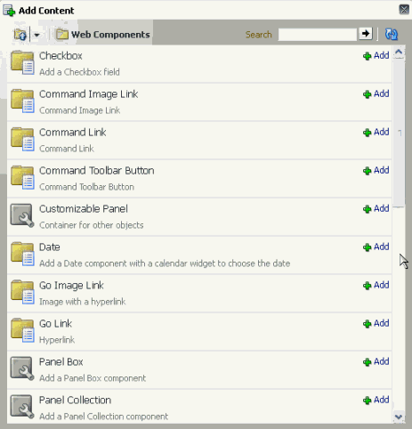

「コンテンツの追加」ダイアログ・ボックスを使用して、UIページにリンクまたはボタンを追加します。
Oracle Identity Self Serviceにリンクを追加するには、次の手順を実行します。
  1. Oracle Identity Self Serviceの任意のページから、WebCenter Composerを開きます。
  2. リンクを含める上部パネルを選択します。そのADFコンポーネントがコンポーネント・ツリーで選択されます。
  3. プラス(+)アイコンをクリックして「コンテンツの追加」ダイアログ・ボックスを開きます。コンポーネントのリストから、「Webコンポーネント」コンポーネントに移動して選択します。
    「コンテンツの追加」ダイアログ・ボックスの「Webコンポーネント」コンポーネントを図19-2に示します。
    図19-2 「コンテンツの追加」ダイアログ・ボックス
    図19-2の説明が続きます
    「図19-2 「コンテンツの追加」ダイアログ・ボックス」の説明
  4. 追加するリンク・コンポーネントを検索し、同じ行で「追加」をクリックします。リンクが、選択したパネルに追加されます。

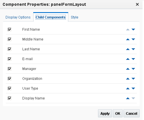

「コンポーネント・プロパティ」ダイアログ・ボックスの「子コンポーネント」タブを使用して、ページで属性を表示または非表示にします。
ページの属性を表示または非表示にするには、次の手順を実行します。
  1. 属性を表示または非表示にするページに移動します。たとえば、「電話」フィールドを表示または非表示にする場合、Oracle Identity Self Serviceで「本人情報」ページに移動します。
  2. 「カスタマイズ」をクリックして、Webコンポーザを開きます。
  3. 「構造」をクリックしてコンポーネント・ツリーを開きます。
  4. 非表示または表示する属性を含むリージョンまたはセクションをクリックします。
    「タスク・フローの編集を確認」メッセージ・ボックスが表示されます。
  5. 「編集」をクリックします。選択したリージョンのADFコンポーネントが、コンポーネント・ツリーで選択されます。
  6. 「コンポーネントのプロパティ」ダイアログ・ボックスを開きます。
  7. 「子コンポーネント」タブをクリックします。選択されたリージョンのすべてのUIコンポーネントが表示されます。図19-3は、「コンポーネント・プロパティ」ダイアログ・ボックスのサンプル「子コンポーネント」タブを示しています。
    図19-3 「子コンポーネント」タブ
    図19-3の説明が続きます
    「図19-3 「子コンポーネント」タブ」の説明
  8. 表示または非表示にする属性に対応するチェック・ボックスをそれぞれ選択するか、選択を解除します。
    注意:
    このリストに属性が見つからない場合は、フォームに属性を追加する必要があります。詳細は、Oracle Identity Governanceの管理のカスタム属性の追加を参照してください。
  9. 「適用」をクリックします。選択した属性は、選択内容に基づいて非表示または表示されます。
  10. 「OK」をクリックし、ツールバーの「保存」をクリックします。

  3. サンドボックスを作成して、アクティブ化し、「カスタマイズ」をクリックします。
  4. 「構造」をクリックしてコンポーネント・ツリーを開きます。

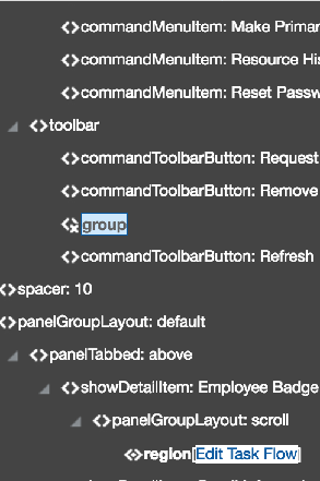

  5. 図19-5に示すように、「toolbar」コンポーネントを選択します。
    図19-5 ツールバー、(x)グループ・コンポーネント
    図19-5の説明が続きます
    「図19-5 ツールバー、(x)グループ・コンポーネント」の説明

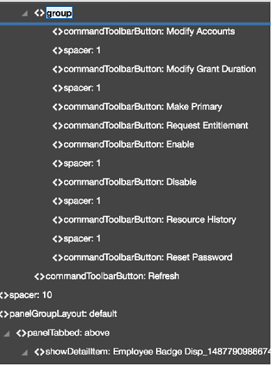

  6. ツールバーのボタンを表示するには、次の手順を実行します。
    1. 非表示のコンポーネントを右クリックします。
    2. 「コンポーネントの表示」オプションを選択し、「適用」をクリックします。図19-6に示すように、非表示ボタンが有効化されます。
      図19-6 ()グループ、toolbarコンポーネント
      図19-6の説明が続きます
      「図19-6 ()グループ、toolbarコンポーネント」の説明
  7. ツールバーのボタンを非表示にするには、次の手順を実行します。
    1. 非表示にするコンポーネントを右クリックします。
    2. 「コンポーネントの非表示」オプションを選択し、「適用」をクリックします。図19-5に示すように、ボタンが無効化されます。

  5. プラス(+)アイコンをクリックして「コンテンツの追加」ダイアログ・ボックスを開きます。
  6. 下にスクロールし、Webコンポーネントをクリックします。
  7. コマンド・イメージ・リンクで、「追加」をクリックします。選択したコンポーネントがホーム・ページに追加されます。

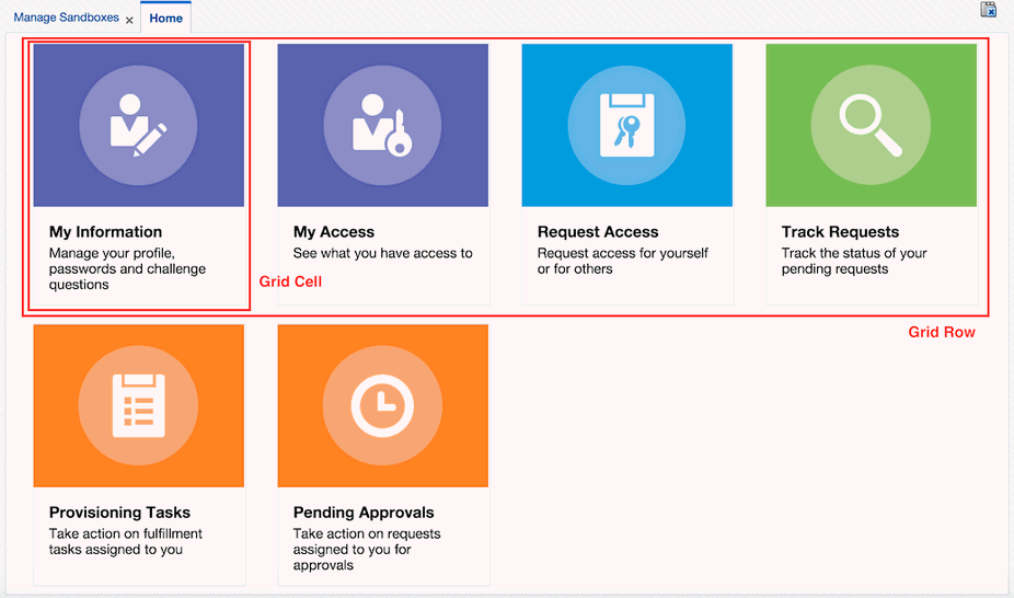

    ホーム・ページは、ページが1つ以上のグリッド行に分割され、各グリッド行が最大4つのグリッド・セルを持つことができる「パネル・グリッド・レイアウト」から構成されます。図19-7に、ホーム・ページがグリッド行とグリッド・セルにどのように分割されるかを示します。
    図19-7 ホーム・ページ・パネルのグリッド・レイアウト
    図19-7の説明が続きます
    「図19-7 ホーム・ページ・パネルのグリッド・レイアウト」の説明
  3. 「カスタマイズ」をクリックしてカスタマイズ・モードに切り替えます。
  4. 「構造」をクリックして、「構造」ビューに切り替えます。
  5. 新規タイルを追加するホーム・ページの位置を識別します。
    新規タイルを追加する前に、新規グリッド・セルとオプションで新規グリッド行を追加する必要があります。
  6. グリッド行を追加するには、次の手順を実行します。
    1. 図19-8に示すように「パネル・グリッド・レイアウト」コンポーネントを選択します。
      図19-8 パネル・グリッド・レイアウト・コンポーネント
      図19-8の説明が続きます
      「図19-8 パネル・グリッド・レイアウト・コンポーネント」の説明

19.6.4 タイルの条件付き表示
デフォルトでは、すべてのホーム・ページ・タイルが表示されます。ただし、特定のユーザーに対して一部のタイルを非表示にすることが必要な場合があります。たとえば、エンド・ユーザーに対して「プロビジョニング・タスク」タイルを非表示にすることが必要な場合があります。
そのためには、「プロビジョニング・タスク」タイルを含むグリッド・セル・コンポーネントを選択し、レンダリングされたプロパティに対して次のELを使用します(Web Composerに「コンポーネントの表示」として表示されます)。
#{oimcontext.currentUser.adminRoles['OrclOIMSystemAdministrator'] != null}
詳細は、UIコンポーネントの条件付き表示または非表示を参照してください。

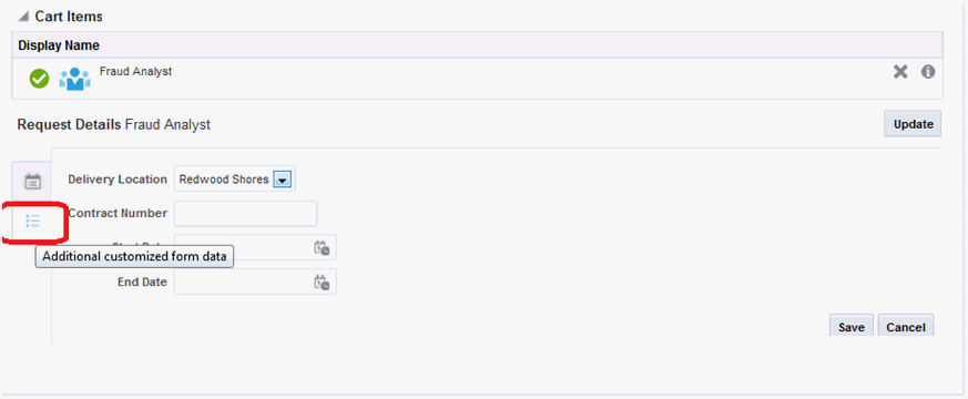

19.7.7.1.5 ボタンを追加するためのUIのカスタマイズ
UIをカスタマイズすることで、「事前移入」ボタンを手動で追加するには、次の手順を実行します。
  1. Oracle Identity Self Serviceで、サンドボックスを作成してアクティブ化します。この例では、サンドボックス名はRequestPrePopです。
  2. アクセス・カタログに移動します。
  3. カスタマイズする特定のアプリケーション・インスタンスを検索します。この例では、アプリケーション・インスタンスはLocal OIDです。・カートにアプリケーション・インスタンスを追加して、「チェックアウト」をクリックします。
  4. 「カスタマイズ」をクリックします。
  5. 「構造」を選択してコンポーネント・ツリーを開きます。
  6. そのページの「カート項目」セクションおよび「詳細」セクションで、「詳細」ラベルの近くをクリックします。showDetailHeader:Detailsコンポーネントが選択されていることを確認します。
  7. 「編集」をクリックします。表示されたダイアログ・ボックスで、Bindingプロパティを編集し、式ビルダーを使用して次のELを構成します。
    #{backingBeanScope.prepopMBean.rootPanel}
    この式バインドにより、UIはカスタムのマネージドBeanのsetRootPanelメソッドを呼び出します。「OK」をクリックします。
  8. showDetailHeader:Detailsコンポーネントが選択されていることを確認します。「コンテンツの追加」をクリックします。
  9. 下方向にスクロールして、「Webコンポーネント」セクションを開きます。
  10. コマンド・ツールバー・ボタン・コンポーネントの右の「追加」をクリックします。「詳細」セクションにボタンが追加されます。
  11. ボタンをクリックして、「編集」をクリックします。
  12. Textプロパティを編集し、ラベルとして「事前移入」を設定します。
  13. Bindingプロパティを編集し、式ビルダーを使用して次のELを構成します。
    #{backingBeanScope.prepopMBean.prepopulateButton}
    このバインドは、カスタムのマネージドBeanのsetPprepopulateButtonメソッドを呼び出します。「OK」をクリックします。
  14. Disabledプロパティを編集し、式ビルダーを使用して次のELを構成します。
    #{!backingBeanScope.prepopMBean.prepopulateButtonRendered}
    このバインドは、カスタムのマネージドBeanのisPrepopulateButtonRenderedメソッドを呼び出します。「OK」をクリックします。
  15. 「スタイル」タブをクリックします。Widthプロパティを100に設定し、Margin - Leftプロパティを100に設定します。「OK」をクリックします。この構成により、UIに「事前移入」ボタンが適切に配置されます。
  16. 「閉じる」をクリックして、カスタマイズ・モードを終了します。
19.7.7.1.6 「事前移入」ボタンのプロパティの構成
「事前移入」ボタンのプロパティを手動で構成する手順は次のとおりです。
  1. 「サンドボックス」ページに移動します。サンドボックスを非アクティブ化し、エクスポートします。
  2. ローカルのファイル・システムにサンドボックスのZIPファイルを保存します。
  3. ZIPファイルを解凍します。テキスト・エディタで、カスタマイズに対応するXMLファイルを開きます。この例では、ファイルはoracle/iam/ui/runtime/form/view/pages/mdssys/cust/site/site/OIDUserFormCreateForm.jsff.xmlです。
  4. 次のような、カスタムの「事前移入」ボタンを定義するセクションを検索します。
    <af:commandToolbarButton xmlns:af="http://xmlns.oracle.com/adf/faces/rich" id="e8829502064" binding="#{backingBeanScope.prepopMBean.prepopulateButton}" text="PrePopulate"
  5. 次のように、actionListenerプロパティをカスタムの「事前移入」ボタンに追加します。
    actionListener="#{backingBeanScope.prepopMBean.actionListener}
  6. ファイルを保存し、ZIPを再パッケージ化します。内容の再パッケージ化時にパスが保存されたことを確認してください。
  7. サンドボックスをインポートして、ZIPファイルをインポートします。インポート時にサンドボックスがアクティブではないことを確認してください。
  8. サンドボックスをアクティブにします。

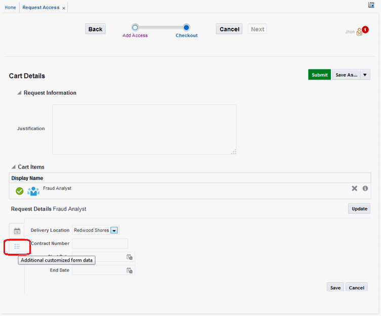

19.7.7.1.7 カスタマイズのテスト
UIカスタマイズをテストするには、次の手順を実行します。
  1. 「カタログ」に移動し、アプリケーション・インスタンスを検索し、ショッピング・カートに追加します。
  2. カートのサマリー・ページに、カスタムの「事前移入」ボタンが表示されます。このボタンをクリックすると、「名」フィールドと「姓」フィールドが受益者の情報に更新されます。
  3. 「事前移入」ボタンをクリックします。「名」フィールドと「姓」フィールドが受益者の情報に更新されます。
  4. サンドボックスを公開します。

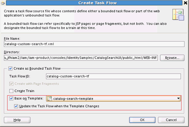

19.7.9.1 カスタム・タスクフローの開発
カスタム・タスクフローを、ViewControllerプロジェクトにおいてページ・フラグメントに基づくバインド・タスクフローとして開発します。OIMクライアント、OIMモデルおよびOIMビュー・ライブラリもViewControllerプロジェクトに追加されていることを確認してください。ViewControllerプロジェクトの設定の詳細は、ViewControllerプロジェクトの設定を参照してください。
カスタム・タスクフローは、図19-9に示すようにタスクフロー・テンプレート/WEB-INF/oracle/iam/ui/catalog/tfs/catalog-search-template.xmlに基づくことができます。
図19-9 テンプレートに基づくカタログ・タスクフロー
図19-9の説明が続きます
「図19-9 テンプレートに基づくカタログ・タスクフロー」の説明

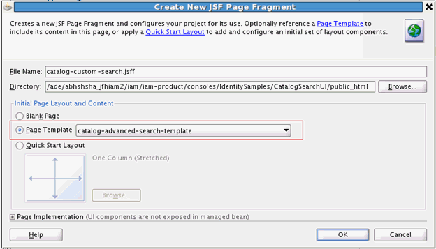

カスタム・タスクフローのページ・フラグメントは、図19-10に示すようにテンプレート/oracle/iam/ui/catalog/pages/catalog-advanced-search-template.jspxに基づくことができます。
図19-10 ページ・テンプレートに基づくJSFページ・フラグメント
図19-10の説明が続きます
「図19-10 ページ・テンプレートに基づくJSFページ・フラグメント」の説明

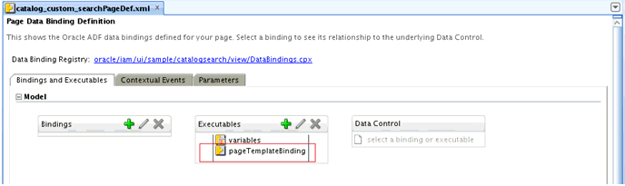

図19-11に示すように、pageTemplateBindingがJdeveloperによってカスタム・ページのページ定義に自動的に追加されることを確認します。
図19-11 JSFページ・フラグメントのページ・バインディング
図19-11の説明が続きます
「図19-11 JSFページ・フラグメントのページ・バインディング」の説明

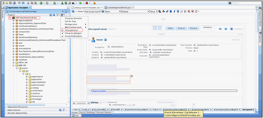

  6. アプリケーション・ナビゲータで、図19-12に示すように「ライブラリの表示」オプションを有効にします。これにより、OIM ビュー共有ライブラリからカスタム・タスク詳細タスクフローにタスクフローをドラッグ・アンド・ドロップできます。

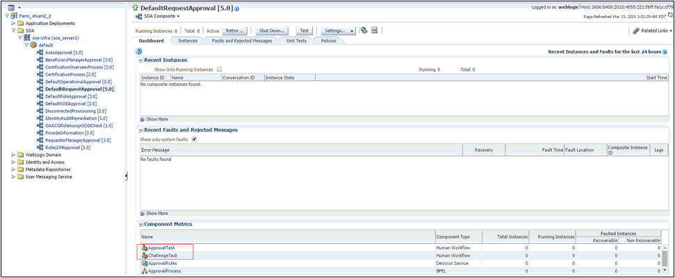

  5. ファイル・ブラウザで、コンポジットZIPファイルを解凍したディレクトリに移動します。適切なヒューマン・タスク・ファイルを次のように選択します。
    • 承認タスクの詳細ページを作成する場合は、「DefaultRequestApproval /ApprovalTask.task」を選択します。
    • チャレンジ・タスクの詳細ページを作成する場合は、「DefaultRequestApproval/ChallengeTask.task」を選択します。

  1. 手順2で作成したタスクフローを開きます。Diagramモードに切り替えます。
  2. taskdetails1_jspx viewアクティビティの名前をrequest-approval-detailsなどに変更します。
  3. viewアクティビティを右クリックし、「ページの作成」を選択します。次の値を指定します。
    ファイル名: たとえばrequest-approval-details.jspx
    ディレクトリ: JSPXファイルをpublic_html/oracle/iam/ui/custom/ディレクトリに挿入します
    初期ページ・レイアウトおよびコンテンツ: Blank Page
  4. 「OK」をクリックします。

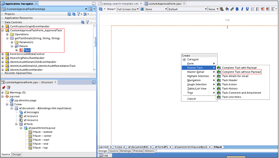

  1. 「データ・コントロール」パレットで、プロジェクト名を持つデータ・コントロールがすでに作成されています。このデータ・コントロールを使用して、詳細ページにタスク関連情報をレンダリングします。
  2. ページ上のタスク・オブジェクトを削除するには、図19-13に示すように、「作成」コンテキスト・メニューから、「ヒューマン・タスク」→「ペイロードのない完了済タスク」を選択します。
    図19-13 ペイロードのない完了済タスク
    図19-13の説明が続きます
    「19-13 ペイロードのない完了済タスク」の説明
  3. 「アクションの編集」ダイアログ・ボックスで、「OK」をクリックします。
    アクション、基本情報、履歴、コメント、添付ファイルなどのタスク関連コンテンツがページに追加されています。

19.7.10.7 カスタム・タスクフローを使用するためのヒューマン・タスクの構成
カスタム・タスクフローを使用するようにヒューマン・タスクを構成するには、次の手順を実行します。
  1. WebLogicユーザーとしてOracle Enterprise Managerにログインします。
  2. 「Farm_IAM_DOMAIN」→「SOA」→「soa_infra (SOA_SERVER)」→「デフォルト」→「COMPOSITE_NAME」に移動します。コンポジット名の例はDefaultRequestApproval[5.0]です。
  3. 「コンポーネント・メトリック」→「HUMAN_TASK」をクリックします。ヒューマン・タスクは、図19-14に示すようにApprovalTask、ChallengeTaskまたはManualProvisioningTaskにすることができます。
    図19-14 ヒューマン・タスク
    図19-14の説明が続きます
    「図19-14 ヒューマン・タスク」の説明
  4. 「管理」タブをクリックします。
  5. 次に示すように、既存のエントリのURIを、カスタム・タスクフローを指すように変更します。
    アプリケーション名: Worklist
    ホスト名: OIMExternalFrontendURLのホスト名
    HTTPポート: SSLが構成されていない場合はOIMExternalFrontEndURLのHTTPポート
    HTTPSポート: SSLが構成されている場合はOIMExternalFrontEndURLのHTTPSポート
    URI: /identity/faces/adf.task-flow?_id=TASKFLOW_ID&_document=TASKFLOW_DOCUMENTの形式です。たとえば、/identity/faces/adf.task-flow?_id=request-approval-details-tf&_document=WEB-INF/oracle/iam/ui/custom/request-approval-details-tf.xmlです

19.8.1.1 カート項目のリクエストの追加情報
カスタム・タスクフローが開発されたら、ユーザーはリクエストの実行時にカート項目に関する追加情報を指定できます(role/account/entitlement)。次のサンプル・スクリーンショットに示すように、カート項目のリクエストに関する追加情報フォームを指定できます。
カート項目の追加情報アイコン
ユーザーが追加情報アイコン(赤でマーク)をクリックすると、カスタム・フィールドのあるフォームが表示されます。ユーザーは、リクエストの承認者に役立つ適切な情報を入力できます。
リクエストの承認者は、カート項目レベルで指定されている追加のリクエスト情報を、表示または更新(あるいはその両方が)できます。リクエストの承認者は、「受信ボックス」ページの「アイデンティティ・セルフ・サービス」または「保留中の承認」ページからリクエストにアクセスできます。

19.8.3.1 カート項目レベルのカスタム・タスクフローの構成
カート送信UIには、追加のカート項目情報を表示できる明示的なプレースホルダがあります。
ユーザーが、任意のカート項目に固有の追加情報(アプリケーション・インスタンス、ロール、権限など)を指定するようにできます。ただし、構成できるのは、エンティティ・タイプ(ロール、権限またはアプリケーション・インスタンス)当たり1つの追加情報タスクフローだけです。この構成は、次のシステム・プロパティを利用して行います。
  • カタログ追加アプリケーション詳細タスク・フロー: アプリケーション・インスタンス・エンティティ・タイプに適用できるカスタム追加情報タスクフローに値を設定します。
  • カタログ追加権限詳細タスク・フロー: 権限エンティティ・タイプに適用できるカスタム追加情報タスクフローに値を設定します。
  • カタログ追加ロール詳細タスク・フロー: ロール・エンティティ・タイプに適用できるカスタム追加情報タスクフローに値を設定します。
注意:
システム・プロパティの設定の詳細は、Oracle Identity Governanceの管理のOracle Identity Managerの構成を参照してください。
たとえば、ロール・エンティティ・タイプの特定の追加情報タスクフローを起動するには、「カタログ追加ロール詳細タスク・フロー」システム・プロパティの値を次のように設定できます。
/WEB-INF/oracle/iam/ui/custom/sample/catalog/tfs/additional-role-info.xml#additional-role-info
「カート項目」表は、カート・チェックアウト、「リクエスト・サマリー」および「リクエスト承認」ページにおいて、UI操作にカート項目が関係するたびに表示されます。カート項目の追加情報アイコンをクリックすると、次のサンプル・スクリーンショットに示すように、カート・エンティティ・タイプ(ロール、アプリケーション・インスタンス、権限など)に対して構成されているカスタム・タスクフローが表示されます。

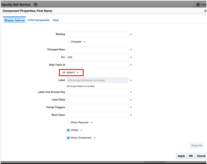

19.10.6 デフォルトのコンポーネントIDは変更しない
デフォルト・コンポーネントのIDを読取り専用にします。
図19-15に示すように、WebCenter Composerを使用してコンポーネントIDを表示および編集できます。
図19-15 コンポーネントID
図19-15の説明が続きます
「図19-15 コンポーネントID」の説明
システム定義ページでのデフォルト・コンポーネントのIDの変更は避ける必要があります。コンポーネントIDは読取り専用として扱う必要があります。たとえば、コンポーネントが変更に基づいて再レンダリングされると思われる場合、またはコンポーネントのクリックが参照される場合、別のコンポーネントのPartial Triggersプロパティで使用できます。

19.10.11 各アプリケーション・インスタンスまたは権限フォームには3つのページ・フラグメント(JSFF)がある
各アプリケーション・インスタンスまたは権限フォームには、作成、変更および一括のページ・フラグメントがあります。
すべてのアプリケーション・インスタンスまたは権限フォームには次のページ・フラグメント(JSFF)があります。
  • 作成: アプリケーション・インスタンスまたは権限をリクエストした場合に表示されます
  • 変更: 既存のアプリケーション・インスタンスまたは権限を変更した場合に表示されます。ユーザー・プロファイルのアプリケーション・インスタンスまたは権限ページおよびIdentity Self Serviceの「マイ・アクセス」セクションでアプリケーション・インスタンスまたは権限詳細を表示した場合にも使用されます。
  • バルク: バルク・リクエストに対して表示されます
アプリケーション・インスタンスまたは権限フォームをカスタマイズするたびに、通常は3つのページ・フラグメントすべて(JSFF)または少なくとも作成および変更ページ・フラグメントをカスタマイズします。作成ページ・フラグメントはアプリケーション・インスタンスまたは権限に対してリクエストする場合にカスタマイズでき、変更ページ・フラグメントは既存のアプリケーション・インスタンスまたは権限を変更する場合にカスタマイズできます。フォーム・デザイナで「ビューの再生成」ボタンをクリックすると、3つのページ・フラグメントがすべて再生成されます。

19.10.19 特定のホーム・ページ・タイルを条件付きで表示することを検討する
デフォルトでは、すべてのホーム・ページ・タイルが表示されます。ただし、特定のユーザーに対して一部のタイルを非表示にして、ページにアクセスできないようにすることが必要な場合があります。
たとえば、エンド・ユーザーに対して「プロビジョニング・タスク」タイルを非表示にすることが必要な場合があります。条件に基づくタイルの表示については、タイルの条件付き表示を参照してください。
