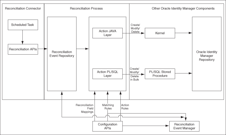

図14-1に、リコンシリエーションに関係するOracle Identity Managerの様々なコンポーネント、およびこれらのコンポーネント間の相互作用を示します。
図14-1 リコンシリエーションのアーキテクチャ
図14-1の説明が続きます
「図14-1 リコンシリエーションのアーキテクチャ」の説明
リコンシリエーションのアーキテクチャを次のステップで説明します。
  1. 各コネクタには、スケジュール済タスクが関連付けられます。スケジューラがコネクタのスケジュール済タスクをトリガーし、このタスクによってイベントを生成するためのリコンシリエーションAPIが起動されます。イベントのタイプは、標準、変更ログまたは削除のいずれかです。
    スケジューラの詳細は、Oracle Identity Governanceの管理のスケジューラの管理を参照してください。スケジュール済タスクの詳細は、リコンシリエーションのコネクタを参照してください。
  2. リコンシリエーション・イベントがリコンシリエーション・イベント・リポジトリ(Oracle Identity Managerデータベース)に格納されます。
  3. バッチ・サイズが適合する場合は、イベントのバッチをまとめて処理する非同期メッセージが送信されます。スケジュール済タスクの終了時に、最後のバッチのイベントを処理する目的で、別の非同期メッセージが送信されます。

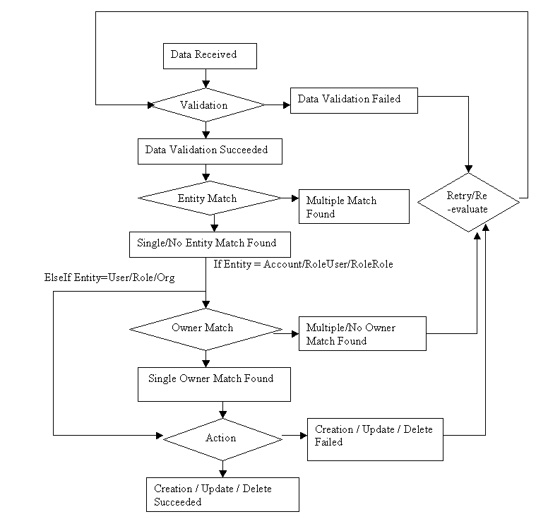

  4. 処理には、データの検証、エンティティの照合およびアクション(作成、更新、削除など)が含まれます。その後、カーネル・オーケストレーションを介した後処理が続きます。アクション・モジュールの詳細は、アクション・モジュールを参照してください。リコンシリエーション・プロファイルの詳細は、新しいメタデータ・モデル - プロファイルを参照してください。
  5. デフォルトでは、リコンシリエーションのイベント処理は大量に発生するため、後処理までのすべてのステップは、PL/SQLストアド・プロシージャで実行されます。次のシナリオでは、イベントを一度に1つずつ処理できます(この場合、照合までのすべてのステップはPL/SQLで処理され、アクションはJavaレイヤーで実行されます)。
    • イベントがイベント管理UIから処理される場合
    • 失敗したイベントが、定期的に実行される再試行のスケジュール済タスクによって再試行される場合
    単一のイベントを処理するリコンシリエーションの場合、アクションおよび後処理はカーネル経由で実行されます。
  6. リコンシリエーション・イベントは、リコンシリエーション管理サービスの別のAPIコールによって、イベント管理UIに対して使用可能になります。

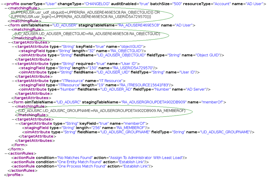

14.2.2.1 サンプル構成プロファイル
プロファイルはXMLベースの構成ファイルで、Oracle Identity Manager MetaData Store (MDS)に格納されます。次の例は、リコンシリエーション・プロファイルのサンプルを示しています。
<?xml version='1.0' encoding='UTF-8'?>
<profile xmlns="http://www.oracle.com/oracle/iam/reconciliation/config" ownerType="User" changeType="CHANGELOG" auditEnabled="true" batchSize="500" resourceType="Account" name="Modified AD User" configure="true" active="true">
   <matchingRule>((UPPER(USR.usr_udf_obguid)=UPPER(RA_ADUSERE469E5C8.RA_OBJECTGUID)))</matchingRule>
   <form oimTableName="UD_ADUSER" stagingTableName="RA_ADUSERE469E5C8" name="Modified AD User" mlsOimTable="mlsOIMTableIfAny" mlsStagingTable="mlsStagingTableIfmlsOIMTable">
      <matchingRule>(UD_ADUSER.UD_ADUSER_OBJECTGUID=RA_ADUSERE469E5C8.RA_OBJECTGUID)</matchingRule>
      <targetAttributes>
         <targetAttribute type="String" name="Status">
            <stagingField type="String" length="256" name="RA_STATUS"/>
         </targetAttribute>
	 <targetAttribute type="String" name="copyStatus" ref="Status" mls="true">
            <stagingField type="String" length="256" name="COPY_STATUS"/>
            <oimAttribute type="String" fieldName="OIM_OBJECT_STATUS" fieldType="String" name="OIM_OBJECT_STATUS"/>
         </targetAttribute>
         <targetAttribute type="String" name="password" encrypted="true" keyField="false" required="false">
            <stagingField type="String" length="256" name="PASSWORD"/>
            <oimAttribute type="String" fieldName="UD_ADUSER_PASSWORD" fieldType="String" name="AD Password"/>
         </targetAttribute>
         <targetAttribute type="Date" name="accountExpires">
            <stagingField type="Date" name="RA_ACCOUNTEXPIRES"/>
            <oimAttribute type="Date" fieldName="UD_ADUSER_DATE" fieldType="Date" name="Account Expiration Date"/>
         </targetAttribute>
         <targetAttribute type="ITResource" name="IT Resource" keyField="false">
            <stagingField type="ITResource" length="19" name="RA_ITRESOURCE15641F83"/>
            <oimAttribute type="Number" fieldName="UD_ADUSER_AD" fieldType="Number" name="AD Server"/>
         </targetAttribute>
	 <targetAttribute type="String" keyField="true" name="objectGUID">
            <stagingField type="String" length="32" name="RA_OBJECTGUID"/>
            <oimAttribute type="String" fieldName="UD_ADUSER_OBJECTGUID" fieldType="String" name="Object GUID"/>
         </targetAttribute>
      </targetAttributes>
      <form oimTableName="UD_ADUSRC" stagingTableName="RA_ADUSERGROUPDETA902DB909" name="memberOf">
         <matchingRule>(UD_ADUSRC.UD_ADUSRC_GROUPNAME=RA_ADUSERGROUPDETA902DB909.RA_MEMBEROF)</matchingRule>
         <targetAttributes>
            <targetAttribute type="String" keyField="true" name="memberOf">
               <stagingField type="String" length="256" name="RA_MEMBEROF"/>
               <oimAttribute type="String" fieldName="UD_ADUSRC_GROUPNAME" fieldType="String" name="UD_ADUSRC_GROUPNAME"/>
            </targetAttribute>
         </targetAttributes>
      </form>
   </form>
   <actionRules>
      <actionRule condition="One Entity Match Found" action="Establish Link"/>
   </actionRules>
</profile>

        • <targetAttributes>: これは、親の<targetAttributes>要素と同じ要素です。この要素は、複数回ネストできます。次に例を示します。
          <form><targetAttributes><form><targetAttributes>
    • <actionRules>: リソース・オブジェクトのすべてのアクション・ルールをグループ化します。
      • <actionRule>: アクション・ルールごとのactionRule要素。
        • <condition>: 値は、No Matches Found、One Entity Match Found、Multiple Entity Matches Found、One Process Match Found、Multiple Process Matches Foundのいずれかです。
        • <action>: プロファイルXSDに基づいて任意に指定できます。
リソース・オブジェクトには、リコンシリエーション構成に関連付けられたデフォルトのプロファイルが常に存在します。デフォルトのプロファイルは、開発者の環境のOracle Identity Manager Design Consoleから明示的に生成するか、デプロイメント・マネージャからのインポート時に暗黙的に生成できます。プロファイルを作成および更新する方法の詳細は、リコンシリエーション・プロファイルの手動による更新を参照してください。

リコンシリエーション実行とは、リコンシリエーション・コネクタと関連する構成の組合せを意味し、スケジュール済タスクによって実行される場合は、関連する構成に定義されているルールに基づいてリコンシリエーションを実行します。
スケジューラは、リコンシリエーションを固定間隔で定期的に実行します。リコンシリエーション実行はOracle Identity Managerのスケジューラでスケジュールされ、指定した頻度で実行されます。リコンシリエーション実行時に作成されたすべてのイベントは、一意のリコンシリエーション実行IDに従ってグループ化されます。
14.2.6 リコンシリエーションAPI
リコンシリエーションAPIは、リコンシリエーション・データをリコンシリエーション・イベントの形式でOracle Identity Managerに提供するために公開された一連のAPIです。
コネクタは、このAPIを使用して、リコンシリエーション・イベント・リポジトリにデータをプッシュできます。リコンシリエーションをスケジュールに従って実行する場合は、APIを実行するスケジュール済タスクを設定できます。既存のAPIがサポートされているため、既存のコネクタを変更する必要はありません。

図14-2は、リコンシリエーション・イベントのライフサイクルにおける様々なステージを示しています。
図14-2 リコンシリエーション・イベントのライフサイクル
図14-2の説明が続きます
「図14-2 リコンシリエーション・イベントのライフサイクル」の説明

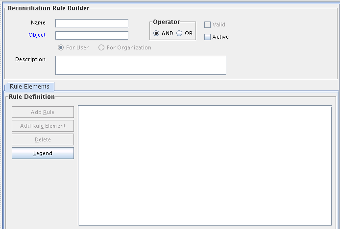

Design Consoleの「リコンシリエーション・ルール」フォームは、Oracle Identity Managerのリコンシリエーション・ルールを作成および管理するために使用します。このフォームは、「開発ツール」フォルダにあります。図14-3に、「リコンシリエーション・ルール」フォームを示します。
図14-3 「リコンシリエーション・ルール」フォーム
図14-3の説明が続きます
「図14-3 「リコンシリエーション・ルール」フォーム」の説明
前述のように、このフォームを使用して定義されたルールは、信頼できるソースまたはターゲットのリソースでの変更に関連付けられているユーザーまたは組織いずれかとの一致に使用されます。これらのタイプのルールは、それぞれユーザー一致ルールまたは組織一致ルールと呼ばれます。これらのルールは、「ルール・デザイナ」フォームを使用して定義できるルールと似ていますが、「リコンシリエーション・ルール」フォームを使用して作成されたルールは、(単一のターゲット・リソースに関連するため)リソース・オブジェクト固有で、リコンシリエーション関連の機能のみに影響します。
14.3.2 リコンシリエーション・ルールの定義
次の手順では、リコンシリエーション・ルールの定義方法について説明します。
注意:
次の手順では、必ず「アクティブ」チェック・ボックスが選択されていることを確認してください。このチェック・ボックスが選択されていない場合、リソースに関連するリコンシリエーション・イベントの処理時に、Oracle Identity Managerのリコンシリエーション・エンジンによってルールが評価されません。ただし、このチェック・ボックスを選択できるのは、Oracle Identity Managerによって「valid」システム・チェック・ボックスが選択されている場合のみです。「valid」チェック・ボックスは、1つ以上のルール要素が作成され、そのルール要素のロジックが有効であるとOracle Identity Managerによって判断された後でのみ選択可能です。
ユーザーの一致または組織の一致用にリコンシリエーション・ルールを定義するには、次の手順を実行します。
  1. 「リコンシリエーション・ルール」フォームに移動します。
  2. 「名前」フィールドに、ルール名を入力します。
  3. 「オブジェクト」フィールドで、このルールを関連付けるターゲット・リソースを選択します。
  4. 「説明」フィールドにルールの説明を入力します。
    ルールに使用する「および」演算子または「または」演算子を選択します。「および」を選択した場合は、ルールのすべての要素(およびルールがネストされている場合はそれらのルール)が一致しないかぎり、ルールがtrueと評価されません。「または」を選択した場合は、ルールのいずれかの要素(またはルールがネストされている場合はそのいずれか)が一致すると、trueと評価されます。
  5. 「保存」をクリックします。
    ルール定義が保存されます。次に、このルールのルール要素を作成する必要があります。

14.3.6 ルール要素またはルールの削除
ルールまたはルール要素は不要になったら削除できます。
ルール要素またはルールを削除するには、次の手順を実行します。
  1. 要素を削除するルールに移動します。
  2. 「ルール要素」タブで、削除するルール要素またはルールを選択します。
  3. 「削除」をクリックします。
14.4 リコンシリエーションのスケジュール済タスクの開発
ターゲット・システムからユーザー/アカウント情報を取得する新しいスケジュール済タスクを開発し、リコンシリエーション・イベント用のAPIを作成し、リコンシリエーション・イベントを作成します。
Oracle Identity Managerでは、Microsoft Active Directory、Sun Java System Directory、Oracle Internet Directory、Oracle E-Business Suiteなどの様々なターゲット・システムからユーザーやアカウントをリコンシリエーションするためのコネクタを提供しています。これらのコネクタの詳細は、次のURLのOracle Technology Network (OTN) WebサイトにあるOracle Identity Managerコネクタのドキュメントを参照してください。
http://www.oracle.com/technetwork/indexes/documentation/index.html
ただし、カスタム・コネクタを作成するには、次を実行する新しいスケジュール済タスクを開発する必要があります。
  • ターゲット・システムからユーザーやアカウント情報を取得します。
  • リコンシリエーションAPIを使用して、イベント・データを送信するリコンシリエーション・イベントを作成します。
  • エンティティを作成、変更または削除するためのイベントを作成します。
関連項目:
スケジュール済タスクの開発の詳細は、スケジュール済タスクの開発を参照してください

14.5 リコンシリエーション・プロファイルの手動による更新
リコンシリエーション・プロファイルは、特定のリソースに対するリコンシリエーションの実行方法を管理するために定義された構成です。
この項では、リコンシリエーション・プロファイルの手動更新について説明します。内容は次のとおりです。
14.5.1 リコンシリエーション・プロファイルの作成および更新について
リコンシリエーション・プロファイルを手動で定義し、各プロファイルをそれぞれのリコンシリエーションの実行に関連付けて、各プロファイルに独自のリコンシリエーション・ルールを設定できます。
リソース・オブジェクトに基づいたリコンシリエーションでは、プロファイル名はリソース・オブジェクトの名前と同じです。たとえば、リソース・オブジェクト名がtestresourceとすると、デフォルトのプロファイル名もtestresourceになります。対応するリコンシリエーション・ステージング表の名前は、プロファイルで使用できます。リソースに多言語サポート(MLS)データが含まれる場合は、MLSステージング表名およびOracle Identity Manager表名もプロファイルで使用できます。リコンシリエーション・プロファイルの構造および要素の詳細は、リコンシリエーション・プロファイルの要素および構造を参照してください。
リソース・オブジェクトに子フォームが含まれる場合は、子フォームごとに、Oracle Identity Manager表名とステージング表名をプロファイルで使用できます。各ステージング表には、対応するエンティティ定義XMLファイルがあります(名前はステージング表名と同じでドットxml拡張子(.xml)が付き、MDSに格納されています)。
batch size属性など、リコンシリエーション・プロファイル内でなんらかの変更を行う場合は、手動により、またはDesign Consoleを使用してプロファイルを更新できます。
注意:
Design Consoleを使用してリコンシリエーション・プロファイルを変更した場合は、Design Consoleのオブジェクト・リコンシリエーション・タブのリコンシリエーション・プロファイルの作成ボタンをクリックして、リコンシリエーション・プロファイルを再生成する必要があります。
14.5.2 リコンシリエーション・プロファイルの作成および更新
リコンシリエーション・プロファイルを更新するには、MDSからプロファイルをエクスポートし、プロファイルXMLファイルに変更を加え、MDSにプロファイルをインポートします。
リコンシリエーション・プロファイルを手動で更新するには、次の手順を実行します。
  1. MDSから/db/PROFILE_NAMEプロファイル・ドキュメントをエクスポートします。
  2. XMLファイルを修正します。たとえば、バッチ・サイズの値を変更します。
  3. configure属性の値をtrueに設定します。この属性の詳細は、リコンシリエーション・プロファイルの要素および構造を参照してください。
  4. 更新したプロファイルをMDSにインポートします。MDSとの間のメタデータのエクスポートおよびインポートの詳細は、ユーザーが修正可能なメタデータ・ファイルの移行を参照してください。
    これによって、ステージング表および対応するステージング表のエンティティ定義が自動的に更新されます。

14.6 リコンシリエーションAPIの理解
リコンシリエーションAPIを使用するには、ReconOperationsService APIを使用し、マルチスレッド環境で非スケジュール済タスクベース・リコンシリエーションを呼び出します。
この項では、リコンシリエーションAPIについて説明します。次の項目が含まれます。
14.6.1 リコンシリエーションAPIの概要
リコンシリエーションAPIは、単一値や複数値の属性データおよびその他の機能でリコンシリエーション・イベントを作成するために使用できる一連の公開APIです。
リコンシリエーション・コネクタの開発者は、これらのAPIを使用して、リコンシリエーション・イベント・リポジトリにデータをプッシュする必要があります。

14.11.1.2 一致ルール基準に基づいた索引の選択
適切な索引を識別する推奨方法を示すために、メタデータ・ストア(MDS)リポジトリに存在するサンプルActive Directory (ADUser)プロファイルを例として取り上げます。
一致ルール基準に基づいて索引を選択するには、次の手順を実行します。
  1. テキスト・エディタでADプロファイル・ファイルを開きます。
    注意:
    ユーザーが修正可能なメタデータ・ファイルの移行の説明に従って、Oracle Enterprise Managerを使用してADユーザー・プロファイルをMDSからインポートする必要があります。
  2. 図14-4に示すように、ADプロファイル内のすべての<matchingRule>タグ要素を検索します。
    図14-4 <matchingRule>タグ要素
    図14-4の説明が続きます
    「図14-4 <matchingRule>タグ要素」の説明
  3. それぞれの一致ルールを構成する列を識別した後は、それに応じて索引を作成します。
注意:
  • キー・フィールドがOracle Identity Managerで大/小文字を区別しないように定義されている場合は、そのキー・フィールドに対して関数ベースの索引を作成する必要があります。たとえば、コネクタ・コードで姓名の名の検索を内部的に実行する場合(FIRST_NAMEがキーの場合)は、適切な索引付けが必要です。
  • ユーザーの参照で複数のキーまたはコンポジット・キーが使用される場合は、個々の索引またはコンポジット索引を選択します。
  • 必要な索引のポインタは、Oracle Enterprise Managerなどのパフォーマンス・モニタリング・ツールを使用するか、またはOracle Database 11gで使用可能な自動ワークロード・リポジトリ(AWR)のレポートを介して、データベース側からリコンシリエーション・プロセスのリアルタイム実行を監視することで取得することもできます。
  • Design Consoleまたはデプロイメント・マネージャのインポート経由で作成または更新されたプロファイルについては、索引の作成がある程度自動化されています。この自動的に作成された索引を、この項で定義されているルールごとに検証します。問題がある場合は、索引を手動で修正する必要があります。手動で作成または更新されたプロファイルについては、索引は自動的に作成されず、手動で作成する必要があります。また、「一致ルール」フィールドが変更された場合、索引は自動的には削除されません。索引の削除は手動で行う必要があります。
  • 既存の索引の一覧は、ProfileValidator Mbeanを使用してOracle Enterprise Managerで表示できます。
  • RDXから始まる索引名は、デフォルトのリコンシリエーション索引用に予約されており、カスタム索引の作成には使用できません。
