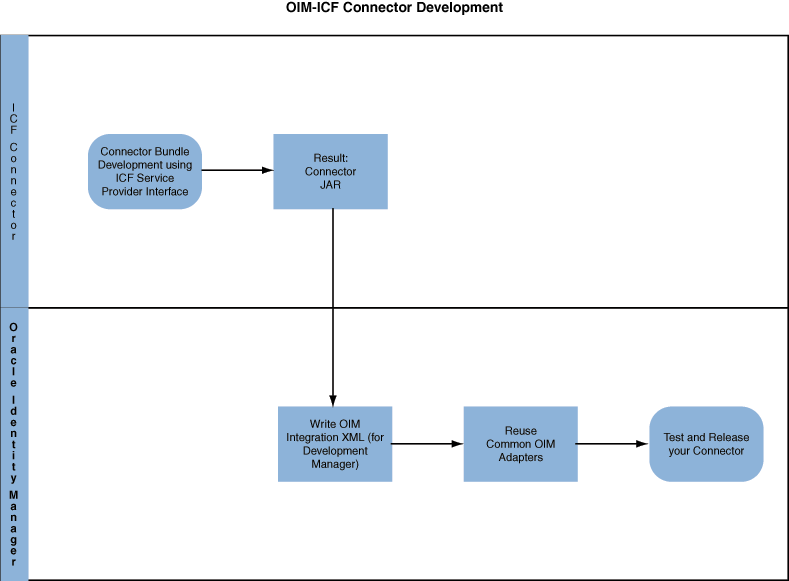

OIM-ICFコネクタ開発アーキテクチャを使用すると、ICF SPIを使用してコネクタ・バンドルを開発し、OIMと統合できます。
図7-1は、ICF-OIM統合アーキテクチャです。
図7-1 OIM-ICFコネクタ開発アーキテクチャ
図7-1の説明が続きます
「図7-1 OIM-ICFコネクタ開発アーキテクチャ」の説明

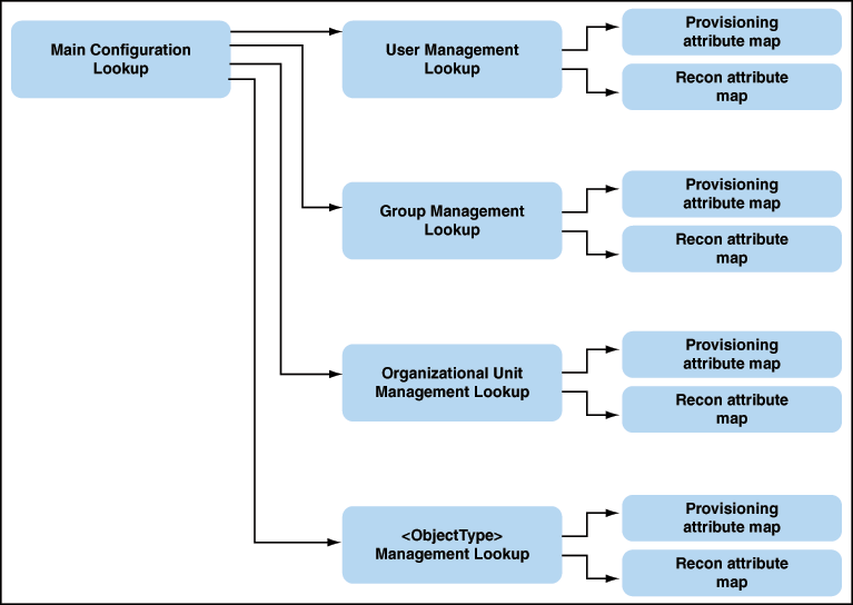

図7-2に、ほとんどのコネクタがユーザー管理参照を使用するOracle Identity Managerグローバル参照を示します。
図7-2 Oracle Identity Managerコネクタ参照の階層
図7-2の説明が続きます
「図7-2 Oracle Identity Managerコネクタ参照の階層」の説明
7.3.2 メインの参照構成
ITリソースのパラメータ構成参照は、Oracle Identity Manager固有のすべての構成情報をカプセル化するメインの構成参照をポイントします。
Lookup.CONNECTOR_NAME.Configurationとして示される構成参照は、リコンシリエーションおよびプロビジョニング用に下位参照を参照する最上位レベルのエントリです。構成参照には表7-1に示す構造があります。

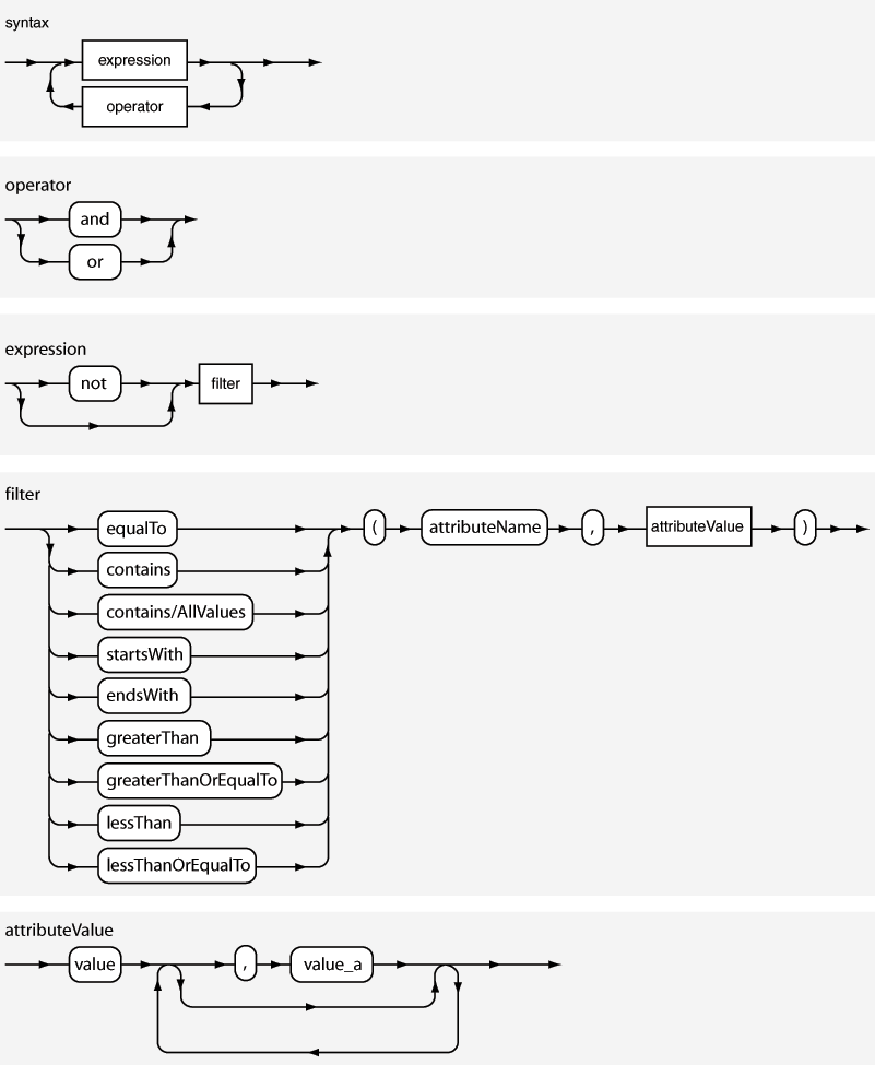

7.8.2 EBNF形式の定義
リコンシリエーションでのフィルタの検索に使用する式言語のExtended Backus–Naur Form (EBNF)の記述は次のとおりです。
syntax = expression ( operator expression )*
operator = 'and' | 'or'
expression = ( 'not' )? filter
filter = ('equalTo' | 'contains' | 'containsAllValues' | 'startsWith' | 'endsWith'  | 'greaterThan' | 'greaterThanOrEqualTo' | 'lessThan' | 'lessThanOrEqualTo' )  '(' 'attributeName' ',' attributeValue ')'
attributeValue = singleValue  |  multipleValues
singleValue = 'value'
multipleValues = '[' 'value_1' (',' 'value_n')* ']'
