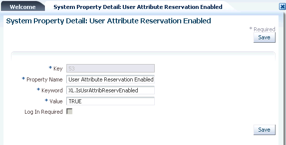

ユーザー名の予約を無効化する手順は、次のとおりです。
  1. Oracle Identity System Administrationにログインします。
  2. 左ペインの「システム管理」の下で、「システム構成」をクリックします。新しいウィンドウに「拡張管理」が表示されます。
  3. 左ペインで「検索」アイコンをクリックして、既存のすべてのシステム・プロパティを検索します。システム・プロパティのリストが検索結果表に表示されます。
  4. 「ユーザー属性予約有効」をクリックします。図B-1に示すように、選択したシステム・プロパティの「システム・プロパティ詳細」ページが表示されます。
    図B-1 「システム・プロパティ詳細」ページ
    図B-1の説明が続きます
    「図B-1 「システム・プロパティ詳細」ページ」の説明
  5. 「値」フィールドに「False」と入力します。
  6. 「保存」をクリックします。ユーザー名の予約機能が無効化されます。

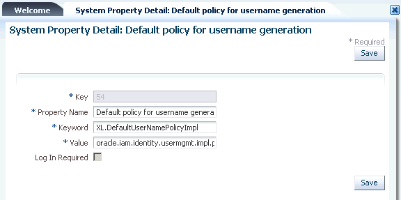

  3. 「ユーザー名の生成に関するデフォルト・ポリシー」をクリックします。図B-2に示すように、選択したプロパティの「システム・プロパティ詳細」ページが表示されます。
    図B-2 デフォルト・ユーザー名ポリシーの構成
    図B-2の説明が続きます
    「図B-2 デフォルト・ユーザー名ポリシーの構成」の説明
    デフォルト・ポリシー実装を取得するために、「XL.DefaultUserNameImpl」システム・プロパティが入力されています。これは、デフォルトでは、「値」フィールドに表示されているデフォルト・ユーザー名ポリシーの「oracle.iam.identity.usermgmt.impl.plugins.DefaultComboPolicy」をポイントします。
  4. 「値」フィールドに、oracle.iam.identity.usermgmt.impl.plugins.POLICYと入力します。ここで、POLICYはいずれかのポリシー実装です。

B.1.6 Microsoft Active Directoryサポートのためのユーザー名生成の構成
ADがデータ・ストアとして使用されている場合にユーザー名の自動生成を行うには、XL.DefaultUserNamePolicyImplシステム・プロパティの値を設定します。
LDAPとの同期が有効化されたOracle Identity Managerデプロイメントで、Microsoft Active Directory (AD)がデータ・ストアの場合、Oracle Identity Managerの「ユーザー・ログイン」属性はLDAPの「uid」属性にマップされ、さらに、その「uid」属性は「sAMAccountName」属性にマップされます。「sAMAccountName」属性は、ADベースのすべてのアプリケーションでログインとして使用されます。ADでは、「sAMAccountName」属性に格納される値に対してサポートされている最大長に制限があります。これは、20文字を超えることはできません。
Oracle Identity Managerでは、ユーザー作成時にユーザー名を入力として受け取り、ユーザー名が20文字を超えることも可能です。ADでは20文字を超えるユーザー名がサポートされていないため、Oracle Identity Managerでは、20文字以下のユーザー名が生成されるように構成できます。
ADがデータ・ストアとして使用されている場合は、「XL.DefaultUserNamePolicyImpl」システム・プロパティの値を次のいずれかに設定して、ユーザー名の自動生成を構成できます。
  • FirstNameLastNamePolicyForAD: 名の部分文字列を姓の部分文字列の接頭辞として付加することによって、ユーザー・ログインを生成します。
  • LastNameFirstNamePolicyForAD: 姓の部分文字列を名の部分文字列の接頭辞として付加することによって、ユーザー・ログインを生成します。
XL.DefaultUserNamePolicyImplシステム・プロパティおよびシステム・プロパティの値の設定の詳細は、Oracle Identity Governanceの管理のOracle Identity Managerの構成を参照してください。
注意:
ADがデータ・ストアの場合は、「FirstNameLastNamePolicyForAD」または「LastNameFirstNamePolicyForAD」のいずれかのポリシーを使用する必要があります。その他のユーザー名生成ポリシーを使用してユーザー名を生成しようとしても失敗します。
