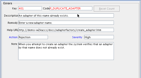

注意:
アダプタのコンパイルに失敗し、次のエラーが表示される場合は、一時インストール・ディレクトリにおける必要な権限があることを確認してください。
DOBJ.EVT_NOT_FOUND: H: Event Handler not found.

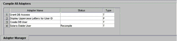

3.3.3.2 アダプタの手動コンパイル
「開発ツール」フォルダに「アダプタ・マネージャ」フォームがあります。これを使用して、複数のアダプタを同時にコンパイルします。
複数のアダプタを手動でコンパイルするには、次の手順を実行します。
  1. 「アダプタ・マネージャ」フォームを開きます。
    「アダプタ・マネージャ」フォームは、「開発ツール」フォルダにあります。図3-2に示すように、複数のアダプタを同時にコンパイルするために使用します。
    図3-2 「アダプタ・マネージャ」フォーム
    図3-2の説明が続きます
    「図3-2 「アダプタ・マネージャ」フォーム」の説明
  2. Oracle Identity Managerデータベース内のすべてのアダプタをコンパイルするには、すべてをコンパイル・オプションを選択します。
    複数のアダプタをコンパイルするには、コンパイルするアダプタを選択します。次に、選択分をコンパイル・オプションを選択します。
    ステータスがOKではないすべてのアダプタをコンパイルするには、以前の失敗分をコンパイル・オプションを選択します。
  3. 「「Start」ボタンをクリックします。
    Oracle Identity Managerにより、手順2で指定した条件に一致するアダプタがコンパイルされます。
ヒント:
Oracle Identity Managerでは、「アダプタ・マネージャ」フォームに表示されるアダプタのレコードを確認し、アダプタの詳細を参照できます。
アダプタのレコードを表示するには、該当するアダプタを選択し、行ヘッダーをダブルクリックするかアダプタを右クリックして、表示されるメニューからアダプタの起動コマンドを選択します。

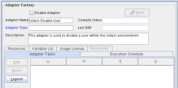

アダプタは、Design Consoleの「開発ツール」フォルダにある「アダプタ・ファクトリ」フォームを使用して定義します。
アダプタを定義するには、次の手順を実行します。
  1. Oracle Identity Manager Design Consoleにログインします。
  2. 「アダプタ・ファクトリ」フォームを開きます。このフォームは、Design Consoleの「開発ツール」フォルダ内にあります。
  3. 「アダプタ名」フィールドに、アダプタの名前(Create Solaris Userなど)を入力します。
    注意:
    アダプタ名には特殊文字を使用できますが、実行時エラーが発生する場合があるため、特殊文字は使用しないことをお薦めします。
  4. アダプタ・タイプ参照フィールドをダブルクリックします。
    参照ウィンドウが表示され、5つのタイプのOracle Identity Managerアダプタが表示されます。それらは次のとおりです。
    • プロセス・タスク
    • ルール・ジェネレータ
    • 事前移入ルール・ジェネレータ
    • エンティティ
    • タスク割当て
  5. プロセス・タスクを自動化するアダプタを有効にするには、プロセス・タスク(T)を選択します。
    ビジネス・ルールをOracle Identity Managerまたはユーザー定義フォーム・フィールドに組み込むには、ルール・ジェネレータ(R)を選択します。たとえば、フォームの「ユーザーID」フィールドについて、ユーザーの名前と姓の頭文字を連結するようにOracle Identity Managerを構成できます。
    ユーザーが作成したフォーム・フィールドに、ルール・ジェネレータ・タイプのアダプタをアタッチして、次のことを実行できます。
    • アダプタによって生成されたデータを自動または手動で表示します。
    • 指定のフォーム・フィールドにどのアダプタを適用するかをOracle Identity Managerで決定できるようにする条件を使用します。
    Oracle Identity Managerまたはユーザー定義フォーム・フィールドにアダプタをアタッチし、挿入、更新および削除の前後にOracle Identity Managerでアダプタをトリガーするには、エンティティ(E)を選択します。
    プロセス・タスクのユーザーまたはグループへの割当てをアダプタで自動化できるようにするには、タスクの割当て(A)を選択します。
    ヒント:
    エンティティ・アダプタを作成する場合、ファイル制限が小さいコンピュータ上でアダプタをコンパイルするときに、エラーが生成されることがあります。この問題を回避するには、/etc/security/limits.confファイルでファイル制限を次のように変更します。
    soft nofile 4096
    hard nofile 4096
    その後、Oracle Identity Managerを再起動します。
  6. アダプタのタイプ(プロセス・タスク(T)など)を選択します。次に、「OK」をクリックします。
  7. 「説明」フィールドに、アダプタの説明(「このアダプタは、Solaris環境で新規ユーザーを作成するために使用します」など)を入力します。
  8. ツールバーで、「保存」をクリックします。
    アダプタはOracle Identity Managerデータベースに格納されます。

Design Consoleの「アダプタ・ファクトリ」フォームにあるアダプタの無効化オプションを使用して、アダプタを無効化または有効化できます。
アダプタを無効化してプロセス・タスクまたはフォーム・フィールドで使用できないようにするには、アダプタの無効化オプションを選択し、アダプタを保存します。
再度有効化するには、アダプタの無効化オプションの選択を解除し、アダプタを保存します。

区別しやすくするために、Oracle Identity Managerでは、アダプタ・タスクのタイプがそれぞれアイコンで表示されます。タスク名の先頭にあるアイコンは、タスクのタイプを視覚的に示しています。たとえば、JはJavaタスクを表し、LTはロジック・タスクを表します。
アイコンのリストを表示するには、アダプタ・タスク・タブを選択し、「凡例」をクリックします。「凡例」ウィンドウが表示され、次のアイコンのリストが表示されます。

    または
    別のタスクの後に実行する必要があるタスクを選択し、下へ矢印ボタンをクリックします。強調表示されたタスクが、下にあったタスクの下に表示されます。
    タスクをネストするか、またはタスクのネストを削除するには、次の手順を実行します。
  4. 別のタスク内に置く必要があるタスクを選択し、右矢印ボタンをクリックします。選択したタスクが、その上に表示されるタスク内にネストされます。
    または
    別のタスク内にネストしないようにするタスクを選択し、左矢印ボタンをクリックします。強調表示されたタスクが、その上に表示されるタスク内にネストされなくなります。
  5. ツールバーで「保存」をクリックします。
    アダプタのタスクの順序とネストが、Oracle Identity Managerデータベースに格納されます。アダプタが論理的に完全で、アダプタ・タスクのすべての変数がマップ済の場合、アダプタをコンパイルして、プロセス・タスクまたはフォーム・フィールドで使用できます。
  6. アダプタをコンパイルするには、「ビルド」をクリックします。
    コンパイルのステータス・フィールドのテキストが、再コンパイルから「OK」に変わります。これは、Oracle Identity Managerによってアダプタがコンパイルされ、エラーが検出されなかったことを示します。これで、アダプタをプロセス・タスクまたはフォーム・フィールドにアタッチできます。
    注意:
    コンパイルのステータス・フィールドにCODE GEN ERRORが表示される場合は、アダプタのコンパイル中にOracle Identity Managerでエラーが検出されました。エラーを修正し、必要に応じてアダプタ・タスクを再度変更し、アダプタを再コンパイルしてください。

図3-3は、「エラー・メッセージ定義」フォームを示しています。
図3-3 「エラー・メッセージ定義」フォーム
図3-3の説明が続きます
「図3-3 「エラー・メッセージ定義」フォーム」の説明
エラー・メッセージを作成すると、Oracle Identity Managerによって「キー」フィールドに一意のID番号が移入されます。エラー・メッセージが表示される原因となる状態が発生すると、「説明」フィールドのテキストがダイアログ・ボックスに表示されます。
注意:
エラー・メッセージ定義の作成後、エラー・メッセージの表示回数をリセットするには、「カウントのリセット」ボタンをクリックします。これにより、カウントがゼロにリセットされます。
3.16.2 「エラー・メッセージ定義」フォームのフィールド
「エラー・メッセージ定義」フォームには、特定の問題が発生したときに表示されるエラー・メッセージを作成したり、ユーザーがエラー・ハンドラ・タスクを作成するときにアクセスできるエラー・メッセージを定義するためのフィールドが用意されています。
表3-8に、「エラー・メッセージ定義」フォームのデータ・フィールドを示します。
表3-8 「エラー・メッセージ定義」フォームのフィールド
フィールド名 説明
キー
システムによって生成された、エラー・メッセージ定義の一意のID番号
コード
エラー・メッセージ定義を表すコード
カウントのリセット
このボタンをクリックすると、Oracle Identity Managerによってカウンタがゼロにリセットされます。このカウンタは、エラー・メッセージの表示回数です。
説明
エラー・メッセージの説明
処置
エラー・メッセージが表示される原因となった状態を修正する方法に関する説明
ヘルプURL
このエラー・メッセージに関するオンライン・ヘルプ・トピックを含むURLへのリンク
アクション
エラー・メッセージが表示される原因となった状態の重大度を表す1文字のコード。
エラー・メッセージの重大度には、「エラー」(E)、拒否(R)、致命的拒否(F)の3つのレベルがあります。
重大度
エラー・メッセージが表示される原因となった状態の重大度をさらに分類できます。
エラー・メッセージの重大度には、「なし」(N)、「低」(L)、「中」(M)、「高」(H)、クラッシュ(C)の5つのサブレベルがあります。
注意
エラー・メッセージに関する説明

  7. (オプション)重大度の参照フィールドをダブルクリックします。表示された「参照」ダイアログ・ボックスから、コード(「なし」(N)、「低」(L)、「中」(M)、「高」(H)またはクラッシュ(C))を選択できます。このコードは、「アクション」参照フィールドに表示されるコードの詳細な分類です。
  8. 「注意」フィールドに、エラー・メッセージに関する説明を入力します。
  9. 「保存」をクリックします。
    エラー・メッセージが作成されます。
