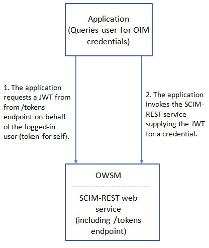

Oracle Identity ManagerのSCIMおよびRESTサービスは、/iam/governance/token/api/v1/tokensのエンドポイントを提供するJWTアイデンティティ・プロバイダによって拡張されます。
このエンドポイントを通じて、アプリケーションは、図22-1に示すように、それ以降にSCIMおよびRESTサービスで使用するJWTを取得できます。
図22-1 トークン・エンドポイント・サービス
図22-1の説明が続きます
「図22-1 トークン・エンドポイント・サービス」の説明

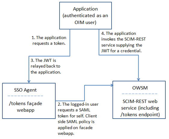

一部のシナリオでは、アプリケーションは/tokensエンドポイントと直接やり取りします。その他のシナリオでは、アプリケーションは外部認証メカニズムによって保護され、ユーザーの資格証明をアプリケーションで使用することはできません。たとえば、ユーザーが、Oracle Identity Manager UIを拡張するSCIMまたはRESTベースのアプリケーションを開いてOracle Identity Manager UIに対して認証を行い、再度認証を行わなくても処理が続行されるものと想定しているとします。このような構成に対応するには、アプリケーションの認証ドメイン内にデプロイされたファサード・トークン・サービスを使用すると、ユーザーに対応するJWTを容易に取得できます。トークン・ファサードには、OWSM SAMLクライアント・ポリシーが適用されています。これにより、ユーザー・アカウントがセッションから抽出され、トークン・エンドポイントで認証に使用されるSAMLトークンが作成されます。その後、トークン・サービスにより、ログイン・ユーザーのJWTトークンが生成されます。JWTがアプリケーションに返されます。ユーザーのかわりに認証されたアプリケーションがファサードWebアプリケーション(/iam/governance/token/api/v1/tokens)を呼び出すと、図22-2に示すように、WebアプリケーションはサービスからJWTを取得し、それをアプリケーションにリレーできます。
図22-2 トークン・ファサードWebアプリケーション
図22-2の説明が続きます
「図22-2 トークン・ファサードWebアプリケーション」の説明
/tokensエンドポイントで、OWSMはユーザーを認証し、IDを/tokensエンドポイント実装にアサートします。認証されたユーザーに十分な権限がある場合、エンドポイントで自分のトークンを発行できます。実装によって、ターゲット・ユーザー名が検証され、OIMユーザーと照合されて、ユーザー名を要求するJWTがHTTPレスポンスで発行されます。このJWTは、アプリケーションがこれ以降にOracle Identity ManagerのSCIMおよびREST APIにアクセスする際に常に使用されます。
