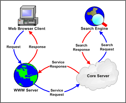

どのような外部プログラムでもHTMLページでも、Oracle WebCenter Contentの任意のサービスをコールして、Oracle WebCenter Contentシステムに情報を要求したり、全文検索やメタデータ検索、ライブラリ・サービス、ワークフロー・サービス、サブスクリプション通知、コンテンツ変換機能など、指定した機能を実行できます。通常の場合、クライアント・サービスのみが外部的にコールされます(管理サービスは通常、内部的にコールされます)。たとえば、Content ServerのWebページで「検索」リンクをクリックすると、GET_DOC_PAGEサービスによってWebブラウザに標準的な検索ページが表示されます。このとき、次のURLセグメントが使用されます。
IdcService=GET_DOC_PAGE&Action=GetTemplatePage&Page=STANDARD_QUERY_PAGE
外部リクエストは、数多くのプロトコルのいずれかを使用して、クライアント(たとえばWebブラウザ)からWebサーバーに送信されます。サービス・コールには、サービスで必要とされる任意のパラメータが含まれている必要があります。Webサーバーは、任意の必須パラメータおよびオプション・パラメータとともに、サービス・リクエストをOracle WebCenter Contentシステムにルーティングします。次にOracle WebCenter Contentシステムは、提供されたパラメータを使用してサービスを実行します。検索サービスの場合は、検索リクエストが検索エンジンに送信されます。次にOracle WebCenter Contentシステムは結果をWebサーバーに返し、Webサーバーは結果をWebブラウザ・クライアントに返します。
図2-1 コンテンツ管理システムの要素の間での外部リクエストおよび外部レスポンス
図2-1の説明が続きます
「図2-1 コンテンツ管理システムの要素の間での外部リクエストおよび外部レスポンス」の説明

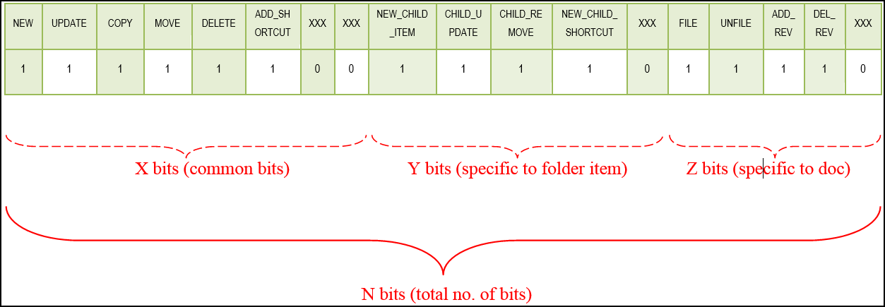

EventTriggerフィールドの値はバイナリ形式で設定する必要があります。すなわち、特定のドキュメント/フォルダに対して実行された操作/アクションのイベント通知を無効にするには0、有効にするには1を設定します。
各ビットは独立しているため、これらのビット間に関係はありません。フィールド長の合計は、“N”ビットです(N = X+Y+Z)。左側の最初の“X”ビットは、ドキュメントとフォルダ両方に対して実行された、事前定義された特定の共通操作のイベント生成メカニズムを定義します。次の“Y”ビットと“Z”ビットのセットは、フォルダとドキュメントそれぞれに固有のアイテム(ドキュメント/フォルダ)に対して実行された、事前定義された操作のイベント生成メカニズムを定義します。
図は、各ビットに使用されるフラグを示しています。
注意:
XXX: これらのビットは、新しい機能/操作を通知する場合のために、今後に備えて予約されています。
次のトピックで説明するように、Xビット、YビットおよびZビットを構成できます。

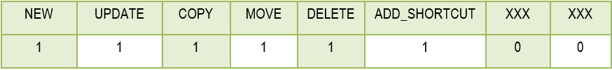

Xビット(共通ビット)の構成
図は、Xビットの構成を示しています。
  • NEW: このビットは、アイテムの作成中にイベントを通知する必要があることを示します(ドキュメントのチェックインまたは新規フォルダの作成)。
  • UPDATE: このビットは、ドキュメント/フォルダ・メタデータが更新されたときに、イベントを通知する必要があることを示します。
  • COPY: このビットは、ドキュメント/フォルダに対してコピー操作が実行されたときに、イベントを通知する必要があることを示します。
  • MOVE: このビットは、ドキュメント/フォルダに対して移動操作が実行されたときに、イベントを通知する必要があることを示します。
  • DELETE: このビットは、ドキュメント/フォルダに対して削除操作が実行されたときに、イベントを通知する必要があることを示します。
  • ADD_SHORTCUT: このビットは、ドキュメント/フォルダの新しいショートカットが作成されたときに、イベントを通知する必要があることを示します。

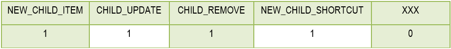

フォルダ・アイテム用のYビットの構成
図は、Yビットの構成を示しています。
  • NEW_CHILD_ITEM: このビットは、フォルダに新しい直下の子アイテム(ドキュメント/サブフォルダ)が追加されたときに、イベントを通知する必要があることを示します。
  • CHILD_UPDATE: このビットは、直下の子アイテムのメタデータが更新されたときに、イベントを通知する必要があることを示します。
  • CHILD_REMOVE: このビットは、フォルダから直下の子アイテムが削除されたときに(移動または削除によって)、イベントを通知する必要があることを示します。
  • NEW_CHILD_SHORTCUT: このビットは、直下の子アイテムの新しいショートカットが作成されたときに、イベントを通知する必要があることを示します。

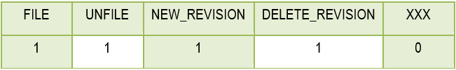

ドキュメント・アイテム用のZビットの構成
図は、Zビットの構成を示しています。
  • FILE: このビットは、ドキュメントに対してFILE操作が実行されたときに、イベントを通知する必要があることを示します。すなわち、ドキュメントがフレームワーク・フォルダの一部になったときにイベントを通知する必要があります。
  • UNFILE: このビットは、ドキュメントに対してUNFILE操作が実行されたときに、イベントを通知する必要があることを示します。すなわち、ドキュメントがフレームワーク・フォルダ外に移動したときにイベントを通知する必要があります。
  • NEW REVISION: このビットは、ドキュメントの新しいリビジョンが追加/作成されたときに、イベントを通知する必要があることを示します。
  • DELETE REVISION: このビットは、ドキュメントからリビジョンが削除/移動されたときに、イベントを通知する必要があることを示します。

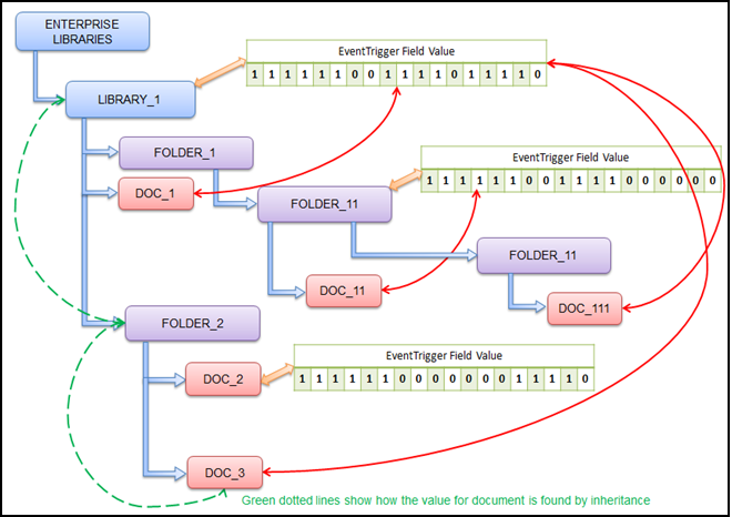

2.4.2 EventTriggerフィールド値の継承メカニズム
EventTriggerフィールド値の継承メカニズムは、アイテムのタイプに基づきます。
フィールド値の継承メカニズムは、次の条件を満たすアイテムにのみ適用されます。
  • EventTriggerフィールドに値が設定されていないアイテム。
  • FrameworkFoldersコンポーネントに属し、エンタープライズ・ライブラリの一部であるアイテム。
フォルダのフィールド値継承
フォルダがエンタープライズ・ライブラリの一部であり、EventTriggerフィールドの値が明示的に設定されていない場合、値はフォルダが属するエンタープライズ・ライブラリから継承されます。このライブラリを、EventTriggerフィールドの値として定義する必要があります。親フォルダがEventTriggerフィールドの値をオーバーライドした場合であっても、直上の親フォルダから継承することはできません。
この図では、LIBRARY_1に設定されたEventTriggerフィールドの値を、階層内のすべてのサブフォルダに適用/継承できます。ただし、EventTriggerフィールドの値をオーバーライドしたFOLDER_11は除きます。
FOLDER_11以外の階層内のサブフォルダ
ドキュメントのフィールド値継承
ドキュメントがエンタープライズ・ライブラリの一部であり、EventTriggerフィールドの値が明示的に設定されていない場合、値は次のいずれかから継承されます。
  • 親フォルダがEventTriggerフィールドの値をオーバーライドした場合のみ、ドキュメントが属する直上の親フォルダ。これは、次の項目よりも優先されます。
  • ライブラリにEventTriggerフィールドの値が定義されている場合のみ、ドキュメント・フォルダが属するエンタープライズ・ライブラリ。
この図では、LIBRARY_1に設定されたEventTriggerフィールドの値を、階層内のすべてのドキュメントに適用/継承できます。ただし、DOC_11は除きます。DOC_11の親フォルダFOLDER_11はEventTriggerフィールドの値をオーバーライドしたためです。したがって、FOLDER_11の値がDOC_11に適用されます。
DOC_11以外の階層内のドキュメント
