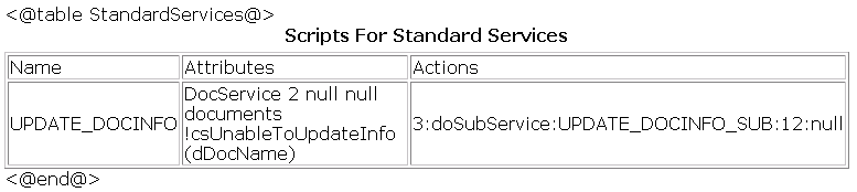

図18-2に、サービス定義の例を示します。
図18-2 サービス定義の例
図18-2の説明が続きます
「図18-2 サービス定義の例」の説明
サービス・リソースは、次の3つの列があるResultSet表を使用したHTMファイルで定義されます。
  • Name列では、各サービスの名前を定義しています。クライアント側のリクエストでは、これはURLの中で呼び出される名前です。既存のサービスをオーバーライドするには、同じ名前をカスタム・サービスに使用します。新規のサービスを追加するには、一意のサービス名を使用します。
  • Attributes列では、各サービスの次の属性を定義しています。
    属性 説明 例(DELETE_DOCサービスの属性)
    サービス・クラス
    サービスで実行できるアクションの一部を決定します。
    DocService 4 MSG_PAGE null documents !csUnableToDeleteItem(dDocName)
    アクセス・レベル
    サービスにユーザー・アクセス・レベルを割り当てます。この数値は、使用可能な次のビット・フラグの合計です。
    READ_PRIVILEGE = 1
    WRITE_PRIVILEGE = 2
    DELETE_PRIVILEGE = 4
    ADMIN_PRIVILEGE = 8
    GLOBAL_PRIVILEGE = 16
    SCRIPTABLE_SERVICE=32
    テンプレート・ページ
    サービスの結果を表示するテンプレートを指定します。サービスの結果にページ表示が必要ない場合は、この属性はnullにします。
    サービス・タイプ
    サービスを別のサービスの内側で実行する場合は、この属性はSubServiceにします。それ以外の場合はnullにします。
    通知された件名
    サービスによって通知される件名(サブシステム)を指定します。件名が通知されない場合は、この属性はnullにします。
    エラー・メッセージ
    アクション・エラー・メッセージによってオーバーライドされない場合、サービスによって返されるエラー・メッセージを定義します。これは、実際のテキスト文字列にも、ロケールに依存する文字列への参照にすることもできます。詳細は、「ローカライズされた文字列の解決」を参照してください。
  • Actions列では、各サービスのアクションを定義しています。アクションとは、サービス・スクリプトの一部として実行される操作です。アクションは、SQL文の実行、問合せの実行、コードの実行、問合せの結果のキャッシュまたはオプション・リストのロードを行うことができます。各サービスにはアクションが1つ以上含まれていて、実行時に何が起こるかを指定します。
    Actions列の<br>タグは、ブラウザ表示のみを目的としたものなので、省略可能です。ただし、</td>タグは、アクションの直後に置くもので、その間に改行を入れてはなりません。アクションは、次の形式を使用して定義されます。

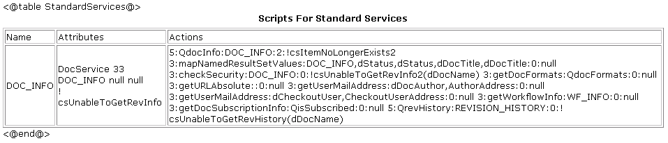

18.2.7.1 サービスの例
DOC_INFOサービスでは、サービス、問合せおよびテンプレートがまとまってどのように機能しているかの好例が提供されています。図18-3は、DOC_INFOサービスで実行できるアクションを示しています。
例18-5は、IntradocDir/config/resources/std_services.htmファイル内のDOC_INFOサービスの定義を示しています。
例18-5 std_services.htmファイル内のDOC_INFOサービス定義
    <HTML>
    <HEAD>
    <META HTTP-EQUIV='Content-Type' content='text/html; charset=iso-8859-1'>
    <TITLE>Standard Scripted Services</TITLE>
    </HEAD>
    <BODY>
    <@table StandardServices@>
    <table border=1><caption><strong>Scripts For Standard Services</strong></caption>
    <tr>
    <td>Name</td><td>Attributes</td><td>Actions</td>
    </tr>
    <tr>
    <td>DOC_INFO</td>
    <td>DocSgervice
        33
        DOC_INFO
        null
        null<br>
        !csUnableToGetRevInfo</td>
    <td>5:QdocInfo:DOC_INFO:2:!csItemNoLongerExists2
        3:mapNamedResultSetValues:DOC_INFO,dStatus,dStatus,dDocTitle,dDocTitle:0:null
        3:checkSecurity:DOC_INFO:0:!csUnableToGetRevInfo2(dDocName)
        3:getDocFormats:QdocFormats:0:null
        3:getURLAbsolute::0:null
        3:getUserMailAddress:dDocAuthor,AuthorAddress:0:null
        3:getUserMailAddress:dCheckoutUser,CheckoutUserAddress:0:null
        3:getWorkflowInfo:WF_INFO:0:null
        3:getDocSubscriptionInfo:QisSubscribed:0:null
        5:QrevHistory:REVISION_HISTORY:0:!csUnableToGetRevHistory(dDocName)</td>
    </tr>
    </table>
    <@end@>
    </BODY>
    </HTML>
18.2.7.1.1 属性
次の表では、前述のDOC_INFOサービスの属性について説明します。
属性 値 説明
サービス・クラス DocService このサービスは、コンテンツ・アイテムに関する情報を提供しています。
アクセス・レベル 33 32 =このサービスは、IdocスクリプトのexecuteService関数で実行できます。
1 = サービスをリクエストするユーザーには、コンテンツ・アイテムに対するRead権限が必要です。
テンプレート・ページ DOC_INFO このサービスでは、DOC_INFOテンプレート(doc_info.htm ファイル)を使用しています。アクションの結果がこのテンプレートにマージされて、ユーザーの画面に表示されます。
サービス・タイプ null このサービスは、サブサービスではありません。
通知された件名 null このサービスの影響を受ける件名はありません。
エラー・メッセージ !csUnableToGetRevInfo このサービスが英語コンテンツ・サーバー・システムで失敗した場合は、「リビジョンに関する情報を取得できません。」というエラー・メッセージ文字列が返されます。
18.2.7.1.2 処置
DOC_INFOサービスでは、次のアクションを実行します。
  • 5:QdocInfo:DOC_INFO:2:!csItemNoLongerExists2
    アクション定義 説明
    5 問合せを使用してデータベースから情報を取得する、キャッシュされた問合せアクション。
    QDocInfo このアクションでは、query.htmファイル内のQDocInfo問合せを使用して、コンテンツ・アイテム情報を取得します。
    DOC_INFO この問合せの結果がパラメータDOC_INFOに割り当てられ、後で使用できるように格納されます。
    2 CONTROL_MUST_EXIST制御マスクによって、問合せがレコードを返す必要があるのか、アクションが失敗するのかが指定されます。
    !csItemNoLongerExists2 このアクションが英語コンテンツ・サーバー・システムで失敗した場合は、「該当コンテンツ・アイテムはもはや存在しません。」というエラー・メッセージ文字列が返されます。
  • 3:mapNamedResultSetValues:DOC_INFO,dStatus,dStatus,dDocTitle,dDocTitle:0:null
    アクション定義 説明
    3 サービスを実装するJavaクラスの一部であるモジュールを指定するJavaメソッドのアクション。
    mapNamedResultSetValues このアクションでは、DOC_INFO ResultSetの最初の行からdStatusおよびdDocTitleの値を取得して、ローカル・データに格納します。(これによってスピードが上がり、正しい値が使用されるようになります。)
    DOC_INFO,dStatus,dStatus,dDocTitle,dDocTitle mapNamedResultSetValuesアクションに必須のパラメータ。
    0 制御マスクが指定されていません。
    null エラー・メッセージが指定されていません。
  • 3:checkSecurity:DOC_INFO:0:!csUnableToGetRevInfo2(dDocName)

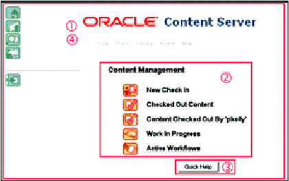

18.2.8.1.1 テンプレート・ページの例
標準「コンテンツ管理」ページのテンプレート・ファイルはdoc_man.htmです。次の例は、このファイルの内容を示しています。
The doc_man.htm File
<$include std_doctype_html_decl$>
<head>
        <$defaultPageTitle=lc("wwContentMgmt")$>
        <$include std_html_head_declarations$>
</head>
<$include body_def$>
<$include std_page_begin$>
<$include std_header$>
<table border="0" cellpadding="2" cellspacing="2" width="450" summary="">
<$include std_doc_man_pages$>
</table>
<table  cellpadding="7" cellspacing="7" summary="">
<$if showQuickHelp$>
<tr><td><form><INPUT type=Button onClick="QuickHelp('<$getHelpPage("QH_DocMan")$>', 'QH_DocMan')"
        value="<$lc("wwQuickHelp")$>"></form></td></tr>
<$endif$>
</table>
<$include std_page_end$>
</body>
</html>
この例では、std_doctype_html_declインクルードは、コンテンツ・サーバーの標準的なドキュメント・タイプを参照しています。<head>要素はページ・タイトルを参照し、headセクションのコードは、std_page.htmリソース・ファイル内のstd_html_head_declarationsインクルード・コードを使用して構築されます。ページ定義におけるその他の要素は次のとおりです。
  1. コンテンツ・サーバーのほとんどのWebページに共通するページ要素は、std_page.htmリソース・ファイル内のインクルード・コードであるbody_def、std_page_beginおよびstd_headerを使用して構築されます。
  2. 「コンテンツ管理」ページ上のリンクは、std_page.htmリソース・ファイル内のインクルード・コードを使用して構築されます。
  3. 例にある<table>要素では、「コンテンツ管理」ページに「クイック・ヘルプ」ボタンを表示するかどうかを定義しています。
  4. ページの末尾のコードは、std_page.htmリソース・ファイル内のstd_page_endインクルード・コードを使用して構築されます。
図18-4は、「コンテンツ管理」ページを示しています。
図18-4 「コンテンツ管理」ページ
図18-4の説明が続きます
「18-4 「コンテンツ管理」ページ」の説明
