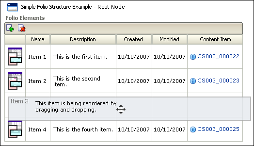

コンテンツ・サーバー内では、フォリオを開くと、まずルート・レベル、つまり最上位レベルが表示されます。各簡易フォリオには、標準の検索結果ページに似た表に表示されるコンテンツ・アイテムが格納されます。コンテンツ・サーバーを検索して、コンテンツを簡易フォリオに追加できます。

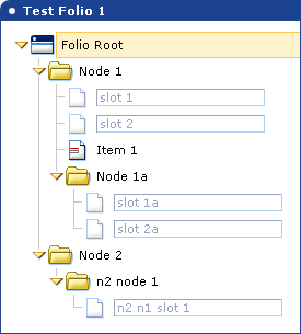

各詳細フォリオには、フォルダ(ノードと呼ばれます)、コンテンツ用のプレースホルダ(スロットと呼ばれます)およびコンテンツ・アイテムを格納でき、これらは、標準のファイル・システムと同様に、デフォルトでは階層構造で表示されます。新しいアイテムをチェックインするか、コンテンツ・サーバーで既存のアイテムを検索してスロットに挿入すると、詳細フォリオのスロットにコンテンツ・アイテムが移入されます。
図24-1 簡易フォリオ構造

図24-2 詳細フォリオ構造
詳細フォリオ構造のイメージ

24.2.3.1.3 簡易フォリオ内のアイテムの並べ替え
簡易フォリオ内のアイテムを並べ替えるには、次の手順を実行します。
  1. 移動する行をクリックしたまま新しい位置にドラッグし、放します。
  2. 「アクション」メニューから「変更の保存」を選択して、フォリオにコンテンツを保存します。

24.2.3.2 詳細フォリオの編集
詳細フォリオは、階層構造を使用でき、Webサイトへのハイパーリンクであるハイパーテキストを挿入できるフォリオです。簡易フォリオと同様に、詳細フォリオ内でアイテムを追加、削除または並べ替えることができます。簡易フォリオとは異なり、アイテムをフォルダ(ノード)でネストしたり、空のスロットをコンテンツ・アイテムのプレースホルダとして作成したり、アイテムを検索して追加したり、フォリオ・インタフェースで新しいコンテンツをチェックインできます。
詳細フォリオに関連付けられている構造とコンテンツは、コンテンツ・サーバーに格納されたXMLファイルに指定されます。この情報は、「フォリオの編集」ページの「エレメント情報」トレイ領域に表示されます。この情報はフォリオに固有であるため、コンテンツ・アイテムのメタデータまたはコンテンツ・アイテムが関連付けられている可能性がある他のフォリオ内の情報に影響を与えることなく、フォリオ情報を変更できます。
詳細フォリオの構造は、システム管理者によってテンプレートに事前に定義されていることがあります。テンプレート・ベースのフォリオの構造は、テンプレートに応じて後から変更できる場合とそうでない場合があります。
24.2.3.2.1 ノードとスロットの追加および編成
「フォリオの編集」ページで、フォリオのノードおよびスロットを追加、移動および削除できます。フォリオ階層の操作およびフォリオ階層内でのアイテムの編成は、コンピュータ・ファイル・システムなどの他の環境でフォルダやファイルを操作するのに似ています。たとえば、コンテンツ・アイテムを「ソース・アイテム」トレイからフォルダやスロットにドラッグ・アンド・ドロップしたり、フォリオ階層領域内でノード、スロットおよびアイテムをドラッグ・アンド・ドロップして再編成したりすることができます。さらに、フォリオ階層セクション内でノード、スロットまたはアイテムを右クリックすると、「エレメント情報」領域のコンテキスト・メニューと同じ選択オプションを含むコンテキスト・メニューが表示されます。
