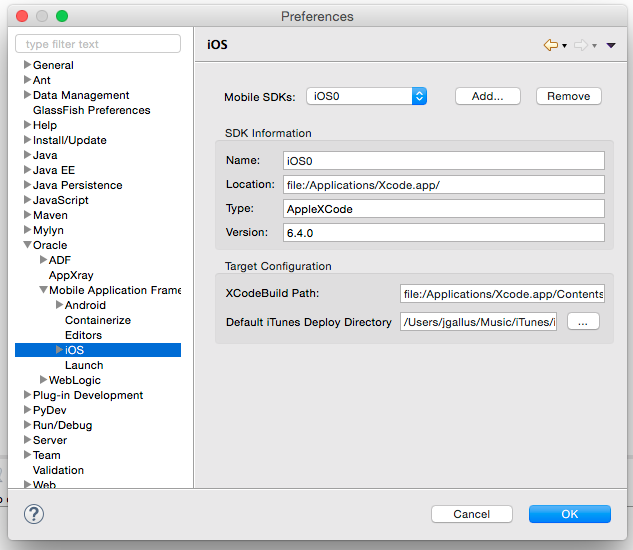

iOSを使用している場合は、Preferencesダイアログで「Oracle」 > 「Mobile Application Framework」 > 「iOS」の順に選択し、「Add」をクリックします。ポップアップ・ダイアログで、参照アイコンを使用してXcodeインストールへのパスを選択します。

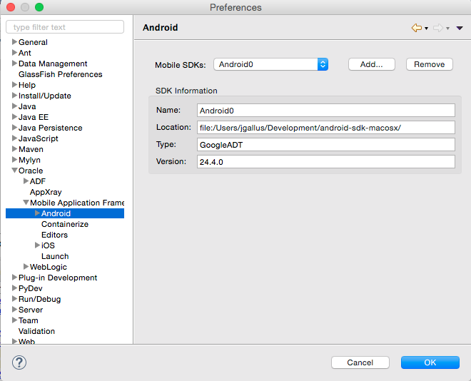

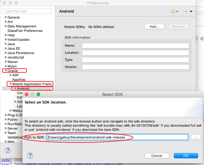

Androidを使用している場合は、Preferencesダイアログで「Oracle」 > 「Mobile Application Framework」 > 「Android SDK」を選択し、「Add」をクリックします。ポップアップ・ダイアログで、参照アイコンを使用してAndroidインストールへのパスを指定します。
SDKを指定すると、OEPEでは自動的に残りのフィールドが次のように指定されます。「OK」をクリックして構成を完了します。
iOS構成:
Android構成:

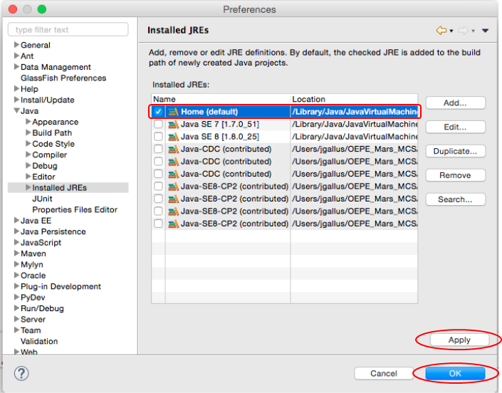

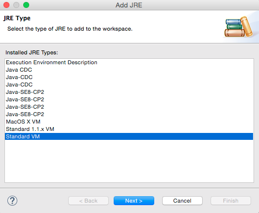

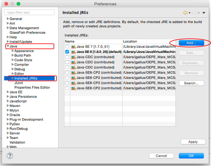

引き続きPreferencesで「Java」ノードを展開し、「Installed JREs」を選択します。
「Add」ボタンをクリックします。
JRE Typeで「Standard VM」を選択し、「Next」をクリックします。

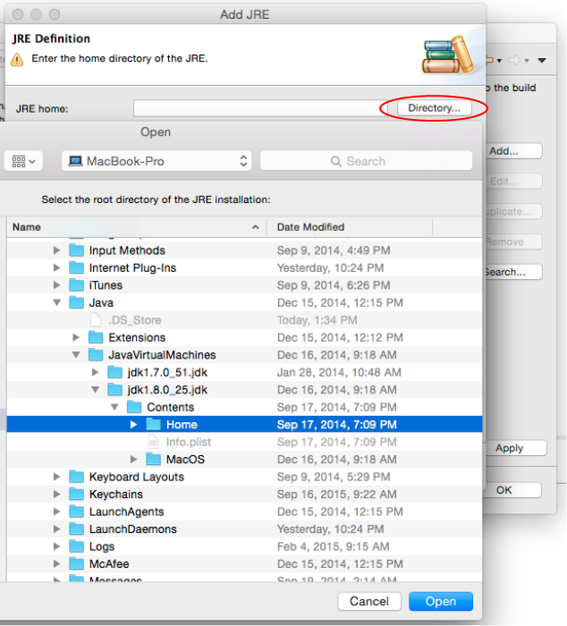

JRE Definitionダイアログで「Directory」ボタンをクリックします。
ルートJDK 1.8ディレクトリを検索し、選択します。「Open」ボタンをクリックします。

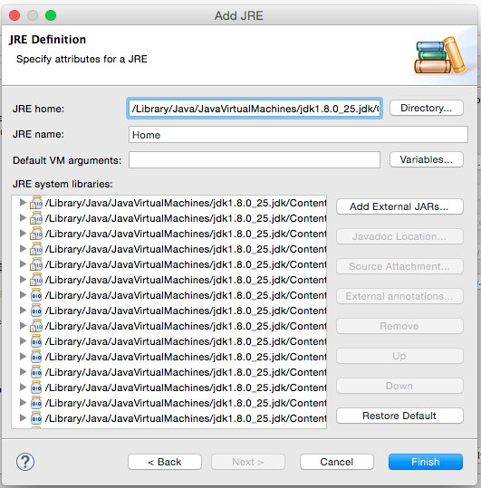

JRE Definitionダイアログに戻り、「Finish」をクリックします。
Installed JREsで、新たに追加したJREを選択してデフォルトにします。
「Apply」 > 「OK」を順にクリックします。

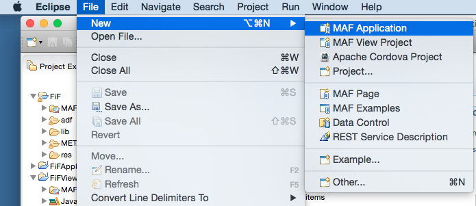

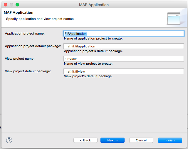

メニューから、「File」 > 「New」 > 「Other」 > 「MAF Application」を順に選択します。
MAF Applicationダイアログ・ボックスでApplication display nameをFiFに設定します。
「Next」をクリックします。
ここはデフォルト値のままで構いません。「Next」をクリックします。

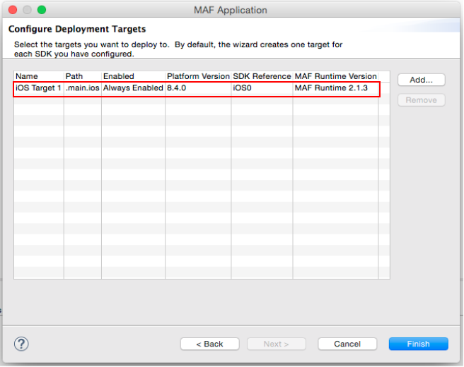

ここでは、使用したい適切なデプロイメント・ターゲットを確認します。一覧のオプションは、プリファレンスで定義されている内容と一致しています。
「Finish」をクリックします。

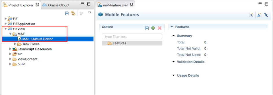

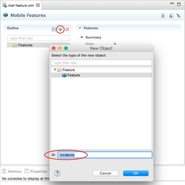

Project Explorerで「FIFView」 > 「MAF」ノードを順に展開し、「MAF Feature Editor」をダブルクリックします。エディタでは、エクスプローラの右にmaf-feature.xmlファイルが表示され、編集できるようになっています。

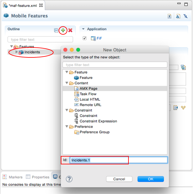

エディタで、Outlineヘッダーの隣の緑のプラス・サインをクリックします。
New ObjectポップアップでIdをincidentsに設定します。
「OK」をクリックします。
「Incidents」ノードが選択された状態で、緑のプラス・サインを再度クリックします。
New Objectポップアップで「Content」ノードを展開し、「AMX page」ページを選択します。
デフォルトのId値のままで「OK」をクリックします。

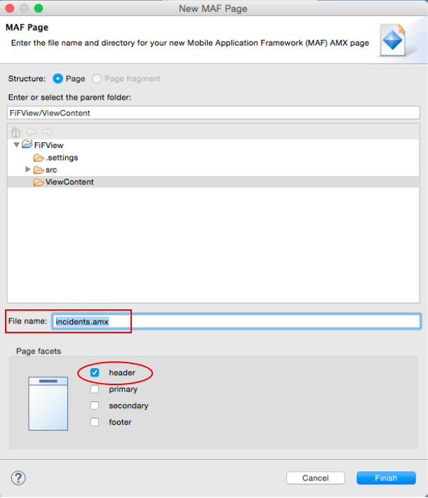

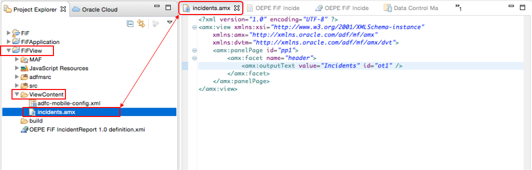

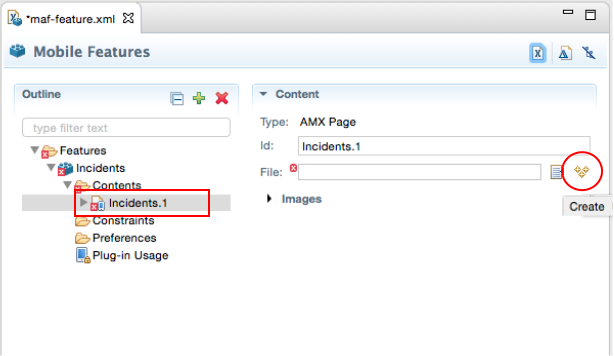

空のページを素早く作成します。「Incident.1」が選択された状態で、右の3つの黄色い星をクリックします。星の上にマウスオーバーすると、「Create」ツールチップが表示されます。
New MAF PageダイアログでFile nameをincidents.amxに設定し、「header」ファセットのみ選択します。
「Finish」をクリックします。

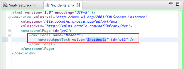

エディタでIndidents.amxが開きます。
「header facet」を検索し、outputText値をIncidentsに設定します。

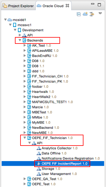

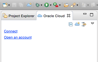

新たなクラウド接続を確立するには、「Oracle Cloud」タブを、次に「Connect」テキストを順にクリックします。

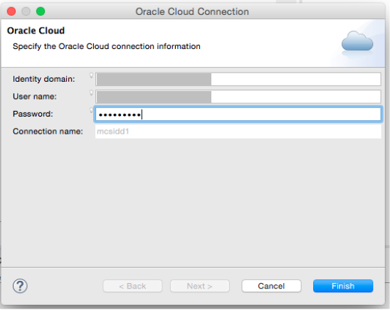

MCS識別ドメイン、ユーザー名、パスワードを入力します。「Finish」をクリックします。
MCSとの接続が確立されると、インスタンスが問合せを受け、コンポーネントがエクスプローラに表示されます。
ノードを展開し、開発API、モバイル・バックエンド、コネクタを表示させます。
「Backends」 > 「OEPE_FIF_Technician 1.0」 > 「API」ノードを順に展開し、「OEPE FIF IncidentReport 1.0」を選択します。
「FIF_IncidentReport 1.0」を右クリックし、「Open Definition」を選択します。

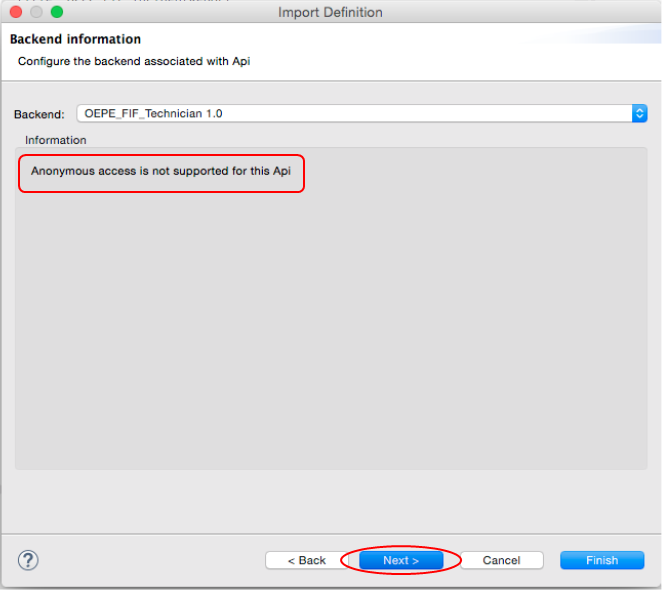

Backend Informationページでは、このAPIが匿名アクセスをサポートしていないことが分かります。APIでは、このプロパティとその値はMCSで定義されます。
このステップは、セキュアなAPIにのみ適用されます。匿名アクセスの場合は省略できるため、「Next」をクリックします。

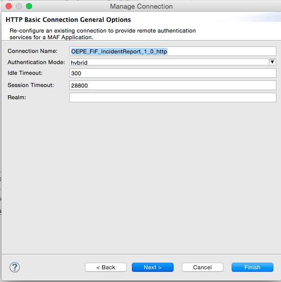

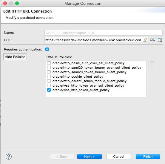

Manage Connectionダイアログでは、MCS定義を確認できます。
「Show/Hide Policies」ボタンをクリックし、すべての定義を表示させます。先ほど述べたように、これらのプロパティはMCSのAPI定義で設定されています。

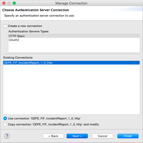

「Next」をクリックし、コネクションを確認するか、新たに作成します。
「Next」を再びクリックし、コネクション・プロパティを確認します。
「Next」をもう一度クリックし、ログインURLとモバイル・バックエンドIDを確認します。
「Cancel」をクリックしてダイアログを閉じます。

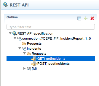

エディタで、「connection://FIF_IncidentReport_1_0」 > 「incidents」 > 「Requests」を順に展開します。
REST APIの仕様とエンドポイントが表示されます。

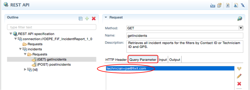

「(GET) getIncidents」リクエストを選択します。
「Query Parameter」タブに移動します。
「contact」および「gps」パラメータを削除し、technicianのみ維持します。

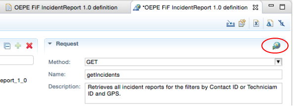

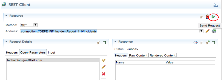

右上隅にある世界のアイコンをクリックしてRESTクライアントにコピーします。
アドレスとクエリ・パラメータを含むgetIncidentsリクエストのデータが、RESTクライアント・ページにコピーされます。この例では、(GET) getIncidentsリクエストは自動的にAddressフィールドにコピーされます。
右上隅にある「Send Request」をクリックして「getIncidents」を実行します。
APIは匿名認証を許可しないため、APIを実行する権限を持つユーザーのユーザー名とパスワードを入力する必要があります。
プロパティを入力し、「OK」をクリックします。
リクエストが送信され、レスポンスが右側に表示されます。ステータス200が返されるはずです。

Project Explorerで、「FiFView」 > 「ViewContent」ノードを順に展開し、「Incidents.amx」ファイルをダブルクリックします。
エディタにAMXファイルが表示されます。

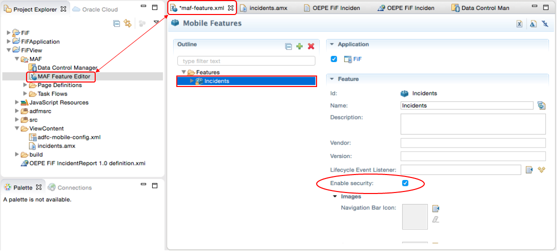

MAF Feature Editor(maf-feature.xml)を再度開き、「Incidents」機能を選択します。
「Enable security」チェックボックスを選択し、作業内容を保存します。

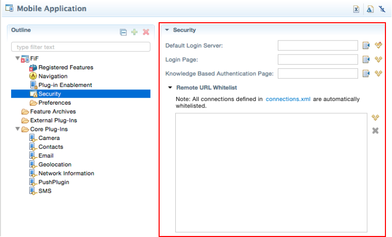

セキュリティを含む、アプリケーションの詳細を確認できます。Registered Featuresに赤いXが表示されています。これは、機能にセキュリティが必要であるものの、アプリケーションで定義されていないことを表します。
「Security」タブをクリックしてサーバーの詳細を設定します。
Default Login Serverプロパティの隣の「Browse」ボタンをクリックします。認証が行われる、MCSまたは任意の別のサーバーへの接続を選択できます。
「OEPE_FiF_IncidentReport_1_0_http」接続を選択し、「OK」をクリックします。
すべての作業内容を保存します。

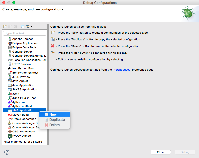

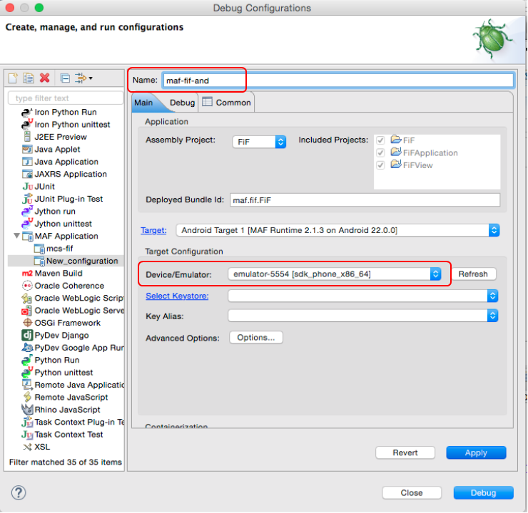

デプロイメント・プロセスの最初のステップでは、構成ファイルを作成します。ここでは、デバッグ構成を使用します。
OEPEツールバーで、左から5番目のアイコン「Debug」をクリックします。
ドロップダウン・メニューで「Debug Configuration」を選択します。
Debug Configurationで「MAF Application」ノードを選択し、右クリックします。
メニューで「New」を選択します。
名前をmcs-fifに設定し、iOSを使用している場合は「Simulator Name」を指定します。
「Apply」をクリックします。
Androidを使用している場合は、エミュレータが設定されていることを確認します。

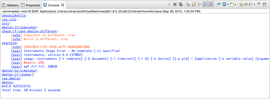

「Debug」ボタンをクリックし、デプロイメント・プロセスを開始します。
プロセスが完了するまで、Consoleで進捗状況をモニタリングできます。

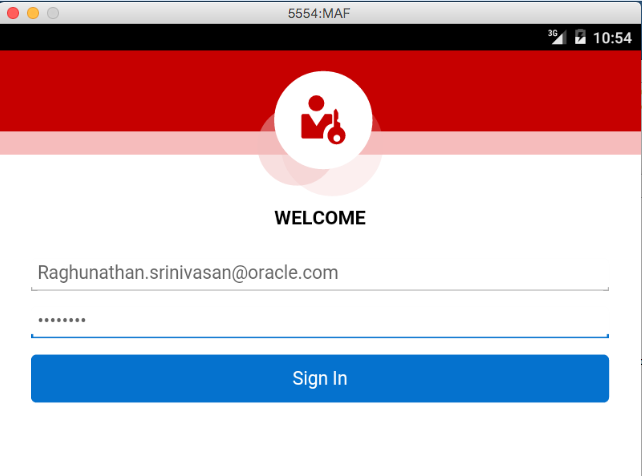

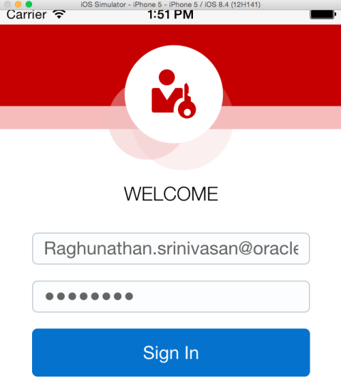

先ほどRESTクライアントを使用してテストしたように、APIを実行するアクセス権を付与されているFiF専門技術者のユーザー名とパスワードが必要です。
ユーザー名とパスワードを入力します。
続いて「Sign In」をクリックします。
iOSシミュレータの場合:
Androidエミュレータの場合:

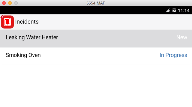

アプリケーションがMCSに接続され、実行したいAPI(この場合はIncidents)に対して認証されます。
APIは、APIを使用してデータを取得し、データ制御を使用して作成されたページに表示します。
iOSシミュレータの場合:
Androidエミュレータの場合:
