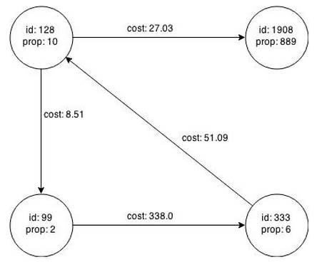

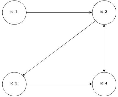

これは隣接するリスト形式のグラフ・データです。
pgx> cat /opt/oracle/oracle-spatial-graph/property_graph/examples/pgx/graphs/sample.adj
===> 128 10 1908 27.03 99 8.51
99 2 333 338.0
1908 889
333 6 128 51.09

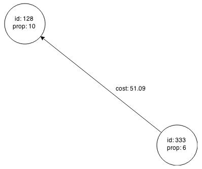

図6-1は、データから作成されたプロパティ・グラフを示します。
図6-1 sample.adjデータからレンダリングされたプロパティ・グラフ
図6-1の説明が続きます
「図6-1 sample.adjデータからレンダリングされたプロパティ・グラフ」の説明

6.3.1 単純なグラフ・ファイルの作成
この例では、頂点またはエッジ・プロパティのない、単純な小さいグラフを隣接するリストに作成します。それぞれの線には、頂点(ノード) ID、およびその出力エッジ点が指し示す頂点IDが含まれます。
1 2
2 3 4
3 4
4 2
このリストでは、単一スペースで個々のトークンを区切ります。インメモリー・アナリストではその他のセパレータもサポートしており、グラフ構成ファイルで指定できます。
図6-2は、4つの頂点と5つのエッジのあるプロパティ・グラフとしてレンダリングされたデータを示します。(頂点2および頂点4の間には2つのエッジがあり、各エッジは互いの反対の方向を指し示しています。)
図6-2 単純なカスタム・プロパティ・グラフ
図6-2の説明が続きます
「図6-2 単純なカスタム・プロパティ・グラフ」の説明

4つの頂点(ノード)と4つのエッジで構成される図6-1のグラフを検討します。フィルタ式src.prop1 == 10と一致するエッジについては、元の頂点のpropプロパティが10になります。図6-3に示すフィルタ式と一致する2つのエッジ。
図6-3 サンプル・グラフ
図6-3の説明が続きます
「図6-3 サンプル・グラフ」の説明
次のエッジ・フィルタ式は、
src.prop1 == 10
ソース頂点のprop1という名前のプロパティの値が10である各エッジがフィルタ式と一致するよう指定します。この場合、次のエッジが式と一致します。
  • 頂点id: 128から頂点id: 1908までを上部でつなぐエッジ(cost: 27.03)
  • 頂点id: 128から頂点id: 99までを左側でつなぐエッジ(cost: 8.51)
図6-4は、前述のフィルタ式が適用されたときに生成されるサブグラフを示しています。このサブグラフには、id: 128を持つ頂点、左側と上部のエッジ、および各エッジの宛先頂点(id: 1908およびid: 99を持つ頂点)が含まれます。
図6-4 簡易エッジ・フィルタで作成されたサブグラフ
図6-4の説明が続きます
「図6-4 簡易エッジ・フィルタで作成されたサブグラフ」の説明

6.6.4 複合フィルタを使用したサブグラフの作成
この例では、少し複雑なフィルタを使用しています。ここでは、識別子の送信エッジの数(ソースsrcまたは宛先dst)を計算するoutDegree関数を使用します。次のフィルタ式は、costプロパティ値が50を超え、outDegreeが1を超える宛先の頂点(ノード)のエッジと一致します。
dst.outDegree() > 1 && edge.cost > 50

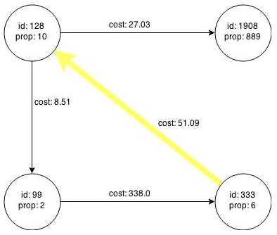

図6-5では、サンプル・グラフのエッジの1つがこのフィルタ式と一致します。
図6-5 outDegreeフィルタと一致するエッジ
図6-5の説明が続きます
「図6-5 outDegreeフィルタと一致するエッジ」の説明
図6-6はフィルタを適用した結果のグラフを示します。フィルタは頂点99と1908に対応するエッジを除外するため、その頂点も除外します。

2つのフィルタの結合の作成
結合の実行対象としてエッジ・フィルタと、
src.prop1 == 10
頂点フィルタを選択すると、
vertex.prop1 < 10
次のグラフに示す結果が得られます。
図6-7 2つのフィルタの結合
図6-7の説明が続きます
「図6-7 2つのフィルタの結合」の説明
シェルの例:
edgeFilter = new EdgeFilter("src.prop1 == 10")
vertexFilter = new VertexFilter("vertex.prop1 < 10")
filter = edgeFilter.union(vertexFilter)
subgraph = g.filter(filter)
Javaの例:
import oracle.pgx.api.filter.*;
EdgeFilter edgeFilter = new EdgeFilter("src.prop1 == 10");
VertexFilter vertexFilter = new VertexFilter("vertex.prop1 < 10");
GraphFilter filter = edgeFilter.union(vertexFilter);
PgxGraph subgraph = g.filter(filter);
JavaScriptの例:
return p.then(function(graph) {
  let edgeFilter = pgx.createEdgeFilter("src.prop1 == 10");
  let vertexFilter = pgx.createVertexFilter("vertex.prop1 < 10");
  let filter = edgeFilter.union(vertexFilter);
  return graph.filter(filter);
2つのフィルタの交差の作成
結合の例で説明したフィルタの交差を作成すると、単一の頂点のみで構成された次のグラフが生成されます。
図6-8 2つのフィルタの交差
図6-8の説明が続きます
「図6-8 2つのフィルタの交差」の説明

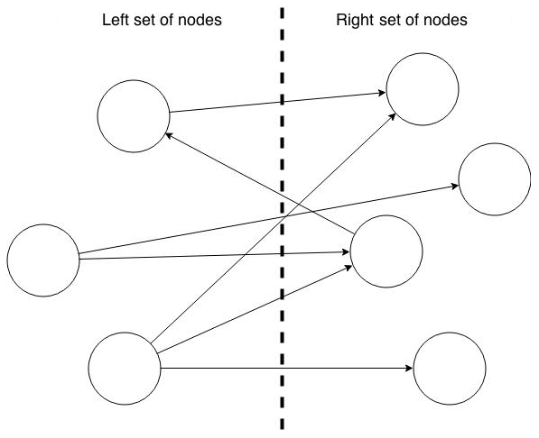

6.6.7 頂点集合を使用した2部サブグラフの作成
2部サブグラフは、左側に使用される頂点(ノード)集合を指定して作成できます。2部サブグラフには、左側の頂点集合と右側の頂点集合の間にのみエッジがあります。左側の2つのノード間など、これらの集合内にエッジはありません。インメモリー・アナリストでは、入力および出力エッジが削除されたために分離された頂点は、2部サブグラフの一部ではありません。
次の図は、2部サブグラフを示します。プロパティは示していません。
次の例では、図6-1で作成した単一のグラフから2部サブグラフを作成します。左側の頂点集合を作成し、それに頂点を入力します。

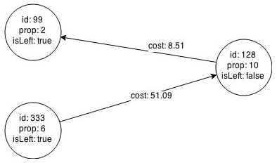

pgx> bGraph = graph.bipartiteSubGraphFromLeftSet(s)
==> PGX Bipartite Graph named sample-sub-graph-4
Javaを使用した2部サブグラフ作成
import oracle.pgx.api.*;
VertexSet<Integer> s = graph.createVertexSet();
s.addAll(graph.getVertex(333), graph.getVertex(99));
BipartiteGraph bGraph = graph.bipartiteSubGraphFromLeftSet(s);
サブグラフを作成すると、インメモリー・アナリストで、頂点が左側にあるかどうかを示すブール頂点(ノード)プロパティが自動的に作成されます。このプロパティには一意の名前を指定できます。
結果の2部サブグラフは次のようになります。
頂点1908は2部サブグラフから除外されます。頂点に繋がっている唯一のエッジは、128から1908に伸びています。エッジはサブグラフの2部プロパティに反しているため削除されています。頂点1908にはその他のエッジがないため、これも削除されています。

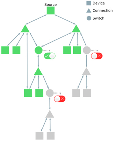

6.7.3 例: 電気装置間の推移的な接続性
この例では、頂点間で到達可能性をテストします。ここでは、次の図の電気ネットワークのグラフを使用します。
図6-9 電気ネットワークのグラフ
図6-9の説明が続きます
「図6-9 電気ネットワークのグラフ」の説明
この例では、グラフ内のすべてのDeviceが他のすべてのDeviceと推移的に接続されているかどうかを確認しようとしてします。装置は、Connection頂点およびSwitch頂点によって接続されています。
最初に、次のPGQL問合せを発行することにより、グラフ内にいくつの装置があるか確認します。
SELECT COUNT(*) AS numDevices
WHERE (n:Device)
結果は6031です。
| numDevices |
| 6031       |
装置ごとに、ゼロ以上ConnectionまたはSwitch頂点(および必要なエッジ)を辿ることによって到達できる装置の数を計算します。この問合せは、次のようにPGQLで表すことができます。
PATH connects_to := () <- (/*:Connection|Switch*/) -> ()
SELECT n.nickname AS device, count(m) AS reachabilityCount
WHERE (n:Device) -/:connects_to*/-> (m:Device)
GROUP BY n
ORDER BY COUNT(m), n.nickname
この問合せでは、隣接する2つの装置/接続の間の明確な接続がパス・パターンconnects_toを使用して表されています。クリーネ・スター(*)は、推移的接続を確認することを目的として、パス・パターンがゼロ以上の回数繰り返して一致する可能性があることを表しています。(インメモリー・アナリストではこの機能がまだサポートされていないため、パス・パターン内のラベルはコメントアウトされます。)
この問合せでは、GROUP BYを使用して、ソース装置nごとにグループを作成してから、到達可能な宛先装置mの数を計算します。最初の20の結果は次のとおりです。
| device                   | reachabilityCount |
| 190-7361-M1089120        | 6031              |
| 190-8581-D5587291-3_INT  | 6031              |
| 190-8593-D5860423-3_INT  | 6031              |
| 196-29518-L3122816       | 6031              |
| 196-29519-L3066815       | 6031              |
| 196-29520-L3160109       | 6031              |
| 196-29521-N1136355       | 6031              |
| 196-31070-D5861005-2_INT | 6031              |
| 196-35541-M1108317       | 6031              |
| 196-35813-N1140519       | 6031              |
| 196-36167-L3011298       | 6031              |
| 198-5320-221-311359      | 6031              |
| 221-240988-L3141411      | 6031              |
| 221-240991-L3066817      | 6031              |
| 221-242079-L3011293      | 6031              |
| 221-282818-N1230123      | 6031              |
| 221-282819-N1230122      | 6031              |
| 221-306686-L2970258      | 6031              |
| 221-306687-L2916625      | 6031              |
| 221-308718-L2803199      | 6031              |
結果はreachabilityCountの数を増加させることによってソートされるため、および結果内の最初の装置でさえグラフ内のすべての装置に推移的に接続されるため(reachabilityCount = 6031)、ここでは、グラフ内のすべての装置が相互に完全に到達可能であることが分かります。

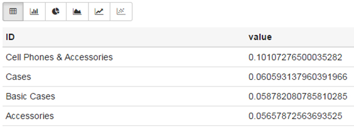

%pgx
g_brands = session.readGraphWithProperties("/opt/data/exommerce/brand_cat.json")
g_brands.getNumVertices()
rank = analyst.pagerank(g_brands, 0.001, 0.85, 100)
rank.getTopKValues(10)
次の図は、その問合せのアイコンをクリックして実行した後の結果を示します。
この図から分かるように、インメモリー・アナリストZeppelinインタプリタは、rank.getTopKValues(10)から返された値をZeppelin表としてレンダリングすることにより、結果をより便利に閲覧しやすくします。
プロパティ値(getTopKValues()、getBottomKValues()およびgetValues())以外にも、次の戻り型がパラグラフから返される場合、これらも表として自動的にレンダリングされます。
  • PgqlResultSet - PgxGraphクラスのqueryPgql("...")メソッドから返されるオブジェクト
  • MapIterable - PgxMapクラスのentries()メソッドから返されるオブジェクト
他のすべての戻り型およびエラーは、インメモリー・アナリスト・シェルによる場合と同じように、標準の文字列として返されます。
