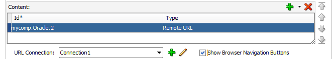

20.4.1 リモートURLアプリケーション機能へのナビゲーション・バーの追加方法
maf-feature.xmlファイルの概要エディタの「コンテンツ」タブで、ユーザーがリモート・コンテンツを移動またはリフレッシュできるようにします。
始める前に:
「アプリケーション機能のコンテンツをリモートURLまたはローカルHTMLとして定義する方法」の説明に従って、まず「リモートURL」を選択し、次にホスト・サーバーへの接続を作成することにより、リモートでホストされるアプリケーションから配信されるアプリケーション機能のコンテンツを指定します。
ナビゲーション・バーを有効にするには:
  1. maf-feature.xmlファイルの「機能」表にリストされている「リモートURL」アプリケーション機能を選択します。
  2. 「コンテンツ」をクリックします。
  3. 図に示すように、「ブラウザ・ナビゲーション・ボタンの表示」を選択します。
    図20-4 ナビゲーション・オプションの選択
    図20-4の説明が続きます
    「図20-4 ナビゲーション・オプションの選択」の説明

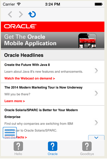

20.4.2 リモートURLアプリケーション機能のブラウザ・ナビゲーション・ボタンを有効にする場合の処理
JDeveloperでは、showNavButtonsと呼ばれる属性でadfmf:remoteURL要素を更新します。次の例に示すとおり、ここではtrueに設定されています。
<?xml version="1.0" encoding="UTF-8" ?>
<adfmf:features xmlns:xsi="http://www.w3.org/2001/XMLSchema-instance"
                xmlns:adfmf="http://xmlns.oracle.com/adf/mf">
  <adfmf:feature id="oraclemobile" name="oraclemobile">
    <adfmf:content id="oraclemobile.1">
      <adfmf:remoteURL connection="connection1"
                       showNavButtons="true"/>
    </adfmf:content>
  </adfmf:feature>
</adfmf:features>
アプリケーションをデプロイすると、図に示すように、MAFでは、進む、戻るおよびリフレッシュの各ボタンがリモートURLアプリケーション機能のホームページから移動されるWebページに適用されます
Figure 20-5 リモートURLアプリケーション機能での移動
図20-5の説明が続きます
「図20-5 リモートURLアプリケーション機能での移動」の説明
