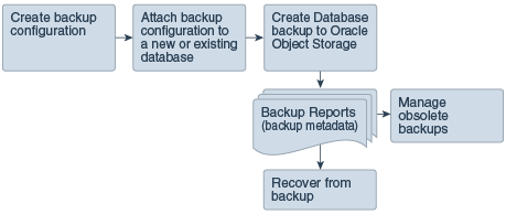

ディスク使用時のバックアップとリカバリのワークフローの概要を以下に示します。
  1. バックアップの構成を作成して、バックアップのロケーション(ディスク)、バックアップ・レベル、およびリカバリ・ウィンドウを定義します。
  2. データベースを作成し、データベースの作成の一環としてバックアップ構成を添付します。 バックアップ構成がデータベースに関連付けられると、バックアップが自動的に作成されます。
  3. 古いバックアップを管理する。
  4. ディスク上のバックアップからデータベースを復元します。

Oracle Object Storageを使用する場合のバックアップおよびリカバリのワークフローの概要を次に示します。
  1. 資格証明を使用してObjectStoreSwiftオブジェクトを作成します。
  2. バックアップ構成(ObjectStore)、ObjectStoreSwiftのリソースID、バックアップを格納するコンテナ(バケット)名、およびリカバリ・ウィンドウを定義するバックアップ構成を作成します。
  3. データベースを作成し、データベースの作成の一環としてバックアップ構成を添付します。 バックアップ構成がデータベースに関連付けられると、バックアップが自動的に作成されます。
  4. 古いバックアップを管理する。
  5. バックアップからリストアします。 バックアップをOracle Object Storageに保存すると、データベースを同じシステムまたは別のシステムにリストアできます。
  6. Oracle Object Storageのバックアップからデータベースをリカバリします。
