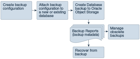

Oracle Object Storageを使用する場合のバックアップおよびリカバリのワークフローの概要を次に示します。
資格証明を使用してObjectStoreSwiftオブジェクトを作成します。
バックアップ構成(ObjectStore)、ObjectStoreSwiftのリソースID、バックアップを格納するコンテナ(バケット)名、およびリカバリ・ウィンドウを定義するバックアップ構成を作成します。
データベースを作成し、データベースの作成の一環としてバックアップ構成を添付します。 バックアップ構成がデータベースに関連付けられると、バックアップが自動的に作成されます。
古いバックアップを管理する。
バックアップからリストアします。 バックアップをOracle Object Storageに保存すると、データベースを同じシステムまたは別のシステムにリストアできます。
Oracle Object Storageのバックアップからデータベースをリカバリします。
