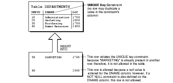

12.7 UNIQUE制約を使用する場合
非制約を使用します。例:
NULL値の重複が許可されていない1つの列または複数の列の組合せ(主キーを除く)では、一意
| 一意キー | 主キー |
従業員の社会保障番号 |
従業員番号 |
トラックのナンバープレートの番号 |
トラック番号 |
顧客の電話番号(国コード列、市外局番列、市内局番列) |
顧客番号 |
部門名列および拠点列 |
部門番号 |
図12-1は、UNIQUE制約を使用した表、制約に違反している行、および制約を満たしている行を示しています。

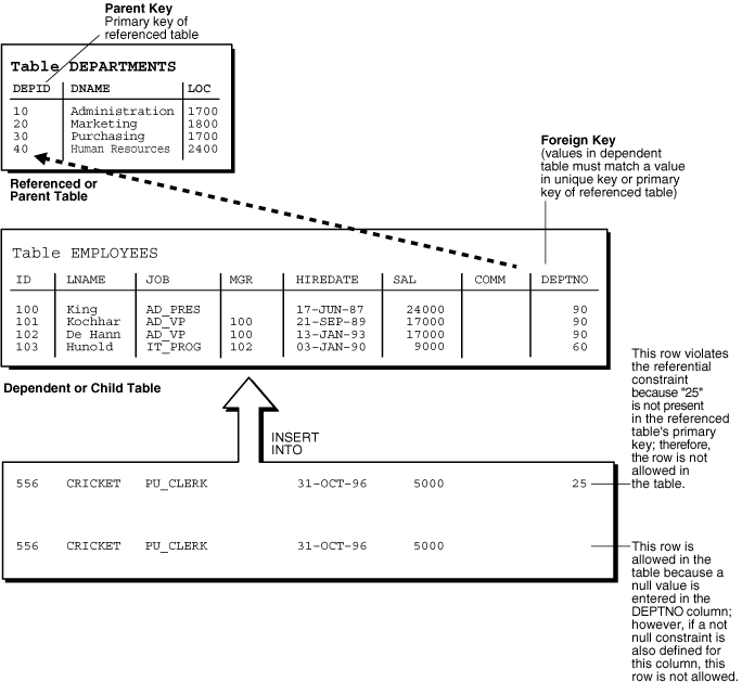

12.8 FOREIGN KEY制約を使用した参照整合性の施行
2つの表に1つ以上の共通の列が含まれる場合、外部キー制約を使用して、参照整合性(両方の表で共通の列に常に同じ値が含まれるようにする)を施行できます。
ノート:
外部キー制約は参照整合性制約とも呼ばれ、静的データ・ディクショナリ・ビュー*_CONSTRAINTSでは、そのCONSTRAINT_TYPEは、Rになります。
一方の表を参照表または親表として指定し、もう一方の表を依存または子表として指定します。親表では、共通する列に主キー制約または一意制約を定義します。子表では、共通する列に外部キー制約を定義します。これで、共通する列は外部キーで構成されます。外部キーに追加で制約を定義すると、親子関係に影響します。
図12-2に、部門番号に定義された外部キーを示します。この外部キーは、この列の値がそれぞれ部門表の主キーの値と一致することを保証します。制約によって、間違った部門番号が従業員表に入力される可能性を回避できます。
図12-2は、1つの列を共有する親表と子表、外部キー制約に違反している行、およびその制約を満たしている行を示しています。

12.8.1 FOREIGN KEY制約およびNULL値
外部キーには、一致する主キーまたは一意キーがない場合でも、すべてのNULLのキー値を使用できます。
デフォルトでは(
NOTNULL句またはCHECK句を指定しない場合)、外部キー制約は、ANSI/ISO規格の複合外部キーに対して不一致規則を施行します。 -
複合外部キーの
NULL値に対する完全一致規則(キーのすべての構成要素がNULLまたは非NULLであることを要求する)を施行するには、すべての複合外部キーがNULLまたは非NULLであることのみを許可するCHECK制約を定義します。たとえば、列A、B、Cで構成される複合キーを次のとおり指定できます。CHECK ((A IS NULL AND B IS NULL AND C IS NULL) OR (A IS NOT NULL AND B IS NOT NULL AND C IS NOT NULL)) -
一般に、宣言型参照整合性を使用して、複合外部キーの
NULL値に対する部分一致規則(キーの非NULL部分が、参照表の主キーまたは一意キー列の対応する部分にあることを要求する)を施行することはできません。多くの場合、トリガーを使用してこのような状況に対応できます。
