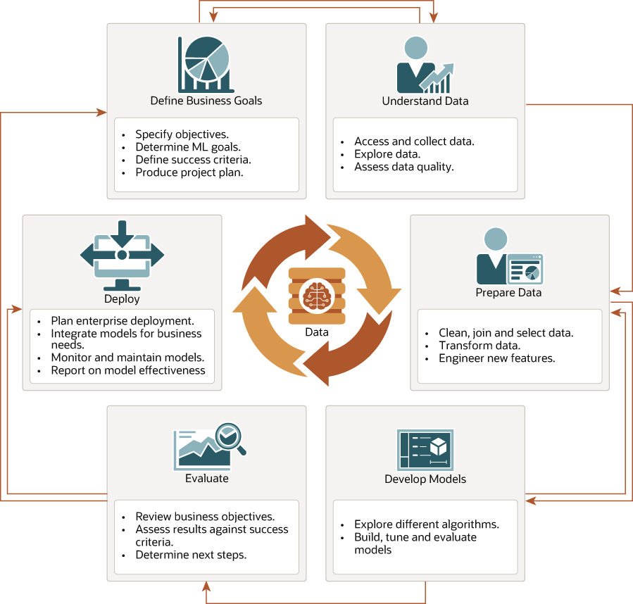

1.3 Oracle Data Miningのプロセス
次の図に、データ・マイニング・プロジェクトの各フェーズおよび反復的な性質を示します。このプロセス・フローでは、特定の解決が得られた後もデータ・マイニング・プロジェクトが停止しないことを示しています。その結果から新たなビジネス上の問題が提起され、この問題を利用してさらに的確なモデルを開発できます。
1.3.1 ビジネス目標の定義
機械学習プロセスの最初のフェーズは、ビジネス目標を定義することです。プロジェクトのこの初期フェーズでは、プロジェクトの目的および要件の理解に焦点を当てます。
ビジネスの観点から問題を特定した時点で、それをデータ・マイニング問題として編成し、予備的な実装計画を開発できます。データ・マイニングの結果が、定義されたビジネス目標を満たしているかどうかを判断するための成功基準を特定します。たとえば、ユーザーの抱えるビジネス上の課題が、「顧客に対する製品の販売数を増やすにはどうしたらよいか」であるとします。この問題は、「どのような顧客が最もその製品を購入する傾向にあるか」というデータ・マイニング問題に言い換えることができます。どの顧客が最もその製品を購入する傾向にあるかを予測するモデルは、通常、過去にその製品を購入したことがある顧客を説明しているデータに基づいて作成されます。
要約すると、このフェーズでは次のことを行います。
- 目的の指定
- 機械学習目標の決定
- 成功基準の定義
- プロジェクト・プランの作成
1.3.2 データの収集と準備
ビジネス上の課題を解決するためのデータの収集、データの準備および特徴のエンジニアリング方法を理解します。
データの把握フェーズでは、データの収集や調査を行います。データを詳細に調べるほど、そのデータによって当該のビジネス問題をどの程度解決できるかを判断できるようになります。一部のデータの削除や、他のデータの追加を行います。また、このフェーズでは、データの質に関する問題の識別やデータ内のパターンのスキャンも行います。
データの収集および準備フェーズでは、モデルの作成に使用する表またはビューの作成に必要なタスクをすべて実施します。データ準備のタスクは複数回にわたって実行される可能性が高く、所定の順序には従いません。タスクには、列の選択およびビューの作成に加え、データの整備や変換も含まれることがあります。たとえば、DATE_OF_BIRTH
列のAGE
への変換や、INCOME
列がNULLのケースへの平均収入の挿入といったタスクが考えられます。
さらに、データの表層に近い情報を得るために、新しく計算した属性を追加する場合もあります(通常、特徴エンジニアリングと呼ばれます)。たとえば、購入金額を使用するかわりに、「12か月のうちで購入金額が500ドルを超えた回数」といった新しい属性を作成できます。大きい買い物を頻繁に行う顧客も、値引きに反応する顧客または反応しない顧客と関連がある場合があります。
十分に考慮してデータを準備し、ドメイン知識を取得する新しい「エンジニアリングされた特徴」を作成すると、データ・マイニングで発見される情報の価値を大幅に高めることができます。Oracle Database内で、データ・アナリストがデータ・アセンブリ、データ準備、データ変換および特徴エンジニアリングを実行できるようにすることがOracleの卓越した特性です。
関連項目
1.3.3 モデルの作成と評価
このフェーズでは、様々なモデリング手法を選択して適用し、パラメータを最適な値に調整します。アルゴリズムでデータの変換が必要な場合、前のフェーズに戻って、その変換を行う必要があります。
完全なデータセットには数百万から数十億の行が存在する可能性があるため、多くの場合、暫定的なモデルを作成するときは、縮小したデータセットで作業する方が合理的です。データのサブセットで特定のアルゴリズムがどのように動作するかを理解することは、プロセスの早い段階でデータ品質の問題とアルゴリズム設定の問題を特定するのに役立ちます。
プロジェクトのこの段階では、(フェーズ1で)最初に掲げたビジネス上の目標をモデルがどの程度満たしているかを評価します。製品を購入する可能性のある顧客をモデルで予測するはずだった場合、そのモデルは2つのクラス間を十分に区別していますか。リフトは十分に存在しますか。混同マトリックスに示されているトレードオフは許容できますか。テキスト・データを追加することによって、そのモデルの精度は向上できますか。購入品など、トランザクショナル・データ(マーケット・バスケット・データ)は含める必要がありますか。不適切なポジティブまたは不適切なネガティブに関連付けられるコストをモデルに組み込む必要がありますか。
1.3.4 知識の配置
知識の配置とは、ターゲット環境内でデータ・マイニングを利用することです。配置フェーズでは、本質的かつ実用的な情報をデータから導き出すことができます。
配置には、スコアリングの実行(新しいデータへのモデルの適用)、モデルの詳細(ディシジョン・ツリーのルールなど)の抽出の他、アプリケーション、データ・ウェアハウス・インフラストラクチャ、問合せツールやレポート・ツールなどへのデータ・マイニング・モデルの統合などが含まれる場合があります。
Oracle Data Miningによるデータ・マイニング・モデルの構築および適用はOracle Database内で実行されるため、その結果はすぐに利用できます。データ・マイニングの結果は、BIレポート・ツールやダッシュボードで簡単に表示できます。また、データ・マイニングは、単一のSQL SELECT
文の一部として、単一ケースまたは単一レコードの同時スコアリングをサポートしています。単一のデータベース・トランザクションで、データをマイニングして結果を返すことができます。たとえば、販売担当者は、不正の可能性を予測するモデルをオンライン販売のトランザクションのコンテキスト内で実行できます。
