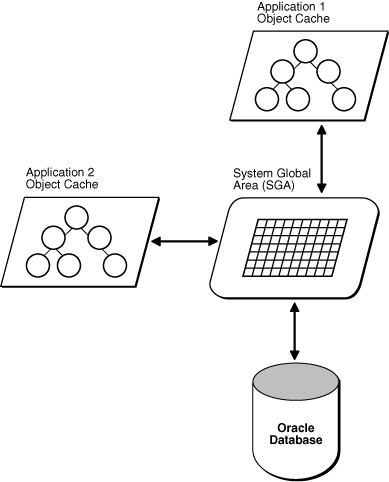

同じサーバーに対して稼働中の各アプリケーション・プロセスには、図22-1で示すような専用のオブジェクト・キャッシュがあります。
図22-1 オブジェクト・キャッシュ
図22-1の説明が続きます
「図22-1 オブジェクト・キャッシュ」の説明
オブジェクト・キャッシュは、メモリーに現在あるオブジェクトの追跡、そのオブジェクトへの参照のメンテナンス、自動オブジェクト・スワッピングの管理、オブジェクトのメタ属性の追跡を行います。
