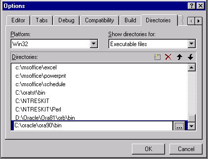

G.1.1 Pro*C/C++実行可能ファイルの位置の指定
Microsoft Visual Studio .NETからPro*C/C++を実行するには、Pro*C/C++実行可能ファイルの位置が認識されている必要があります。Microsoft Visual Studio .NETをインストールした後でOracle製品をインストールした場合は、ディレクトリ・パスを追加してください。
Pro*C/C++実行可能ファイルの位置を指定するには、次のようにします。
  1. 「ツール」メニューから「オプション」を選択します。
    「オプション」ダイアログが表示されます。
  2. 「ディレクトリ」タブをクリックします。
  3. 「ディレクトリを表示するプロジェクト」から「実行可能ファイル」を選択します。
  4. 「ディレクトリ」ボックスの一番下までスクロールし、点線の長方形をクリックします。
  5. ORACLE_BASE\ORACLE_HOME\binディレクトリを入力します。次に例を示します。
    C:\oracle\ora121\bin
  6. 「OK」をクリックします。

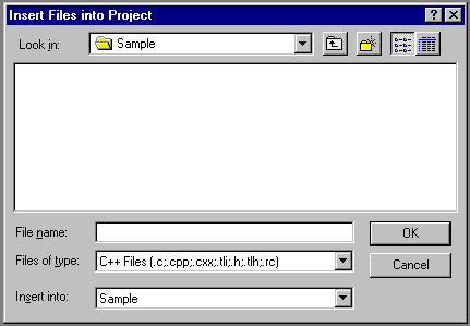

G.2 プロジェクトへの.pcファイルの追加
プロジェクトの作成後、.pcファイルを追加する必要があります。
プロジェクトに.pcファイルを追加するには、次のようにします。
  1. 「プロジェクト」メニューから「プロジェクトへ追加」→「ファイル」を選択します。「プロジェクトへファイルを追加」ダイアログが表示されます。
  2. 「ファイル」リストから「すべてのファイル」を選択します。
  3. .pcファイルを選択します。
  4. 「OK」をクリックします。
G.2.1 プロジェクトへの.cファイルの参照の追加
各.pcファイルに対して、プリコンパイルの結果生成される.cファイルへの参照を追加する必要があります。
.cファイルへの参照をプロジェクトに追加するには、次のようにします。
  2. 「ファイル名」ボックスに.cファイルの名前を入力します。
  3. 「OK」をクリックします。.cファイルがまだ作成されていないため、Microsoft Visual Studio .NETにより、「指定されたファイルは存在しません。プロジェクトに対する参照を追加しますか?」というメッセージが表示されます。
  4. 「はい」をクリックします。

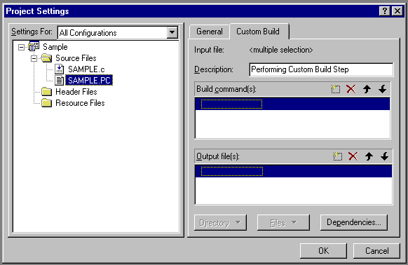

G.2.3 カスタム・ビルド・オプションの指定
カスタム・ビルド・オプションを指定するには、次のようにします。
  1. ファイルビューで.pcファイルを右クリックし、「設定」を選択します。「プロジェクト設定」ダイアログが「カスタム ビルド」タブが表示された状態で表示されます。
  2. 「ビルドのコマンド」ボックスに、$ORACLE_HOME設定と同一のハードコードされたパスを使用するビルドを1行で設定します。
  3. 「出力ファイル」ボックスに、次のいずれかを入力します。
    • .cファイルを生成する場合は、$(ProjDir)\$(InputName).cと入力します。
    • .cppファイルを生成する場合は、$(ProjDir)\$(InputName).cppと入力します。
    $(ProjDir)および$MSDEVDIRは、Microsoft Visual Studio .NETのカスタム・ビルド・コマンドのマクロです。プロジェクトの作成時、Microsoft Visual Studio .NETでは出力ファイルの日付をチェックして、ソース・コードへの新たな変更のためにプロジェクトを再作成する必要があるかどうかを判断します。
  4. 「OK」をクリックします。
