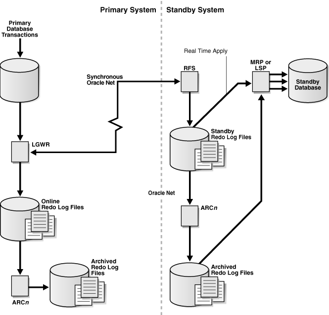

8.2.1 リアルタイム適用によるREDOデータの即時適用
リアルタイム適用の機能を有効化すると、現行のスタンバイREDOログ・ファイルのアーカイブを待たずに、適用サービスによって受信したREDOデータを適用することができます。
この方法ではフェイルオーバーまたはスイッチオーバーが開始するまでに、スタンバイREDOログ・ファイルがスタンバイ・データベースに適用されているので、これによりスイッチオーバーとフェイルオーバーの速度が向上します。プライマリ・データベースとより厳密に同期が維持されることにより、Oracle Active Data Guardスタンバイでのリアルタイムのレポートも可能になります。

図8-1に、ローカル宛先とスタンバイ宛先があるOracle Data Guard構成を示します。リモート・ファイル・サーバー(RFS)プロセスは、スタンバイ・データベース上のスタンバイREDOログ・ファイルにREDOデータを書き込むため、適用サービスでは、スタンバイREDOログ・ファイルがいっぱいになったときにREDOをリカバリできます。
図8-1 リアルタイム適用を使用したスタンバイ宛先へのREDOデータの適用
図8-1の説明が続きます
「図8-1 リアルタイム適用を使用したスタンバイ宛先へのREDOデータの適用」の説明
