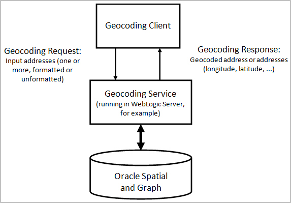

12 住所データのジオコーディング
ジオコーディングとは、住所を空間位置(経度と緯度の座標)に関連付ける処理のことです。

このトピックでは、Spatial and Graphのジオコーディング機能を使用する前に理解しておく必要がある概念について説明します。

12.3 ジオコーディング機能の使用
Oracle Spatial and Graphのジオコーディング機能を使用するには、ジオコーディングのベンダーから提供されるデータを使用する必要があり、また、そのデータは、Oracle Spatial and Graphのジオコーディング機能でサポートされる形式である必要があります。
ジオコーディング・データを使用して住所をジオコードするには、SDO_GCDR PL/SQLパッケージ・サブプログラム(「SDO_GCDRパッケージ(ジオコーディング)」を参照)を使用します。
  • SDO_GCDR.GEOCODEファンクションは、形式化されていない住所をジオコードして、SDO_GEO_ADDRオブジェクトを戻します。
  • SDO_GCDR.GEOCODE_ADDRファンクションは、SDO_GEO_ADDRオブジェクトの属性を使用して、入力された住所をジオコードし、最初に一致した住所をSDO_GEO_ADDRオブジェクトとして戻します。
  • SDO_GCDR.GEOCODE_ADDR_ALLファンクションは、SDO_GEO_ADDRオブジェクトの属性を使用して、入力された住所をジオコードし、一致した住所をSDO_ADDR_ARRAYオブジェクトとして戻します。
  • SDO_GCDR.GEOCODE_AS_GEOMETRYファンクションは、形式化されていない住所をジオコードして、SDO_GEOMETRYオブジェクトを戻します。
  • SDO_GCDR.GEOCODE_ALLファンクションは、形式化されていない住所に関連付けられているすべての住所をジオコードし、結果をSDO_ADDR_ARRAYオブジェクト(住所オブジェクトの配列)として戻します。
  • SDO_GCDR.REVERSE_GEOCODEファンクションは、空間ジオメトリ・オブジェクトと国で指定された場所を逆にジオコードし、結果をSDO_GEO_ADDRオブジェクトとして戻します。

図12-1に、ジオコーディング・サービスを使用する基本的なアクション・フローを示します(クライアントは、リモートのジオコーディング・サービス・インスタンスを探してジオコーディング・リクエストを送信し、ジオコーディング・サービス・インスタンスから戻されたレスポンスを処理します)。
図12-1 Spatialジオコーディング・サービスを使用した基本的なアクション・フロー
図12-1の説明が続きます
図12-1「Spatialジオコーディング・サービスを使用した基本的なアクション・フロー」の説明
次に、図12-1について説明します。
  1. クライアントは、ジオコードする1つ以上の入力住所を含むXMLジオコーディング・リクエストを、HTTPプロトコルを使用してジオコーディング・サービスに送信します。
  2. ジオコーディング・サービスは、入力リクエストを解析して、入力住所をデータベース内で検索します。
  3. ジオコーディング・サービスは、ジオコードされた結果をXML形式で、HTTPプロトコルを使用してクライアントに送信します。
