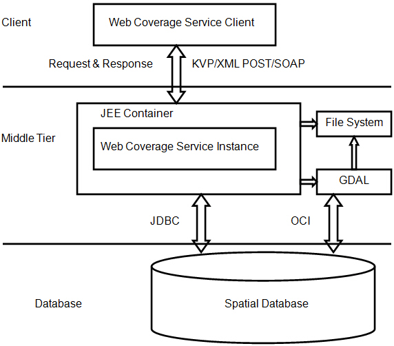

WCSでは、KVP (HTTP GET)、XML/POST (HTTP/POST)およびXML/SOAPの3つのプロトコル・バインディング拡張を実装します。GDAL Java APIを使用して、GDALでサポートされるイメージ形式の生成も行います。GDALインスタンスは、Spatial Webサービスがデプロイされているアプリケーション・コンテナと同じシステムで構成する必要があります。
Oracle Database内のSDO_WCSパッケージに、WCSスキーマの初期化、WCSカバレッジとしてのGeoRasterオブジェクトのパブリッシュ、WCSリクエストの処理を行うプロシージャが含まれています。
次の図に、WCSのアーキテクチャを示します。
図17-1 Web Coverage Serviceのアーキテクチャ
図17-1の説明が続きます
図17-1「Web Coverage Serviceのアーキテクチャ」の説明
