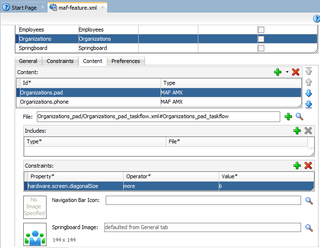

22.1.2 制約を使用した特定のコンテンツ・タイプの配信
デバイス・ハードウェア・プロパティなどのファクタに対応するため、単一のアプリケーション機能に複数のコンテンツ・タイプを指定し、ユーザー・インタフェースの様々なバージョンを配信できます。アプリケーション機能のコンテンツに関する制約を設定することで、アプリケーション・ページを表示できるユーザーや、そのページの使用方法を決定します。
たとえば、「コンテンツ」タブを使用して、管理権限を付与されたユーザーに特定のタイプのユーザー・インタフェースを表示し、基本的なユーザー権限を持つユーザーに別のユーザー・インタフェースを表示できます。また、コンテンツ・レベルの制約によって、デバイスのレイアウトに関する考慮事項に対応できます。この例として、サンプル・アプリケーションでデバイスの画面幅に基づく制約を使用して、iPhoneとiPadのレイアウトにあわせて調整されたページをコールするAMXモバイル・タスク・フローを配信する方法を図に示します。ユーザーがサンプル・アプリケーションを起動すると、MAFランタイムによって、Employeesアプリケーション機能に設定された制約が評価されます。ランタイムは、デバイス画面の対角線が6インチを超えることを確認した場合、Employees_pad_taskflow.xmlファイルを選択し、これにより、iPad用に設計されたMAF AMXページがコールされます。この制約がfalseに評価された(つまり、画面の対角線幅が6インチ未満の)場合は、ランタイムによって、iPhone固有のページをコールするMAFタスク・フローであるEmployees_phone_taskflow.xmlが選択されます。さらに、「コンテンツ」タブを使用すると、ランタイムによって特定のコンテンツが選択されたときに表示されるナビゲーション・バーとSpringboardのイメージを選択できます。コンテンツ固有のイメージを選択しなかった場合、MAFでは、「一般」タブで指定されたアプリケーション機能レベルのイメージが使用されます。

図22-2 コンテンツ・レベルの制約の設定
図22-2の説明が続きます
「図22-2 コンテンツ・レベルの制約の設定」の説明

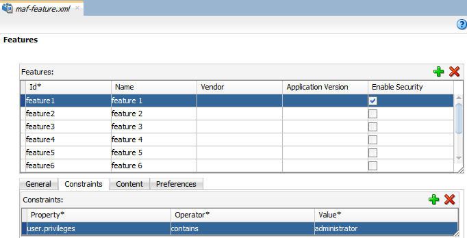

MAF機能エディタの「制約」フォルダを使用して、選択したアプリケーション機能の制約を定義する手順を使用してください。
図22-2に示すように、「機能」ページの「制約」タブを使用して、選択したアプリケーション機能の制約を宣言的に構成します。
アプリケーション機能の制約を定義するには:
  1. 「制約」タブをクリックします。
  2. 「追加」をクリックします。
  3. プロパティと適切な演算子を選択し、値を入力します。「property属性について」を参照してください。

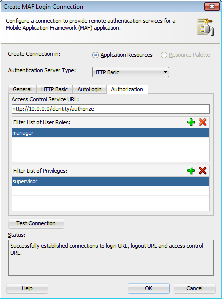

ユーザーがモバイル・アプリケーションにログインした後、MAFランタイムでは、アプリケーション機能ごとに構成されたユーザー・ロールベースの制約を、アクセス制御サービス(ACS)によって取得されたユーザー・ロールと権限に対して調整します。その後MAFでは、制約を満たす権限を持つエンド・ユーザーにのみ、アプリケーション機能(またはアプリケーション機能のコンテンツ)を提供します。このようなユーザー権限とロールに関する制約を設定するだけでなく、「MAFログイン接続の作成」ダイアログに次の項目を入力することによって、モバイル・アプリケーション用のアクセス制御を作成できます(次の図および「ログイン・ページの指定方法」を参照)。
  • ユーザー・ロールと権限を送信するREST WebサービスのURL。
  • アプリケーション機能によってチェックされるユーザー・ロールのリスト。
  • 権限のリスト。
「アクセス制御サービスに関する必知事項」も参照してください。
図22-3 ユーザー・ロールと権限の取得の構成
図22-3の説明が続きます
「図22-3 ユーザー・ロールと権限の取得の構成」の説明

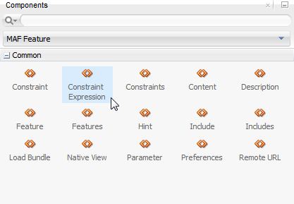

動的制約は、「制約式」コンポーネントを「ソース」エディタ内または「構造」ウィンドウ内にドラッグし、そのコンポーネントにEL式を移入して<adfmf:constraintExpression>を作成することで定義します。「制約式」コンポーネントを定義する手順を使用してください。
静的制約とは異なり、maf-feature.xml概要エディタを使用して、動的制約の作成および更新を行うことはありません。かわりに、「制約式」コンポーネントを「ソース」エディタまたは「構造」ウィンドウにドラッグすることで<adfmf:constraintExpression>を作成し、次に「式ビルダー」を使用してこのコンポーネントにEL式を移入します。
「制約式」コンポーネントを定義するには:
  1. maf-feature.xmlファイルの「ソース」エディタを選択します。
  2. <adfmf-constraints>要素に移動します。
  3. 「コンポーネント」ウィンドウで、「共通」コンポーネントを選択します。
    図22-4 制約式コンポーネント
    図22-4の説明が続きます
    「図22-4 制約式コンポーネント」の説明

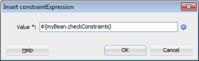

  5. 図に示すように、「constraintExpressionの挿入」ダイアログでEL式を入力するか、式ビルダー(このダイアログ内の「プロパティ・メニュー」アイコン(ギア)をクリックしてアクセス)を使用してEL式を作成します。
    図22-5 InsertconstraintExpessionダイアログを使用したEL制約の定義
    図22-5の説明が続きます
    「図22-5 InsertconstraintExpessionダイアログを使用したEL制約の定義」の説明
