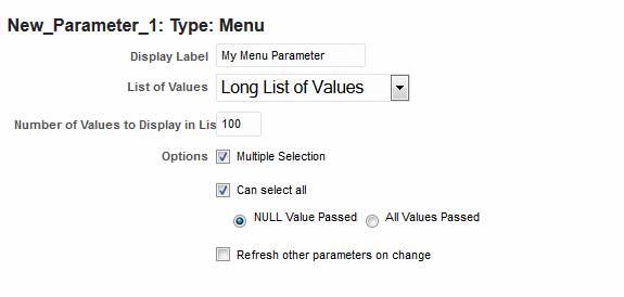

Oracle Databaseでは、パラメータ当たり最大1000のバインド値を使用できます。
大量のパラメータ値のバインドは、非効率的です。パラメータに対して100より多い値をバインドしないでください。
メニュー・タイプのパラメータを作成し、値のリストに多数の値が含まれる場合、「複数選択」と「全選択可能」の両方のオプションを有効化し、大量の値が渡されないように「NULL値が渡されました」を選択する必要があります。

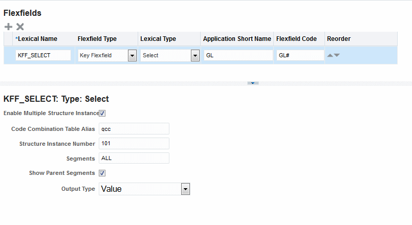

字句の定義の際、字句の使用方法に一致する名前を付けます。これにより、エディタ・ダイアログがポップアップし、SQL問合せのデフォルト値の入力が容易になります。たとえば、字句をSELECT句で使用する場合、"_select"を接尾辞に使用します。デフォルト値は、メタデータの取得に有効な値です。
次の例では、字句の使用方法を示します。
データ・セット問合せを選択された列に対して作成する場合、次のようにして、列の別名を指定します。

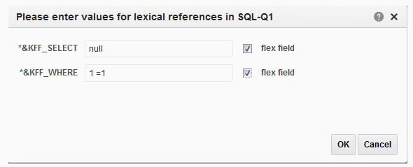

問合せを保存すると、ポップアップ・ダイアログでデフォルト値の入力を求められます。設計時にSQLメタデータを取得するには、有効なSQL問合せを形成するデフォルト値を指定してください。次に例を示します。
  • 字句の使用方法が、SELECT句の場合、nullを入力できます
  • 字句の使用方法が、WHERE句の場合、1 = 1または1 = 2を入力できます
  • 字句の使用方法が、ORDER BY句の場合、1を入力できます

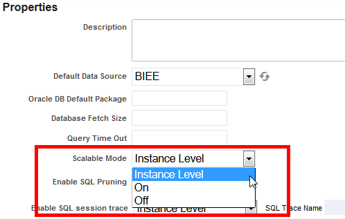

スケーラブル・モード
「スケーラブル・モード」プロパティが使用可能な場合、BI Publisherは一時ファイルを使用してデータを生成します。データ・プロセッサは最低量のメモリーを使用します。
「スケーラブル・モード」プロパティは、データ・モデル・レベルおよびインスタンス・レベルで設定できます。データ・モデル設定は、インスタンス値をオーバーライドします。

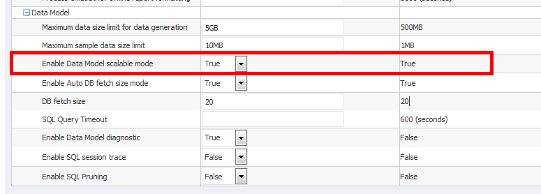

「管理者」、「ランタイム・プロパティ」さらに「データ・モデル」のノードを開いてインスタンス値を設定できます:
インスタンス値は、次のように、「データ・モデル」設定でオーバーライドされます。
次の表に、各レベルで設定可能な値に対して予測される結果の詳細を示します。

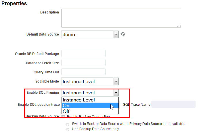

SQLプルーニング
SQLプルーニングは、レポート・レイアウト/テンプレートで使用される列のみをフェッチすることで、パフォーマンスを強化します。

SQLプルーニングを有効化するには、「データ・モデル」プロパティ・ページの「SQLプルーニングの有効化」で「オン」を選択します。

実際に問合せを実行する前に、「SQLデータ・セット」の「編集」ダイアログから、実行計画を生成できます。これにより、計画が正確に予測されます。問合せは、null値でバインドして実行されます。
「SQL問合せの編集」ダイアログの「実行計画の生成」をクリックします。生成されたドキュメントを、NotepadまたはWordPadなどのテキスト・エディタで開きます。

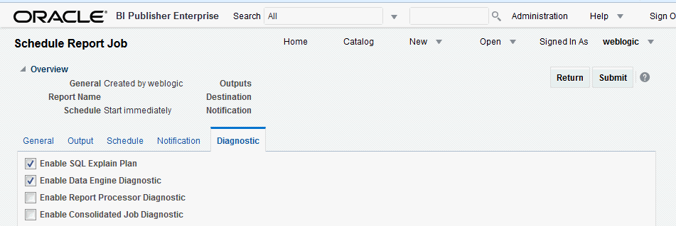

レポートの実行計画を生成するには、スケジューラを使用してレポートを実行します。
  1. 「新規」メニューから「レポート・ジョブ」を選択します。
  2. スケジュールするレポートを選択し、「診断」 タブをクリックします。
    「診断」タブにアクセスするには、BI管理者またはBIデータ・モデル開発者権限が必要です。
  3. 「SQL実行計画の有効化」および「データ・エンジン診断の有効化」を選択します。
    • SQL実行計画の有効化 — 実行計画/SQLモニター・レポート情報を含む診断ログを生成します。
    • データ・エンジン診断の有効化 — データ・プロセッサ・ログを生成します。
    • レポート・プロセッサ診断の有効化 — FO (フォーマット・オプション)およびサーバー関連ログ情報を生成します。
    • 統合ジョブ診断の有効化 — スケジューラ・ログ、データ・プロセッサ・ログ、FOおよびサーバー・ログの詳細を含むログ全体を生成します。
  4. レポートを実行します。

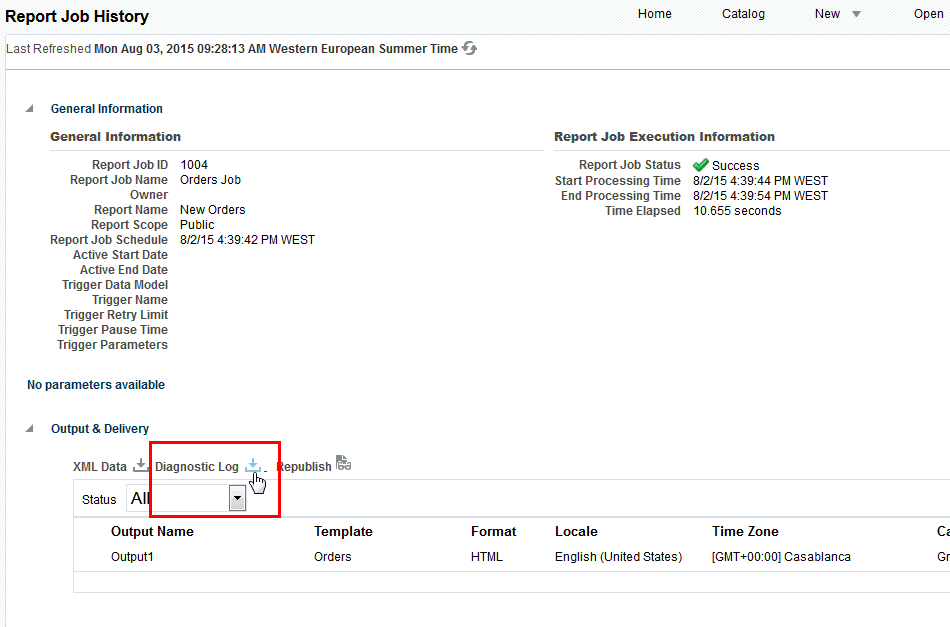

  5. 「ホーム」ページから、「参照/管理」の下で「レポート・ジョブ履歴」を選択します。
  6. 詳細を表示するレポートを選択します。「出力および配信」から、「診断ログ」をクリックして実行計画の出力をダウンロードします。
