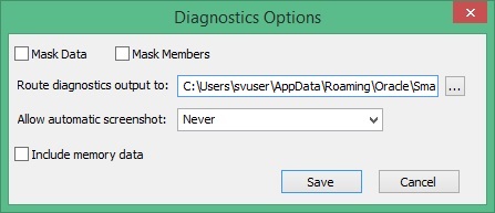

  1. 「Smart Viewリボン」の「診断」グループで、「診断オプション」を選択します。
    「診断オプション」が「図26-2」に示すように表示されます。
    図26-2 診断オプション・ダイアログ・ボックス
    「診断オプション」ダイアログ・ボックス
  2. Officeドキュメントのデータ値を非表示にするには、「データのマスク」を選択します。
    出力のデータ値を機密性の目的で非表示にする必要がある場合は、このオプションを選択します。
    注意:
    「データのマスク」または「メンバーのマスク」のいずれか(または次のステップを参照)を選択すると、大規模なグリッドでパフォーマンスに大きな影響を与える可能性があります。例えば、10,000個以上のセルのグリッド上に存在します。
  3. Officeドキュメントのメンバー名を非表示にするには、「メンバーのマスク」を選択します。
    出力のメンバー名を機密保持の目的で非表示にする必要がある場合は、このオプションを選択します。
  4. 診断出力ファイルをデフォルト以外のフォルダに送るには、「診断出力を」でブラウズ・ボタンをクリックし、ファイルを保存するフォルダのロケーションに移動します。
    また、フォルダのロケーションを手動で入力することもできます。
    デフォルトのフォルダのロケーションは次のとおりです:
    C:\Users\username.domain\AppData\Roaming\Oracle\SmartView\Diagnostics
  5. 表示される各警告またはエラー・メッセージのスクリーンショットを自動的に許可するには、次のオプションを選択します:
    • エラー
    • 警告
    自動スクリーンショットが必要ない場合は、Never(デフォルト)を選択します。
  6. メモリー使用量に関するデータを収集するには、「メモリー・データを含める」チェックボックスをオンにします。
    注意:
    診断機能が有効になっており、「メモリー・データを含める」オプションが選択されていると、Oracle Smart View for Officeのパフォーマンスが低下し、場合によっては通常よりも2倍遅くなることがあります。
    メモリーの問題が発生している場合にのみ、このオプションを選択する必要があります。 たとえば、32ビット・マシンで、Smart Viewが異常終了したり、大きなスプレッドシートを読み込むのに時間がかかる場合は、診断を収集するときに「メモリー・データを含める」を選択する必要があります。
  7. 「保存」をクリックしてオプションの選択内容を保存します。
