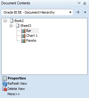

「ドキュメント・コンテンツ」ペインには、Officeオブジェクトがツリー形式で表示され、プロバイダまたはコンテンツのタイプや拡張機能のコンテンツに関係なく、ブック、プレゼンテーション、またはドキュメント内のコンテンツを簡単に表示および操作できます。 コンテンツは、プロバイダ接続、またはシート、スライド、またはページ上のドキュメント・レイアウトに基づいて表示されます。 「図8-4」は、Excelの「ドキュメント・コンテンツ」のOracle Business Intelligence Enterprise Editionコンテンツの例を示しています。
図8-4 Oracle BI EEの内容を表示するドキュメントの内容ペイン
「ドキュメントの内容」ペインで、Excelシートの内容をツリー形式で表示します。 このシートには、データソースからの3つの異なるチャート・タイプが含まれています。

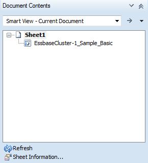

たとえば、「図8-7」では、Sheet1にはOracle Essbase ad hocビューが含まれています。 シート・ノードを選択すると、「リフレッシュ」と「シート情報」オプションが「ドキュメント・コンテンツ」ペインの下部に表示されます。
図8-5 ドキュメントの内容で選択されたシート・ノードを含むEssbase広告Hodグリッド
「ドキュメント・コンテンツ」ペインに、シート・ノードが選択された状態でアドホック・グリッドが表示されたExcelシートが表示されます。

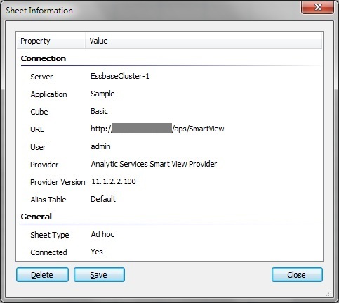

「シート情報」ダイアログ・ボックス(「図8-6」)を表示するには、「シート情報」をクリックします。「保存」または「削除」を選択することもできます。
図8-6 Essbase Ad Hocグリッドのシート情報ダイアログ・ボックス
Essbaseアドホック・グリッドの「シート情報」ダイアログ・ボックス。 Essbaseサーバー名、アプリケーションとキューブ名、接続URL、ユーザー名、プロバイダのタイプとバージョン、使用されている別名テーブル、シート・タイプ、および接続ステータスが表示されます。 選択可能な削除ボタンと保存ボタンもあります。

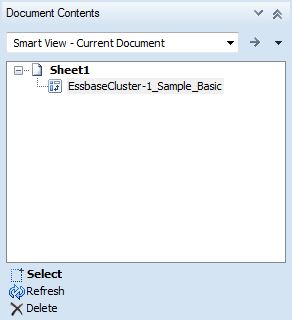

「ドキュメント・コンテンツ」のオブジェクト・ノードを選択すると、ペインの下部にある「選択」、「リフレッシュ」、および「削除」オプションを示すコンテキストが変更されます(「図8-7」)。
図8-7 ドキュメントの内容で選択されたEssbaseアドホック・グリッド
「ドキュメント・コンテンツ」ペインで、Essbaseアドホック・グリッドが選択されます。 使用可能なアクションは、選択、リフレッシュ、および削除です。

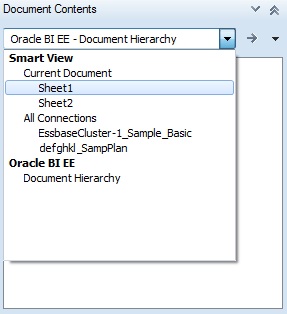

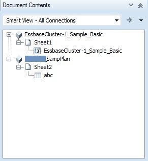

一般に、コンテンツは、Oracle Smart View for Officeプロバイダ(Essbase、Oracle Hyperion Financial Management、Oracle Hyperion Planning、および「レポートと分析」)によってグループ化されます。 Oracle BI EEのコンテンツは別々にグループ化されます。 異なるデータソースの複数のオブジェクトを含むワークブックでは、「図8-8」に表示されている「ドキュメント・コンテンツ」ドロップダウン・メニューを使用してビューを切り替えることができます。
図8-8 Document Contentsドロップダウン・メニューで利用できるオプション
「現在のドキュメント」オプションを表示するDocument Contentsドロップダウン・メニュー。2つのワークシートがリストされています。「すべての接続」オプション。プロバイダごとにオブジェクトがリストされます。ドキュメント階層がリストされたオプションを選択します。

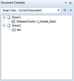

Smart Viewの下の「現在のドキュメント」オプションを選択すると、「ドキュメント・コンテンツ」ビューが変更され、Smart Viewオブジェクトがシートごとにソートされて表示されます(「図8-9」)。
図8-9 Smart Viewドキュメント・コンテンツ内のシートによってリストされたプロバイダ・コンテンツ
ドキュメント・コンテンツは、シートごとにリストされたオブジェクト(アドホック問合せおよびフォーム)をリストします。
Smart Viewの下の「すべての接続」オプションを選択すると、「ドキュメント・コンテンツ」ビューがプロバイダ(「図8-10」)によってソートされたオブジェクトを表示するように変更されます。
図8-10 Smart Viewプロバイダのコンテンツは、プロバイダがドキュメントのコンテンツにリストしています
ドキュメント・コンテンツ・プロバイダのオブジェクトを一覧表示するコンテンツ(アドホック問合せとフォーム)。

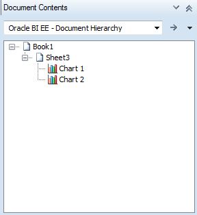

Oracle BI EEの下の「ドキュメント階層」オプションを選択すると、Oracle BI EEビューが表示されます(「図8-11」)。
図8-11 Oracle BI EEコンテンツはドキュメントの内容にリストされています
ドキュメント・コンテンツ一覧表示。
「プランニング」オブジェクトやEssbaseオブジェクトなどのSmart Viewプロバイダのコンテンツについては、「ドキュメント・コンテンツ」のツリー領域をクリックし、オブジェクト・アイコンの上にマウスを置くと、サーバー、アプリケーション、キューブ、URL、プロバイダ、POV、別名テーブルなどの接続プロパティを表示できます。「図8-12」に示すように。 プロパティはプロバイダによって異なります。
Oracle BI EEの内容については、Oracle BI EEオブジェクトを選択し、「ドキュメント・コンテンツ」の下にある「プロパティ」リンクを使用して接続プロパティを表示します(「図8-4」を参照)。
図8-12 Essbaseアドホック問合せの接続プロパティ
ドキュメント・コンテンツ・ツリーのオブジェクト・アイコンの上にカーソルを置いた後に表示される臨時問合せの接続プロパティ。 表示されるプロパティは、サーバー、アプリケーション、キューブ、URL、プロバイダ、POV、および別名表です。
