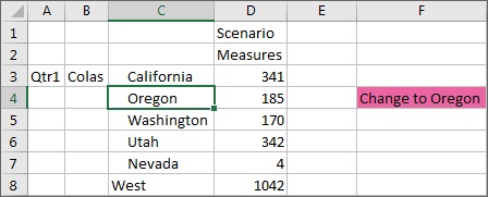

  5. 「変更の適用」をクリックし、グリッドの変更を書き留めます。
    「図6-21」では、セルC4がまだコメント付きセルとして表示され、シートがリフレッシュされるまで実行されます。
    図6-21 変更を適用した後のグリッド。まだコメントされているセルC4
    「コメントの編集」ダイアログ・ボックスで変更を適用した後のシート。セルはまだコメントとして表示され、リフレッシュする必要があります。
  6. 「リフレッシュ」をクリックします。コメント・スタイルがクリアされます。
    図6-22 リフレッシュ後のグリッド、セルC4のセル・スタイルがクリアされます。メンバーはサーバーと同期しています
    リフレッシュ後、Oregonメンバーのセル・スタイルC4がクリアされます。
