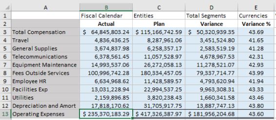

    たとえば、次のグリッドでは、セルB13が選択されます。 セルの値(データソースPOVを含む)は、新しい参照変数の値です。
    B13セルが選択されたグリッド。 B13は、実際費用列の合計です
