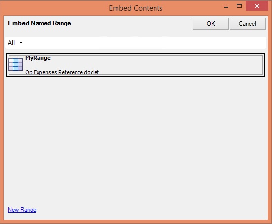

  3. 「パフォーマンス・レポート・リボン」で、「埋込み」ボタンをクリックして「コンテンツの埋込み」ダイアログ・ボックスを起動します。
    「図19-31」は、参照用ドックレットからのソースとして、埋め込みに使用できる名前付き範囲を1つ示します。
    図19-31コンテンツを埋め込むダイアログ・ボックス
    「埋め込みコンテンツ」ダイアログ・ボックスで、埋め込みに使用できる名前付き範囲を1つ表示します。

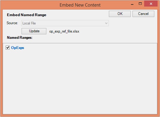

  7. 「新規コンテンツの埋込み」ダイアログ・ボックスで、埋め込み可能なコンテンツとして追加する名前付き範囲の横にあるチェックボックスをオンにします。
    「図19-33」では、参照ファイルOpExpsに1つの名前付き範囲があり、この範囲が選択されています。
    図19-33名前付き範囲が選択された新しいコンテンツの埋め込みダイアログ・ボックス
    選択された名前付き範囲の「新しいコンテンツを埋め込む」ダイアログ・ボックス。
