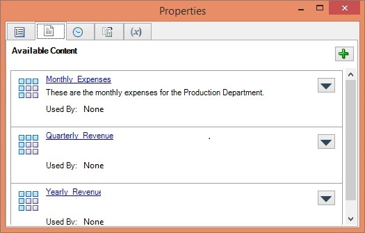

  5. オプション: 利用可能なコンテンツの名前または説明を変更する:
    1. 「パフォーマンス・レポート・リボン」リボンで、「検査」をクリックします。
    2. 「プロパティ」ダイアログ・ボックスで、「使用可能なコンテンツ」タブを選択します。
    3. 「使用可能なコンテンツ」で、変更するコンテンツのリンクをクリックします。
      たとえば、Monthly_Expensesコンテンツの説明を更新しますので、Monthly_Expensesリンクをクリックします:
      プロパティ・ダイアログ・ボックスの「使用可能なコンテンツ」タブから選択します。
      「編集」ダイアログ・ボックスが表示され、コンテンツの名前と説明を変更できます。
    4. 「編集」ダイアログで、コンテンツ名と説明を必要に応じて変更します。
      以下の例では、説明を追加しました。
      「編集」ダイアログ・ボックスでは、参照ドックレット内の使用可能なコンテンツのコンテンツ名または説明を変更できます。
    5. 終了したら、OKをクリックして「編集」ダイアログを閉じます。
      更新された説明が「プロパティ」ダイアログ・ボックスに表示されます:
      利用可能なコンテンツをリストするプロパティ・ダイアログ。Monthly_Expensesは説明を表示します。
    6. リスト内の他のコンテンツを変更する場合は、これを繰り返します。

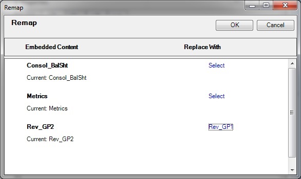

      「再マップ」ダイアログが表示されます。
    4. 「再マップ」ダイアログで、再マップするコンテンツの関連する「選択」リンクをクリックします。
      表示されていない利用可能なコンテンツのリストが表示されます。 次の図では、リストにSummary_ISとRev_GP1の2つのアイテムが含まれています。
      Rev_GP2は現在、Rev_GP2という利用可能なコンテンツにマップされています。 Rev_GP1というマップされていないコンテンツに再マップしたいと考えています。
      左の列に埋め込みコンテンツを表示し、右の列に置換すると表示されるダイアログを再マップします。 それぞれの埋め込みコンテンツ・リストの右端には、Selectというリンクがあります。 選択リンクをクリックすると、コンテンツがマップされるマッピングされていない範囲が表示されます。 この図は、Summary_ISとRev_GP1というマップされていない2つの範囲を示しています。
    5. 「選択」ドロップダウン・リストから、再マップする使用可能なコンテンツ・アイテムを選択します。
      選択した範囲は、「置換先」列に表示されます。
      次の例では、Rev_GP1の範囲が「置換先」列に表示されます。
      「リマップ」ダイアログで、Replace with列に新しく選択した範囲が表示されます
    6. 再マップしたいコンテンツ・アイテムごとにステップ7.a.からステップ7.c.を繰り返します。
    7. コンテンツの再マッピングが終了したら、OKをクリックして「再マップ」ダイアログを閉じます。
