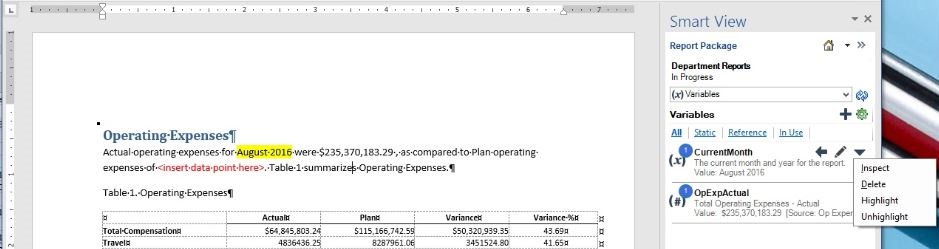

  3. 「Smart Viewパネル」のリストから変数を選択します。
  4. 「オプション」ボタン選択した変数のオプション・ボタンは、下向きの矢印の頭に似ていますをクリックし、ドロップダウン・メニューから「強調表示」を選択します。
    「図19-40」では、静的変数CurrentMonthが「Smart Viewパネル」で選択されています。 「強調表示」を選択すると、左のドックレットでCurrentMonth変数が強調表示されます。
    図19-40選択した変数に対してハイライトを有効にしたドックレット
    右側のSmart Viewパネルには、選択された変数と、オプション・ボタンからその変数に使用できるメニュー・オプションが表示されます。 左側には、ドックレットに挿入された選択された変数のロケーションが黄色で強調表示されています。
  5. 選択した変数のハイライトを解除するには、「オプション」ボタン選択した変数のオプション・ボタンは、下向きの矢印の頭に似ていますをクリックし、ドロップダウン・メニューから「強調表示解除」を選択します。
