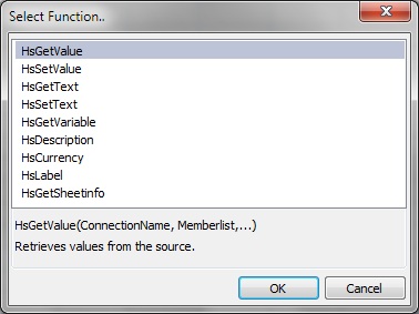

  4. 「機能の選択」で、リストから関数を選択し、OKをクリックします。
    図24-1 関数ビルダー、関数の選択ダイアログ・ボックス
    このセクションで説明されているように、関数ビルダー「機能の選択」ダイアログ・ボックス(HsGetValue付き)が選択されています
    注意:
    すべての機能がすべてのプロバイダで使用できるわけではありません。 関数とサポートされているプロバイダのリストについては、「表24-1」を参照してください。
