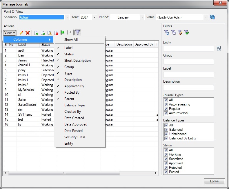

  2. 「表示」、次に「列」を選択し、ドロップダウン・リストから表示または非表示にする列を選択します。リスト内のすべての列を表示するには、「すべて表示」を選択します。
    「図14-7」は列のドロップダウン・リストを表示します。
    図14-7 仕訳の管理ダイアログ・ボックスに表示する列の一覧
    「仕訳の管理」ダイアログ・ボックスで、表示する列のリストを表示
