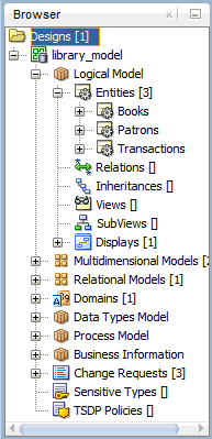

次の図に示すとおり、Data Modelerウィンドウの左側には、データ・モデリング・オブジェクトを階層ツリーで表示するオブジェクト・ブラウザがあります。
オブジェクト・ブラウザでオブジェクトを選択するには、適切なツリー・ノードを開いてオブジェクトをクリックします。
