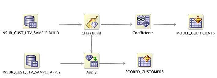

サンプル・ワークフローcodegen_workflow,は、データ・モデリングとデータ・スコアリングを示します。

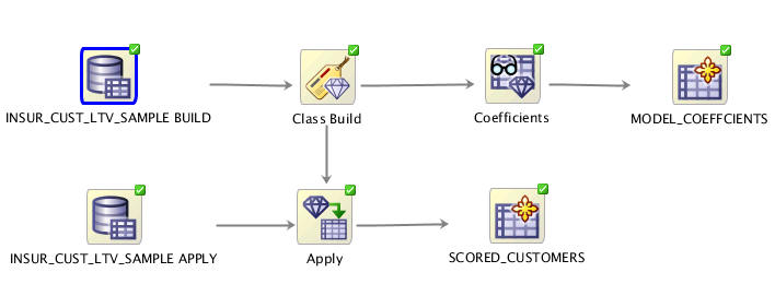

このユースケースcodegen_workflowのサンプル・ワークフローは、単一の系統に含まれる2つの異なったプロセス(図7-1に示すモデリング(上)とスコアリング(下))から構成されます。どちらの処理も、入力データ・ソースとしてデモ・データINSUR_CUST_LTV_SAMPLEを使用します。
図7-1 サンプル・ワークフロー - codegen_workflow
  • モデリング: モデリング・プロセスにより、分類サポート・ベクター・マシン(SVM)モデルが構築されます。顧客が保険を買うかどうかを予測します。モデル係数は、表示のためにデータベース表に永続化されます。この表がアプリケーション統合の基盤になる場合があります。
  • スコアリング: スコアリング・プロセスは、モデリング系統によって作成されたサポート・ベクター・マシン(SVM)モデルを使用して顧客データを予測します。予測結果は、表示のためにデータベース・ビューに永続化されます。このビューは、次のものを提供します。
    • 現在の入力データの予測。たとえば、入力表が新しいデータでリフレッシュされた場合、このビューは新しいデータの予測を自動的に取得します。
    • アプリケーション統合の基礎。

  5. INSUR_CUST_LTV_SAMPLE_BUILDノードを右クリックし、「実行の強制」をクリックします。
  6. 「実行の強制」サブメニューで、オプション「選択されたノードと子」を選択します。これにより、codegen_workflow内のすべてのノードが実行されます。ワークフローが正常に実行されると、図7-3に示すように、ワークフローのすべてのノードが、緑のチェック・マークで表されます。
    図7-3 実行後のcodegen_workflow
これにより、ワークフローをインポートおよび実行するタスクが完了します。

    • 選択したノードと接続ノード: このオプションは、選択したノードとそのすべての親ノードのためのSQLスクリプトを生成します。たとえば、図7-3に示すように、適用ノードが選択された場合、次のノードのためのスクリプトが生成されます。
      • INSUR_CUST_LTV_SAMPLE BUILD
      • 分類構築
      • INSUR_CUST_LTV_SAMPLE APPLY
      • 適用
    • 選択したノード、依存ノード、子ノード: このオプションは、選択したノードとそのすべての親および子ノードのためのスクリプトを生成します。たとえば、図7-3に示すように、適用ノードが選択された場合、次のノードのためのスクリプトが生成されます。
      • 分類構築
      • 適用
      • SCORED_CUSTOMERS
    • 選択したノードと接続ノード: このオプションは、選択したノードと、選択したノードに接続されるすべてのノードのためのスクリプトを生成します。たとえば、図7-3に示すように、適用ノードが選択された場合、ワークフロー内の適用ノードに接続されたすべてのノードのためのスクリプトが生成されます。

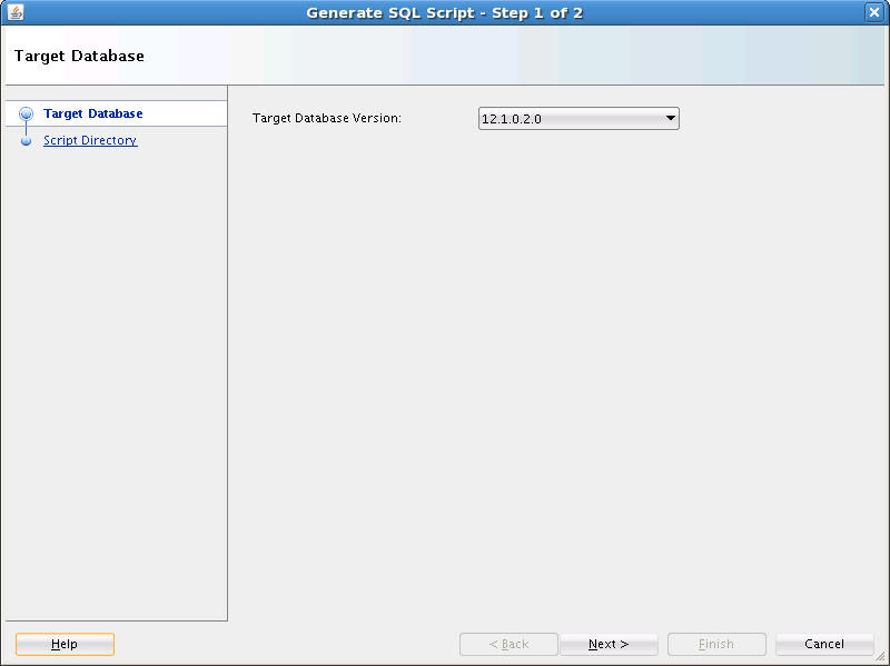

  3. 「ターゲット・データベースのバージョン」フィールドで、データベース・バージョンを選択します。生成されたスクリプトに、ここで選択したデータベースのバージョンとの互換性があることを確認します。これは、SQLスクリプトが実行されるデータベースです。

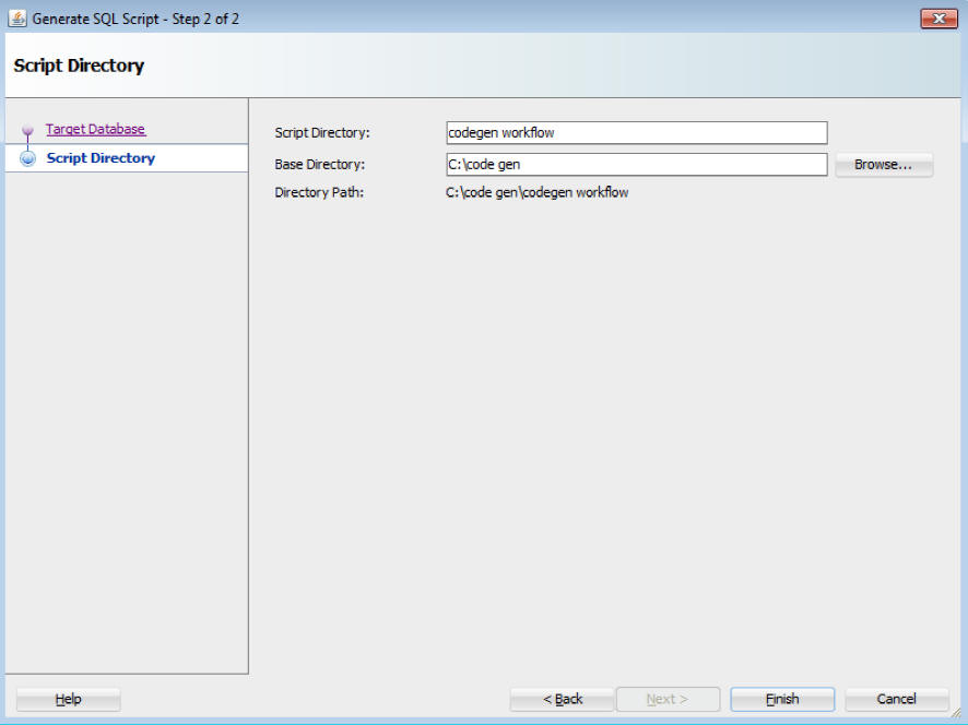

  5. スクリプトの生成ウィザード・ダイアログ・ボックスのステップ2で、次の情報を入力します。
    • スクリプト・ディレクトリ: これは、生成されたスクリプトが格納されるディレクトリの名前です。
    • ベース・ディレクトリ: 「参照」をクリックして別の場所に移動して、スクリプトのディレクトリを作成します。
    • ディレクトリ・パス: スクリプト・ディレクトリのパスを表示します。

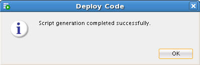

  6. 「終了」をクリックします。これは、スクリプト生成プロセスを起動します。スクリプトが正常に生成されると、図7-6に示すように、次のメッセージが表示されます。「OK」をクリックします。
    図7-6 「コードのデプロイ」ダイアログ・ボックス
    図7-6の説明は次にあります
    図7-6 「デプロイ」ダイアログ・ボックス」の説明
ステップ5で定義したスクリプト・ディレクトリで、生成されたスクリプトのリストを確認できます。

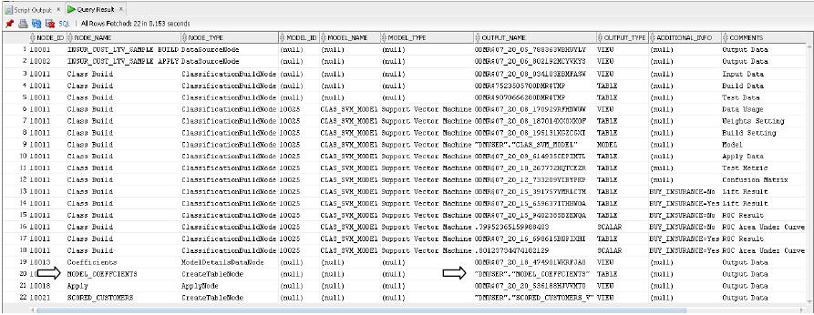

制御表
マスター・スクリプトworkflow name_Run.sqlが実行されているとき、制御表名変数で指定された名前を使用して、制御表が先に作成されます。
制御表は、次を実行します。
  • ビュー、モデル、テキスト仕様など、生成されたオブジェクトを登録します
  • ワークフロー内で入力オブジェクトが論理ノードによって参照されるのを可能にし、出力オブジェクトを登録します
  • クリーンアップ・スクリプトによって削除する必要があるオブジェクトを決定します
  • ワークフローを介してすぐにアクセスできないオブジェクトの内部名を提供します。たとえば、ユーザーは、制御表の表示によって、モデル・テスト結果表を見つけることができます。
  • 異なる制御ファイル名と異なる出力変数名を使用すると、生成されたスクリプトを使用して、異なる結果を同時に生成、管理できます。これは、入力データ・ソースが、独立にマイニングするデータの異なるセットを継続する場合に、役に立つ場合があります。このユースケースでは、アプリケーションは、生成された結果の再実行または削除時に利用できるように、制御表の名前を保存する役割を果たします。

制御表の列
制御表の列には、ノードとモデルに関連する情報が含まれます。
表7-2に、制御表の列と、その説明および例をリストします。
表7-2 制御表の列とその説明
列名 説明 例
NODE_ID
これは、ワークフローの一部を構成するノードのIDです。ノードを一意に識別します。
10001, 10002
NODE_NAME
これは、ワークフローの一部を構成するノードの名前です。
分類構築、MINING_DATA_BUILD_V
NODE_TYPE
これは、ノードのカテゴリです。
データソース・ノード、分類構築ノードなど。
MODEL_ID
これは、ワークフロー・モデルのIDです。ワークフロー内で参照される各モデルを一意に識別します。
10101, 10102
MODEL_NAME
これは、モデルの名前です。
CLAS_GLM_1_6
MODEL_TYPE
モデル・タイプは、モデルが使用するアルゴリズム・タイプです。
一般化線形モデル、Support Vector Machineなど
OUTPUT_NAME
これは、出力の名前です。名前がユーザーの管理下にあるのでない限り、これは内部的に生成された名前です。
表/ビュー名、モデル名、テキスト・オブジェクト名。例:
ODMR$15_37_21_839599RMAFRXI - 表名
"DMUSER"."CLAS_GLM_1_6" - 完全修飾モデル名
OUTPUT_TYPE
出力オブジェクトのタイプを制限します。
表、ビュー、モデル
ADDITIONAL_INFO
これは、スクリプト実行に関するオブジェクトの目的を修飾する情報です。
テスト・リフト結果のためのターゲット・クラス
CREATION_TIME
これは、オブジェクト作成時刻です。
11-DEC-12 03.37.25.935193000 PM (形式はロケールにより決定)
COMMENTS
スクリプト実行に関するオブジェクトのロールを修飾するコメント。
出力データ(データソースのようなノードに表示される)
データの使用方法(モデル構築に渡されるビューに表示される)
重みの設定(モデル構築に渡される重みの表に表示される)
構築設定(モデル構築に渡される構築設定表に表示される)
モデル(モデル・オブジェクトに表示される)

ターゲット・データベースへのSQLスクリプトのデプロイ
SQLスクリプトのデプロイには、ベース・ディレクトリからのマスター・スクリプト・ファイルの実行が必要です。
SQLスクリプトをデプロイするには、次のマスター・スクリプト・ファイルを実行します。
 > @" C: base directory\workflow name_Run.sql"
> @" C: <base directory>\workflow name_Run.sql"
たとえば、SQLPlusで、ベース・ディレクトリから次のマスター・スクリプトcodegen_workflow_Run.sqlを実行します。
>@" C:\code gen\codegen workflow\codegen_workflow_Run.sql"
引き続きマスター・スクリプト・ファイルを実行する必要がある場合は、先にクリーンアップ・スクリプトcodegen_workflow_Drop.sqlを実行して以前に生成されたオブジェクトを削除し、その後で、次のマスター・スクリプトを実行します。
>@" C:\code gen\codegen workflow\codegen_workflow_Drop.sql"
制御表の問合せ
SQLスクリプトを実行した後で、生成されたオブジェクトを調べるために、制御表を問い合わせることができます。
制御表を問い合せるには、SQLPlusで次のコマンドを実行します。
>select * from workflow_name
たとえば、制御表でcodegen_workflowを問い合わせて、生成されたオブジェクトを次のように調べます。
>select * from "codegen_workflow"
図7-7 出力表- 問合せの結果
図7-7の説明が続きます
図7-7「出力表 - 問合せの結果」の説明
この例では、表作成ノードMODEL_COEFFICIENTSにより、生成されたSVMモデルから抽出した係数データを永続化した出力表MODEL_COEFFCIENTSが作成されました。
